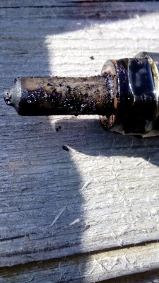

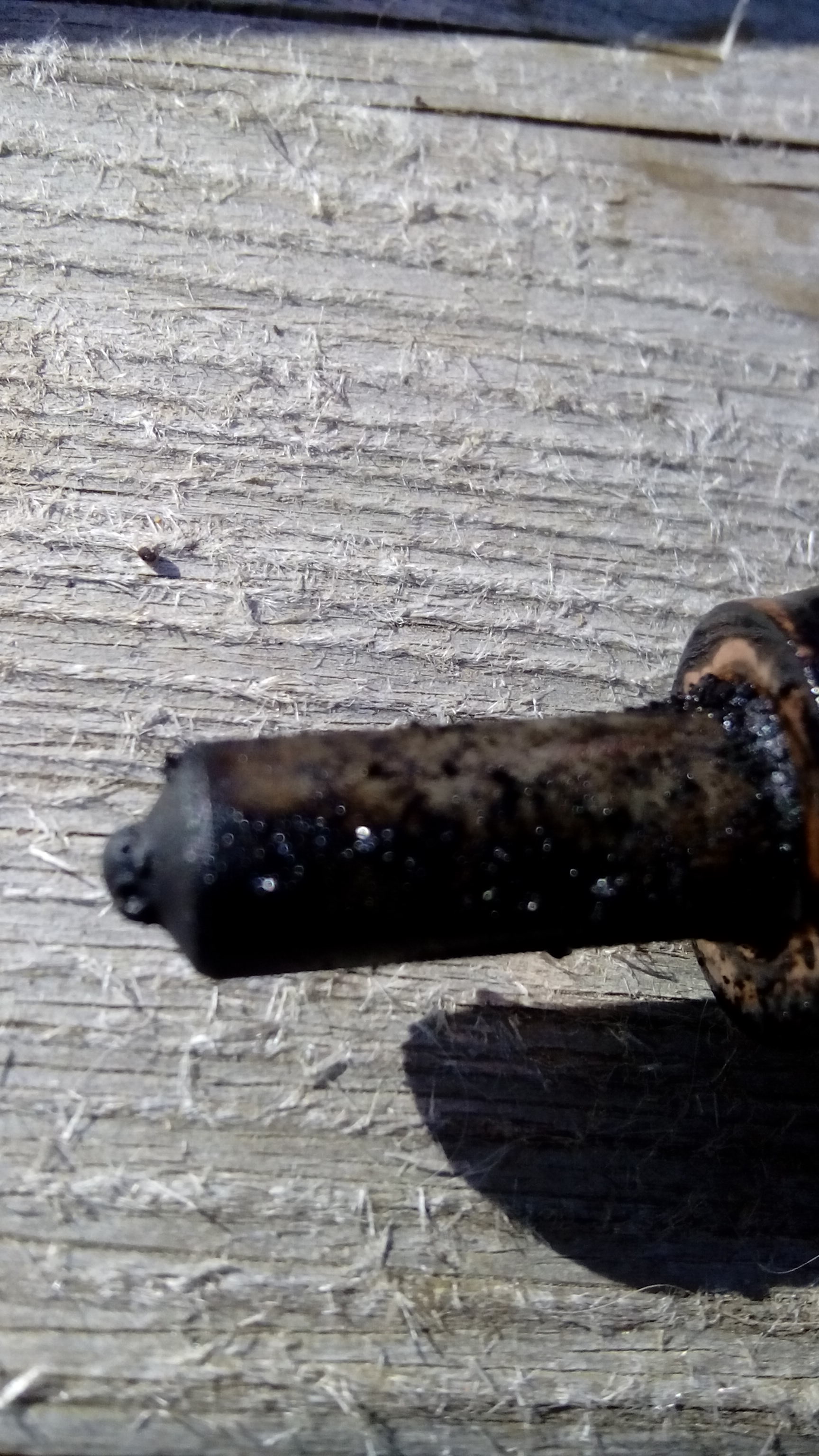

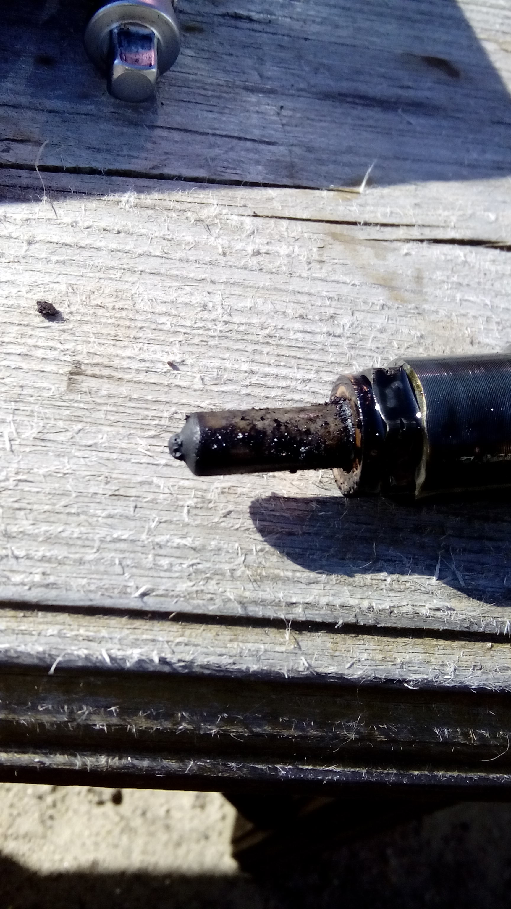

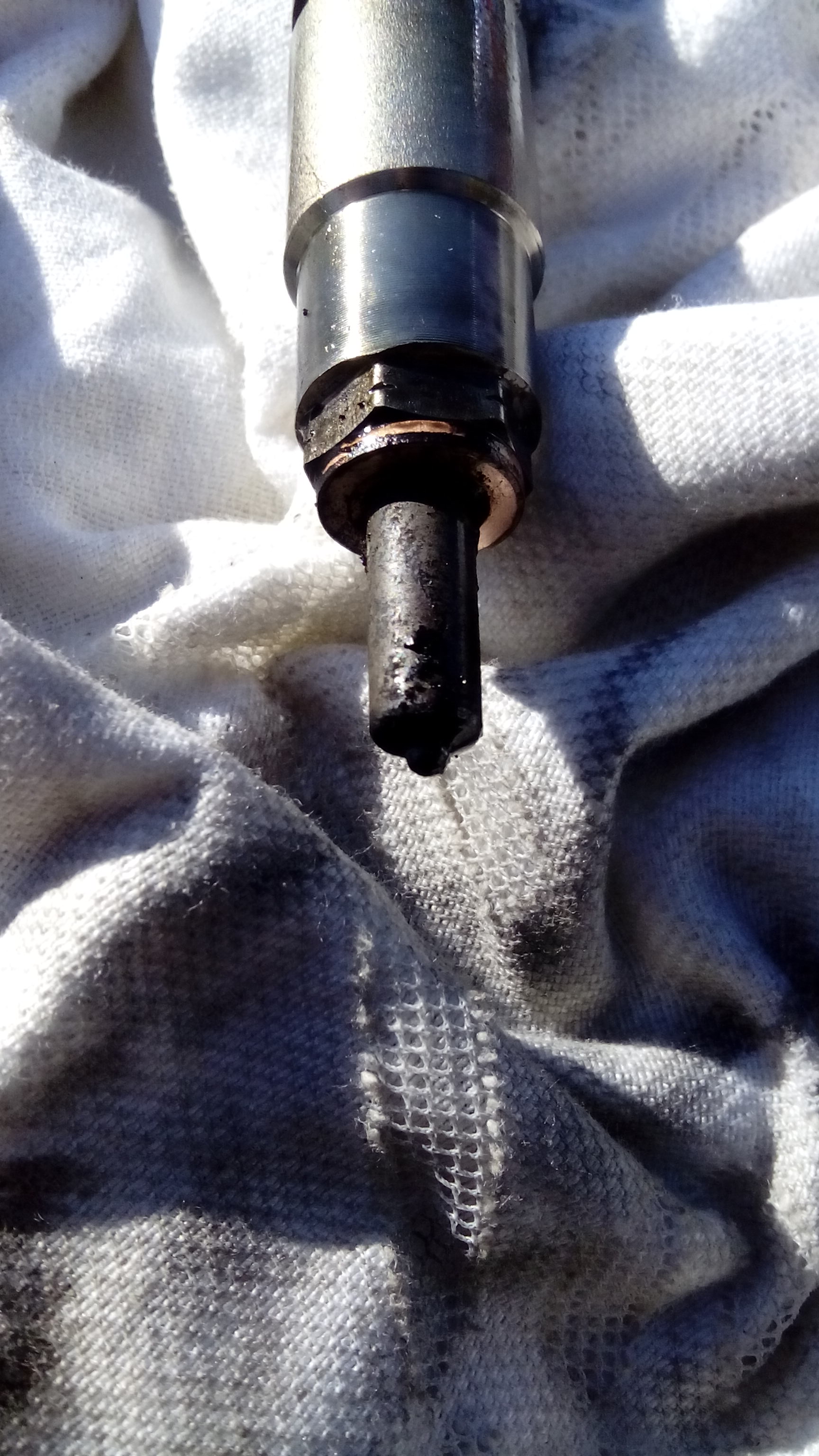

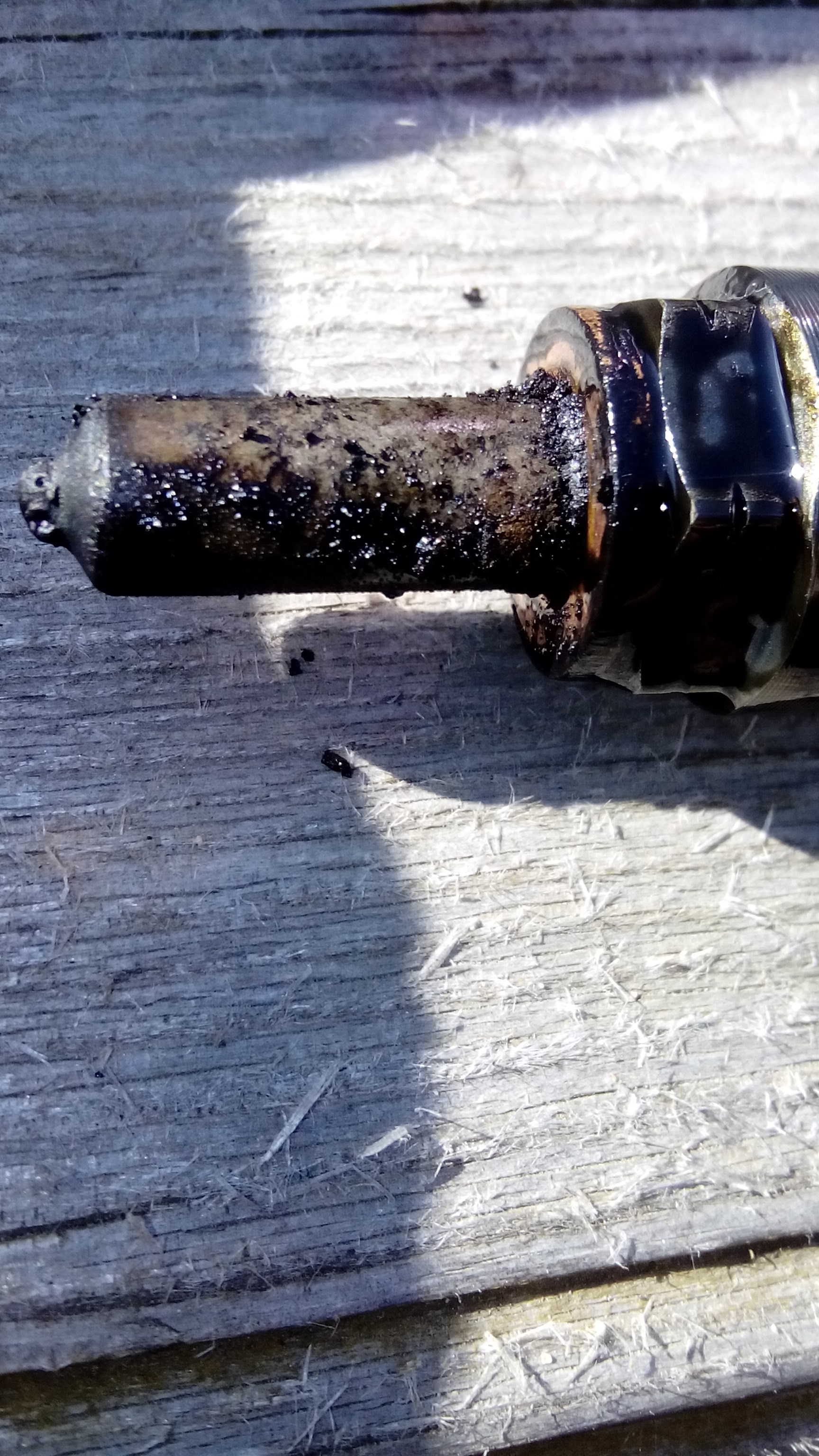

Всем здравствуйте! С праздниками вас друзья! В общем "эпопея" с диагностикой форсунок продолжается, а именно, я так и не дождался "записи" в БОШ-центр на проверку форсунок,(то дизелист у них заболел, то праздники, то ещё чего...) Решил снимать форсунки сам
!(Дай бог мне "не накосячить"
. И так, вчера снял, форсы, и хотел спросить у вас дорогие "форумчане"-этот "налёт" на форсунках "нормально" вообще
? На ощуп , как "зола" или песок=(. Топливо Раньше было только "лукойл", теперь "тнк". В понедельник, понесу на диагностику в "тот самый" Бош-сервис. И кстати, меня сразу, предупредили, что мол эти форсы(Денсо) не "ремонтопригодные", я в принципе и не рассчитывал на ремонт(только замена), мне главное узнать их "работоспособность"(хотя кто-то здесь выкладывал, фотки "ремкомлекта" этих форсунок, правда без распылителей,распылители почему-то не "выпускают"=(.
P/S/ Прокладки-шайбочки все купил, буду сам ставить обратно, если из-за моего "не профессионализма" я не дай бог, чего-то "поломаю", Даю, "честное слово" ,что "отпишусь" в данной теме, чтоб, было "уроком" для других!

den1ska, налет не смертельный, у Вас просто сели уплотнительные кольца и масло стояло в колодцах, ну и качество топлива сильно влияет на зольность. Вот когда Вы вытаскивали форсы, на зольную поверхность распылителя попало масло из колодца, так что без паники.
Протрите колодцы и ограничите туда доступ масла на время ремонта.
Сломать там что то трудно, когда будете устанавливать назад, смажьте форсунку по плоскости колодца медной смазкой, она пригодится при будущих ремонтах, на распылитель когда будете устанавливать тепловую шайбу, нанесите немного графитки или литола, что бы кольцо не падало. и все будет ок.
А вот форсы в принципе ремонто-пригодны, но исходя из стоимости форсунки по бренду и ремкомплектом, надежней поменять форсы целиком.
