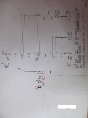

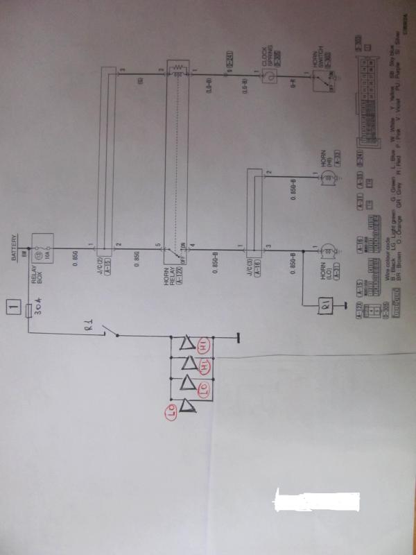

Lebed писал(а):Так на схеме и распиновка есть))) Касательно преда на 20А и реле на 20А, тем более от Калины. Ну его нах, такие эксперименты. Ладно бы отдельно самостоятельно установленное реле, а помощнее в штатном блоке.... Тянет прекрасно нагрузку от четырёх сигналов тандем "пред 15А и штатное реле". Без каких либо последствий. Который год и на втором авто. Обдудись, не хочу)))

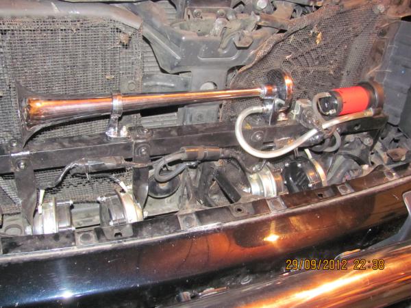

Согласен на 150. На 4 волговских, при штатном реле год отъездил. Потом, коллеги подарили дудку, я не мог её не поставить. Ну и с дудкой уже 1.5 года.
Всё-же подключение переделал. Штатные сигналы на месте(отключены). Вся конструкция снимается за 10 минут.
AdB0kaT писал(а): Кстати чтобы окончательно быть уверенным, что релюшка подойдет надо сравнить сопротивление обмотки штатного реле и калиновского. А то можно поджечь ключ в переднем ECU если сопротивление обмотки альтернативного реле намного меньше оригинального.
А разве реле горна управляется ECU?. У меня нет.

Leop писал(а): А разве реле горна управляется ECU?. У меня нет.
Горн это частный случай использования неродного реле) Многие другие релюшки управляются ECU. Например реле передних ПТФ, которая в данный момент меня интересует на предмет включения ПТФ без габаритных огней. Но пока с этим не разобрался. Похоже вариант один - колхозить управление этим реле в обход ECU.
Leop писал(а):На 4 волговских, при штатном реле год отъездил.
4 волговских дудки потребляют 28 А, для реле 15А это сильный перебор. Оно конечно сразу не выйдет из строя так как сигнал используется редко, однако контакты будут медленно, но верно подгарать и добром это не кончится. На дудку все же поставлю пожалуй релюху на 20А, чтобы вровень с предохранителем было)

Установил FIAMM Ultimate Blast. Старые оставил. Народ Шарахается.
Цена вопроса 1500 руб в магазине Русь на Балаклавке

А фото можно? Как ставил, подключал? А видео со звуком вообще бы суперски было.

Я щас в Белоруссии на отдыхе. Как вернусь сфоткаю и видео запишу.

Так, подскажите мне, плиз, как добраться до релюхи звукового сигнала. У меня тоже гораздо более 15 Ампер теперь. Надо бы заменить релюху на 30-ти амперную.
С уважением, Андрей
Псакой буду, если вру! :-)
Lebed
Сообщения: 10748
Двигатель:: ******
Мой автомобиль(и):: ******
Откуда: ***
Откуда: ***
Благодарил (а): 236 раз
Поблагодарили: 431 раз
Re: Установка дополнительного звукового сигнала.
Сообщение Lebed »
Всё просто, Андрей- картинка на пред-ей странице, кот. выложил Адвокат))))

На 30 А в таком компактном корпусе вряд ли максимум встречал на 25А. Можно повыбирать из импортных аналогов калиновского реле как говорится на свой вкус.... вот их номерки:

AdB0kaT писал(а):На 30 А в таком компактном корпусе вряд ли максимум встречал на 25А. Можно повыбирать из импортных аналогов калиновского реле как говорится на свой вкус.... вот их номерки:
Спасибо! Поищу в магазинах. Хотя, думаю, и 25 А должно быть лучше, чем 15. ;)

Если у меня потребление звуковых сигналов под 30 А, а штатное реле всего на 15 А, то не исключено, что это реле долго не протянет. Хотя, я и не часто ими пользуюсь, и не долго по времени, но все же... .
Только поэтому и задумался. А вешать лишнее реле неохота. ;)

Симптомов может не быть очень длительное время, так как сигнал используется редко. Но если реле рассчитано на ток слабее, чем в цепи, его контакты при каждом вкл/вкл будут немного подгарать. Бессимптомно) Но в конечном итоге реле помрет: это может произойти тихо и спокойно или с громким щелчком и фейрверком). все зависит от силы тока в цепи. Так что при установке мощных сигналов все же правильней подобрать реле по номиналу тока ближе к реальной нагрузке. На 25A вот это реле: H+B Elparts 75613190. Остальные из списка могут быть и на 20А, я каждое не смотрел.
