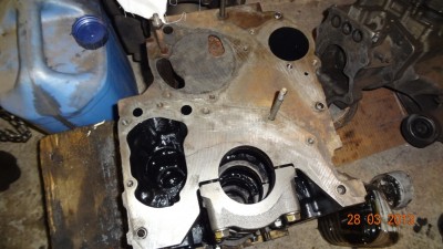

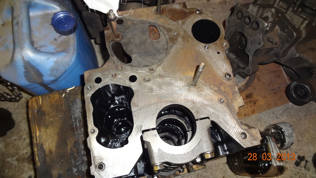

smash
- Сообщения: 21
- Зарегистрирован: 04 янв 2013, 13:18
- Двигатель:: 4d56
- Мой автомобиль(и):: pajero v44
- Откуда: Almaty
Re: Стук в двигателе 4Д56Т
не вот так случайно ? http://pajero4x4.ru/bbs/phpBB2/viewtopi ... 8&t=106776vitalik3311 писал(а):а у меня полная засада. забраковал блок -нашол трещину в блоке в районе лобовой части...где-то на форуме встречал такой-же казус... ищю блок желательно с коленом в сборе...
- vitalik3311
- Сообщения: 532
- Зарегистрирован: 23 ноя 2009, 21:20
- Мой автомобиль(и):: Pajero94г
- Откуда: Трасса Е 95-Курская обл.
- Благодарил (а): 10 раз
да похоже но ничего неотволилось-заметил случайно трещену когда вымывал блокsmash писал(а):не вот так случайно ? http://pajero4x4.ru/bbs/phpBB2/viewtopi ... 8&t=106776vitalik3311 писал(а):а у меня полная засада. забраковал блок -нашол трещину в блоке в районе лобовой части...где-то на форуме встречал такой-же казус... ищю блок желательно с коленом в сборе...

Pteradaktel
- Сообщения: 16362
- Мой автомобиль(и):: Pajero2
- Откуда: Пермь
- Откуда: Пермь
- Благодарил (а): 109 раз
- Поблагодарили: 311 раз
Второй блок примерно одинаково ломает...Причем нагрузка от поршневой как раз на другую сторону приходит...Мож всетаки последствия гидроудара? хз как они там до нас эксплуатировались

- ЯпонеЦ
- Сообщения: 4146
- Зарегистрирован: 20 ноя 2006, 21:33
- Двигатель:: 3VZ-E, были 4D56T, 6G72
- Мой автомобиль(и):: TOYOTA HILUX, шнорк, лебедка, км2 35х12,5х15. ММС Delica 4м40 сток пока.
- Откуда: Сочи, Адлер
- Откуда: Сочи
- Благодарил (а): 44 раза
- Поблагодарили: 182 раза
Странно первый раз вижу в таком месте чтобы блок лопнул... что то явно не так..
Мой танк тут https://www.drive2.ru/r/toyota/hilux_surf/332538/
Pteradaktel
- Сообщения: 16362
- Откуда: Пермь
- Откуда: Пермь
NazareT писал(а):Странно первый раз вижу в таком месте чтобы блок лопнул... что то явно не так..
А может балансир виноват?.

smash
- Сообщения: 21
- Двигатель:: 4d56
- Откуда: Almaty
весьма похоже .. опишите машину подробнее, может быть найдем причину, кому нибудь пригодится.vitalik3311 писал(а):да похоже но ничего неотволилось-заметил случайно трещену когда вымывал блокsmash писал(а):не вот так случайно ? http://pajero4x4.ru/bbs/phpBB2/viewtopi ... 8&t=106776vitalik3311 писал(а):а у меня полная засада. забраковал блок -нашол трещину в блоке в районе лобовой части...где-то на форуме встречал такой-же казус... ищю блок желательно с коленом в сборе...
у меня 1991 год 5 дверый правый руль на автомате. Балансиры были отключены, EGR заглушен, впрыск ранний, шкив не родной но с демфером .
- vitalik3311
- Сообщения: 532
Мой 94г.в.,механика, левый руль,пяти дверный,балансиры отключены, шкиф с демфером, манера езды спокойная но случались броды и болота, приходилось несколько раз штурмовать горки с превышающими 3000 оборотов КВ.ХЗ что ищё написать.

- simsim
- Сообщения: 79
- Зарегистрирован: 21 сен 2009, 22:13
- Откуда: Киров
- Откуда: Kirov [43]
оооо, такая же беда случилась по осени (ближе к зиме), сломало коренной болт (обнаружен в поддоне), а "целым" болтом, вследствие биения КВ сломало и постель - БЛОК под замену. Искал контрактник, но 80 т.р. стало жалко, нашел блок в сборе (12 т.р. с доставкой), сделал капиталку - уложился в 40 т.р.vitalik3311 писал(а):да похоже но ничего неотволилось-заметил случайно трещену когда вымывал блокsmash писал(а):не вот так случайно ? http://pajero4x4.ru/bbs/phpBB2/viewtopi ... 8&t=106776vitalik3311 писал(а):а у меня полная засада. забраковал блок -нашол трещину в блоке в районе лобовой части...где-то на форуме встречал такой-же казус... ищю блок желательно с коленом в сборе...
