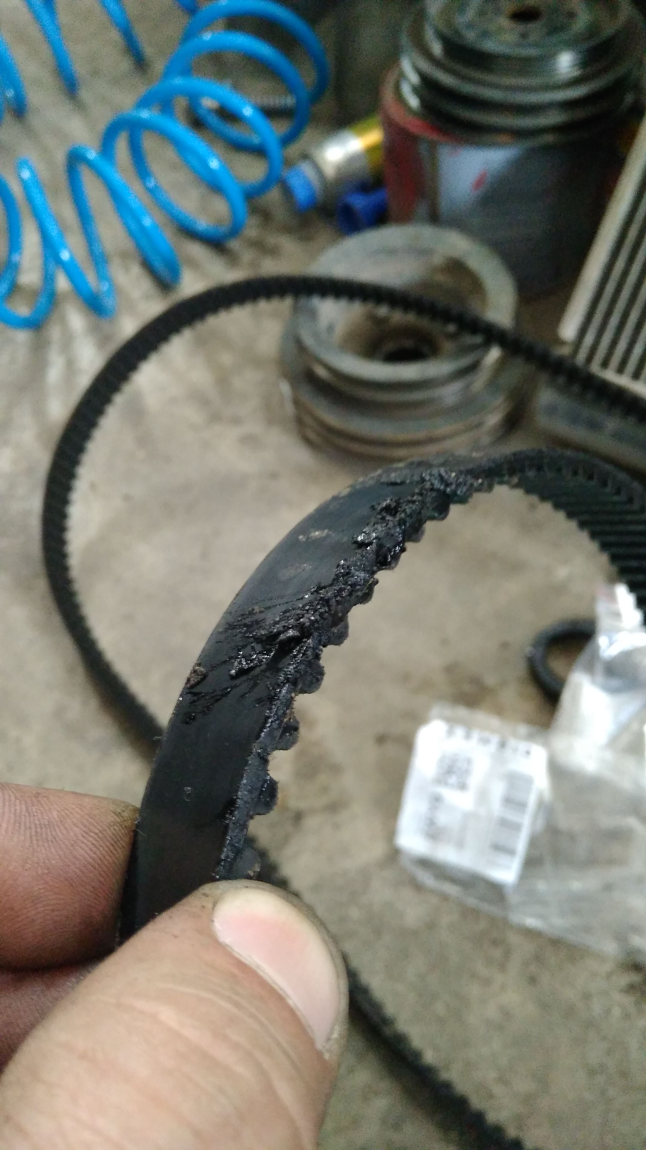

Сообщение Керчанин »
Добавлю и сюда свои "пять копеек"! :*STOP*:
Ремни менял тысяч двадцать назад. ::-X:
Так как предстоит большой пробег в Европу, решил проверить что там у меня с ремнями. :*DONT_KNOW*:
Предполагал два сценария: если ремень в порядке - оставить как есть, а если изношен или поврежден, то срезать и ехать без него! :*NO*:
Заехал на свой сервис, механики сняли крышки, добрались до ремней и выяснилось, что ремень балансиров в идеальном состоянии, но уже сильно ослаб!!!! :=-O:
После консилиума, таки было решено подтянуть ремень и оставить как есть! :*OK*:
Так что вовремя я туда заглянул! А то не бай Бог рвануло бы где нибудь под Веной и тогда было бы серьезное попадалово! :*SORRY*:

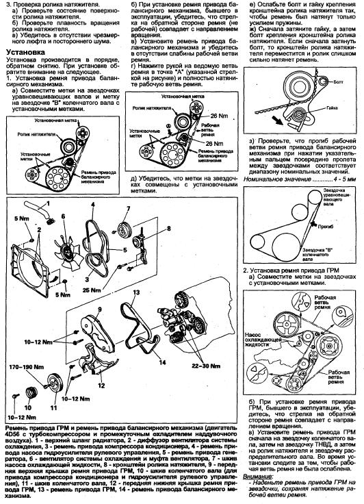

я бы с радостью, но не умею ремни поменять- никак не представлю, как они там расположены. на фотах непонятно, а картинки толковой у меня нет. а лезть туда, где не представляю взаиморасположение деталей и их конструктив - могу только туда, куда можно залезть открутив лишь пару болтов. не думаю, что варят специальные составы и применяют станки, налаженные на плетение корда "для тая" и для других регионов, как и подшипники роликов. во всяком может в сибирях и якутиях зимой ремни страдают сильнее, так там и шина квадратом остается
Армеец
Сообщения: 3274
Откуда: Тверь
Откуда: г.Тверь
Благодарил (а): 200 раз
Поблагодарили: 276 раз
Re: О ремне балансиров
Сообщение Армеец »
юрий юрикович писал(а):[- никак не представлю, как они там расположены. на фотах непонятно, а картинки толковой у меня нет.
Ремни
Ремни
Реник

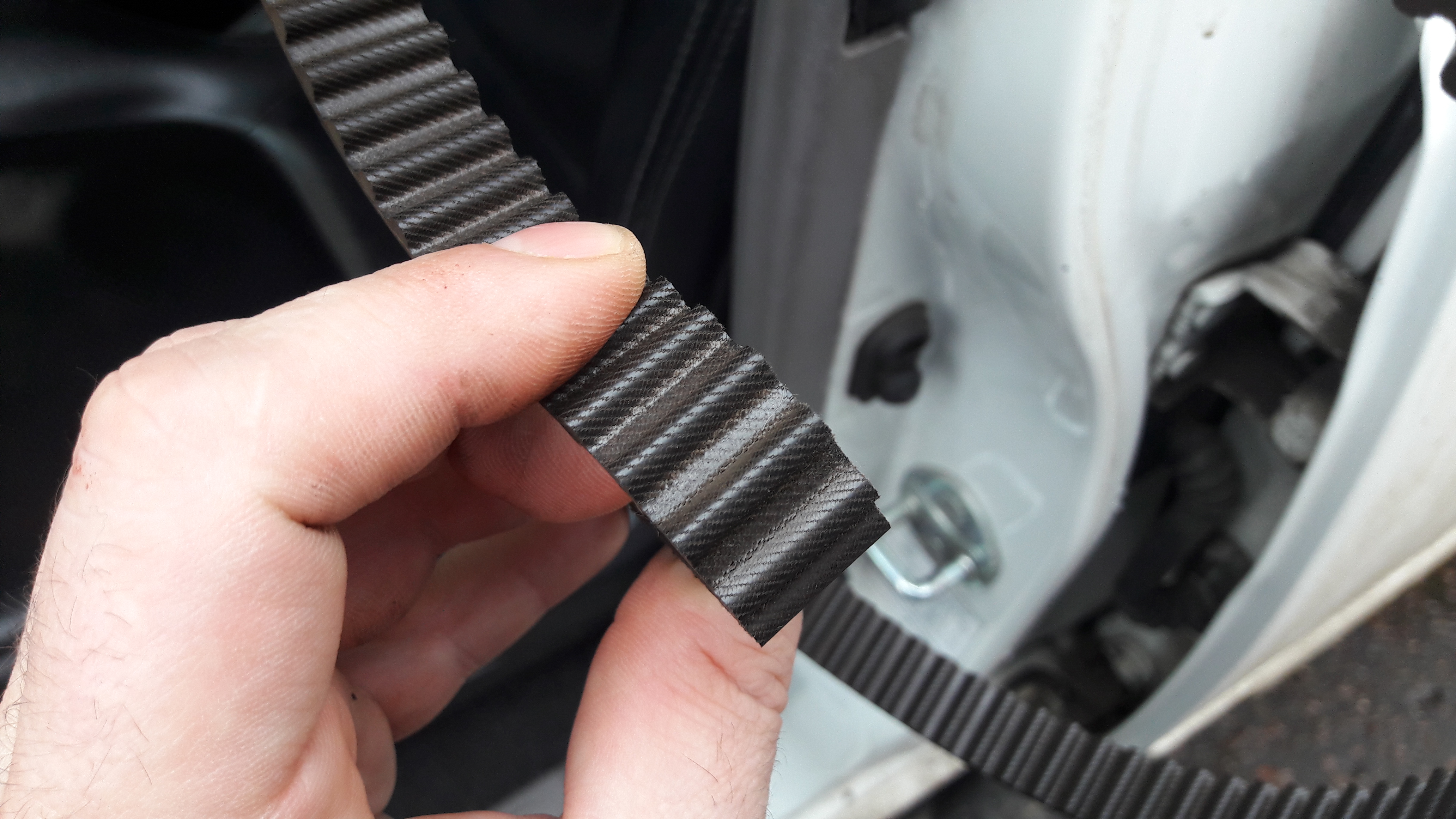

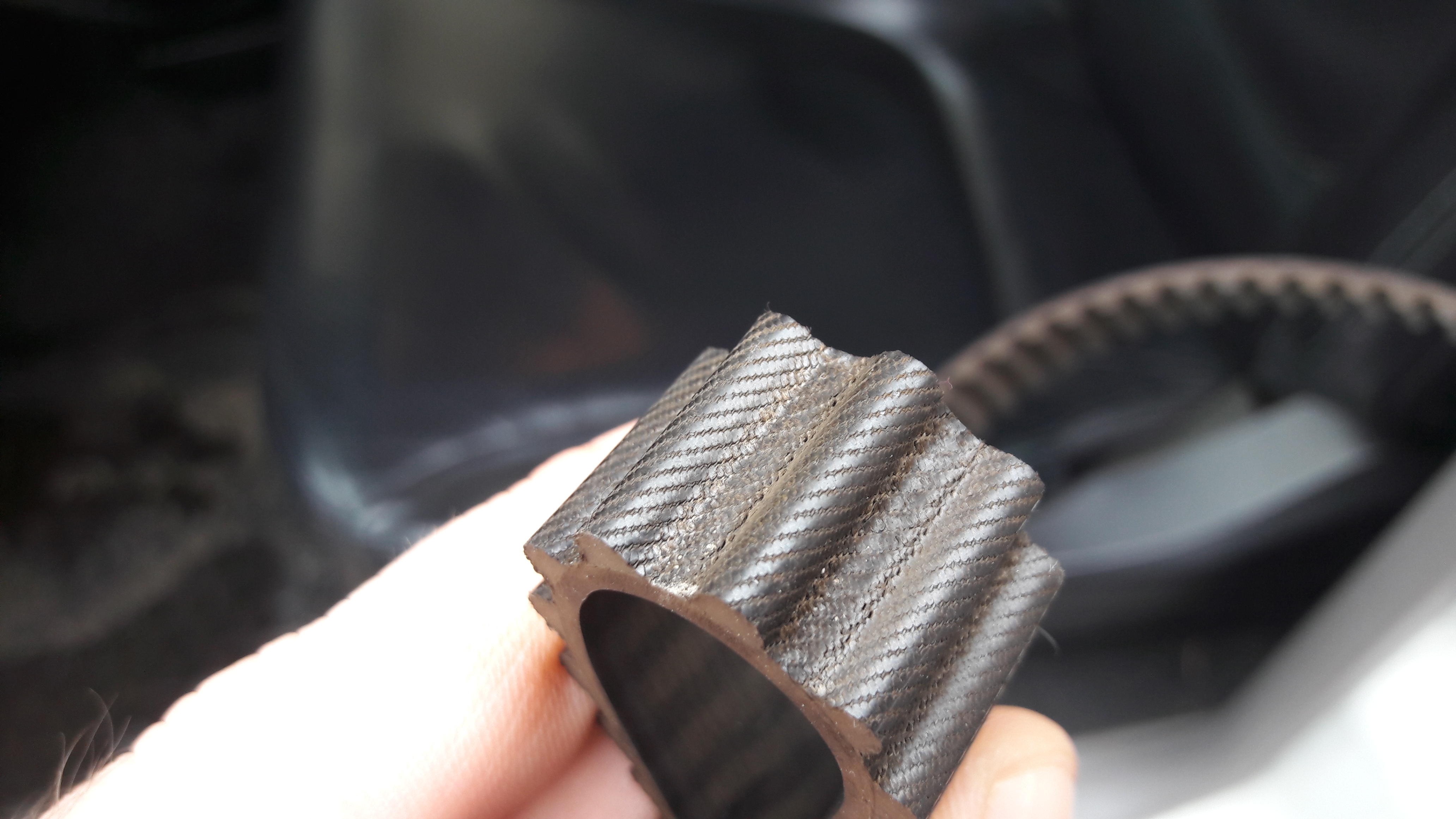

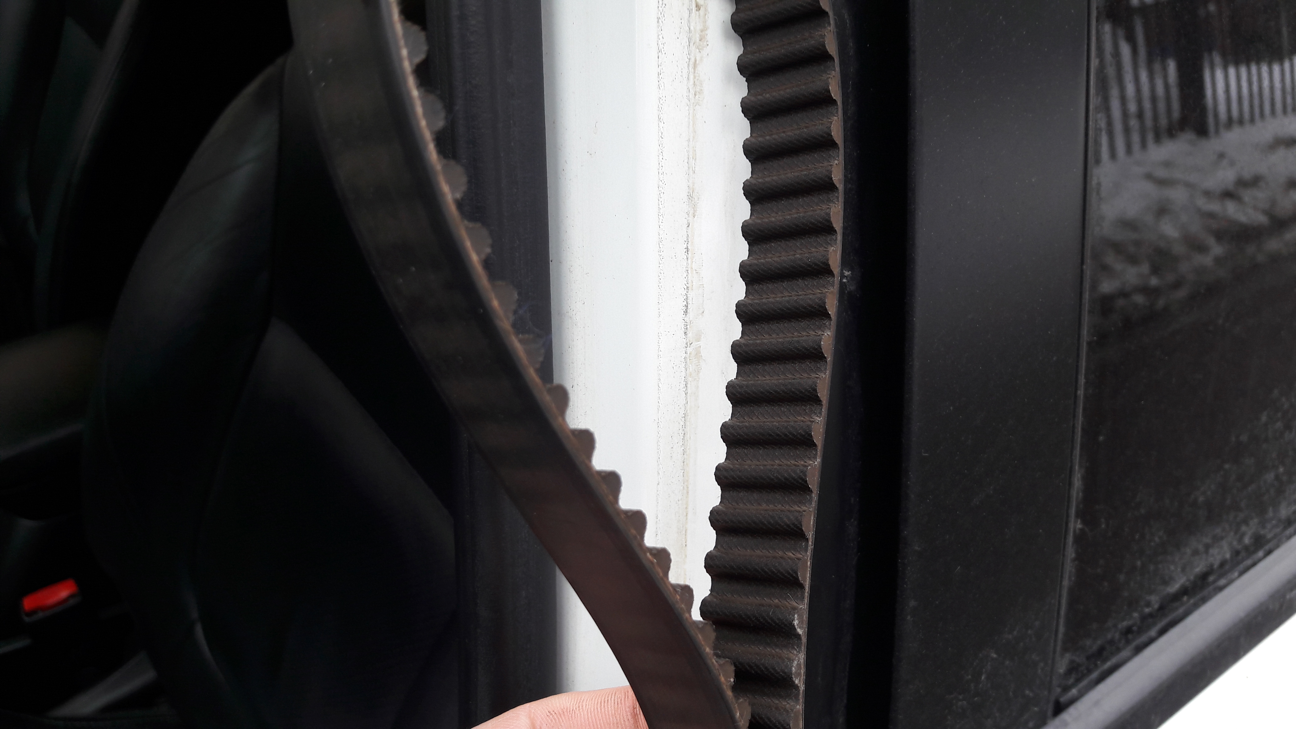

Граждане, если зубья срезало, надо сразу новый ставить или, удалив старый, можно дальше ездить?
Собственно, несмотря на имевшиеся знания, полученные на форуме, что может придти карачун и специальную просьбу сервисменам внимательно посмотреть и, при необходимости, заменить\подтянуть ремень при прошлом ТО (сказали - состояние ремня хорошее, натяг нормальный, поменяем на следующем ТО вместе с ГРМ), таки срезало зубья вчера и начало колбасить на холостых и посвистывать при увеличении оборотов (пробег 70 ткм, 2013 г.в.).
Сегодня визуально продиагностировал, срезал, вытащил. Внутри в разных местах остатки зубьев были видны. Что смог - достал, остальное вне пределов видимости (где они там - фиг знает).
Завел, вроде затарахтел ровно, заглушил.
Нижнюю часть крышки не снимал, выдуть\вытряхнуть остатки зубьев никак самостоятельно не смогу в ближайшей перспективе (в постоянном ожидании сноса гаража почти все инструменты перевез "на дальний кордон"). Как думаете, доездить до очередного ТО и там все поменять или лучше не рисковать и, прикупив комплект ГРМ, "на мягких лапах" к сервисменам на замену?
ЗЫ. Какая у кого личная статистика после замены? 60 ткм (с промежуточной подтяжкой на 30) ходит?

Если ты старый ремень достал, езди спокойно до ТО.
Ходит.
На 60-ти легкие трещины у основания зуба.
Две подтяжки через 20 ткм
Если ГРМ в нормальном состоянии, гоняй до замены в 90, если вибрация не надоест.

sn1 писал(а):Если ты старый ремень достал, езди спокойно до ТО.
Достал. Кстати, самым удобным приспособлением для перерезания в арсенале оказался наточенный обычный старый "советский" столовый нож с полукруглой "вершиной", который кто-то на пьянку в гараже фиг знает сколько лет назад принес и забыл :). Ну и нечто средним между медицинским зажимом и плоскогубцами с длинными тонкими губками извлек остатки.
Спасибо всем за ответы, буду, значит, без спешки к этому делу подходить (хотя комплект SKF уже "в корзину" положил, пусть будет).

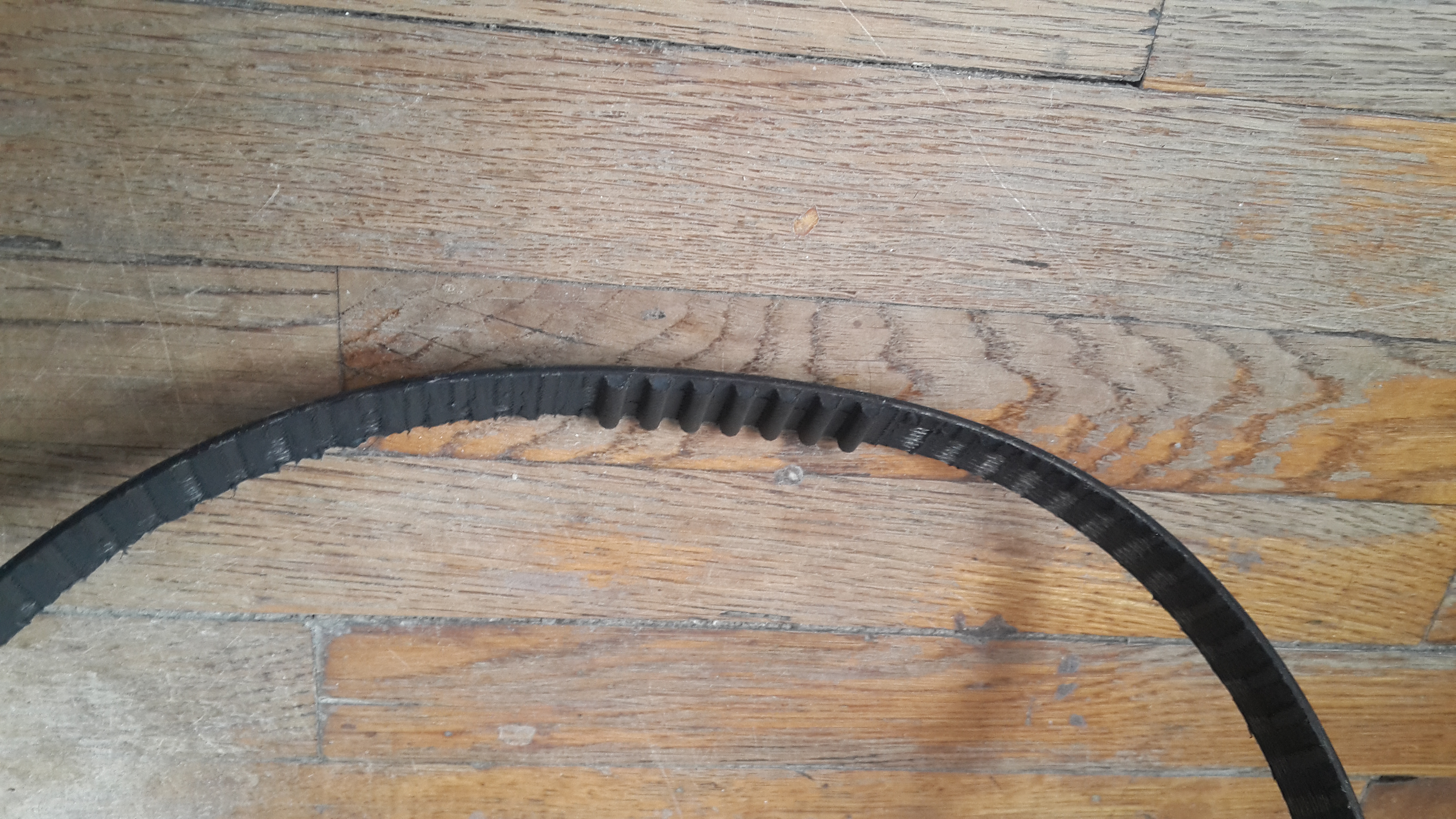

Пробег 54000 км. В конце декабря проходил плановое ТО у ОД. Просил проверить состояние ремней ГРМ и балансиров. Мне сказали, что всё ОК. Вечером 7-го возвращаясь с работы почувствовал периодическую сильную вибрацию с посторонним шумом. Всё это было как на ходу, так и на ХХ. Поехал к другому ОД, ближайшему. В итоге: ремень балансиров практически полностью облысел; ГРМ в норме.

PrincEcar писал(а):Пробег 54000 км. В конце декабря проходил плановое ТО у ОД. Просил проверить состояние ремней ГРМ и балансиров. Мне сказали, что всё ОК. Вечером 7-го возвращаясь с работы почувствовал периодическую сильную вибрацию с посторонним шумом. Всё это было как на ходу, так и на ХХ. Поехал к другому ОД, ближайшему. В итоге: ремень балансиров практически полностью облысел; ГРМ в норме.
да од ни черта не проверял поди. У меня так же ремень облысел на 55к

У меня заменённый в машине валяется. Могу с оказией сделать фотосессию

sn1 писал(а):У меня заменённый в машине валяется. Могу с оказией сделать фотосессию
БУ 50000км
