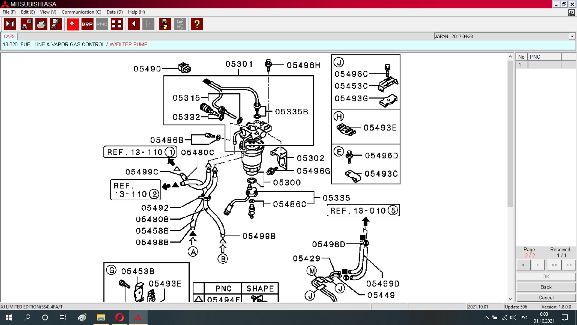

Не могу найти номера кольца и манжеты для ручного насоса подкачки топлива (на корпусе топливного фильтра)
Может знает кто ?
Заранее благодарее.
Паджеро, 4D56T

ПСВ писал(а): Не могу найти номера кольца и манжеты для ручного насоса подкачки топлива (на корпусе топливного фильтра)
Какое кольцо?
Если я правильно понял про Ваш фильтр, то там все кольца идут или с насосом или с трубками.
Если так то только подбор по размеру.

На поршне 05322 стоит манжета и кольцо.
Кольцо подобрал.
Манжету нет, но менять надо, тк износилась.
Покупать поршень в сборе из за резинки ?

На EXIST поршень 6552 руб.
Причем с названием "Уловитель паров" )
