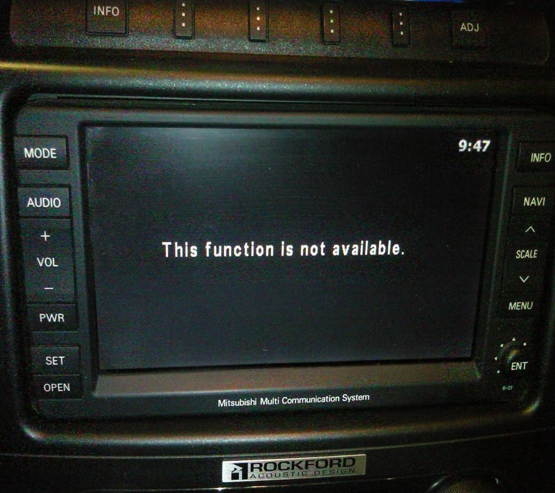

вот такой у меня девайс
Кто не ходил под ПАРУСАМИ, потерял пол жизни!!!
Re: Навигация в авто - GPS и многофункциональные системы
У вас R-01. То есть нет русского и навигации.GALFIND писал(а):но я не знаю уменя какой дивайс стоит, 01 или 02 или это не о моем случае. Подскажите кто нибудь.

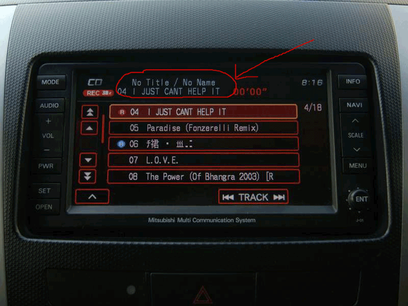

А там и не будет по-русски к сожалению. Можно сделать только описание (ID3v1 Tag, это делается в свойствах файла) к песне на русском (которое пишется сверху, когда проигрывается), надо написать в iso-8859-5. Показал, где может быть на русском.Но титры к музыке пишет русскими буквами но полный бред. И старые записи все стерлись.
Вот сайт, где можно перекодировать любой текст http://www.arbatova.ru/recode.
А старые стерлись файлы, т.к. сделали обновление .
P.S. Картинку взял для примера.
