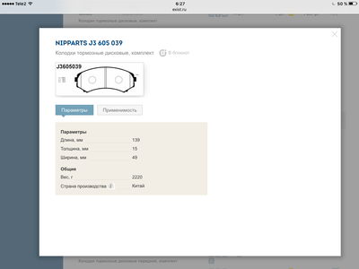

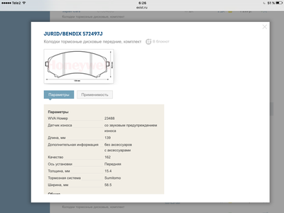

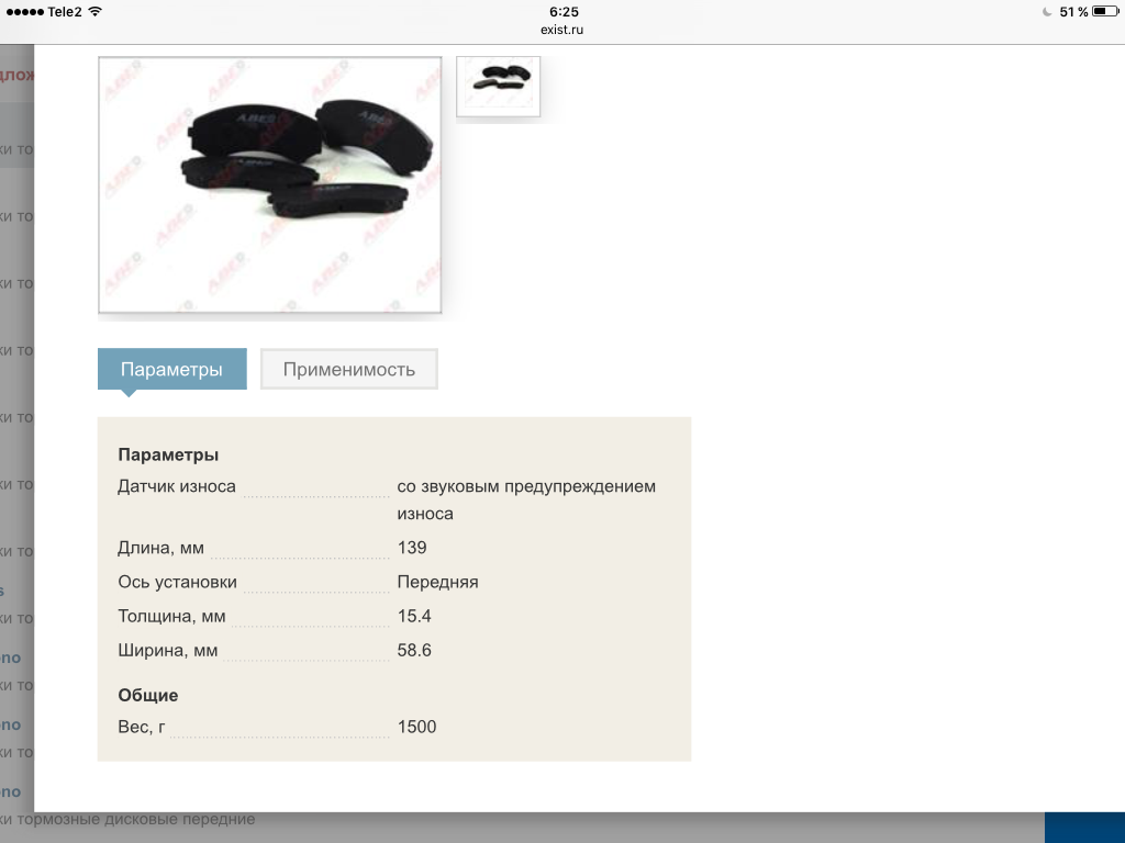

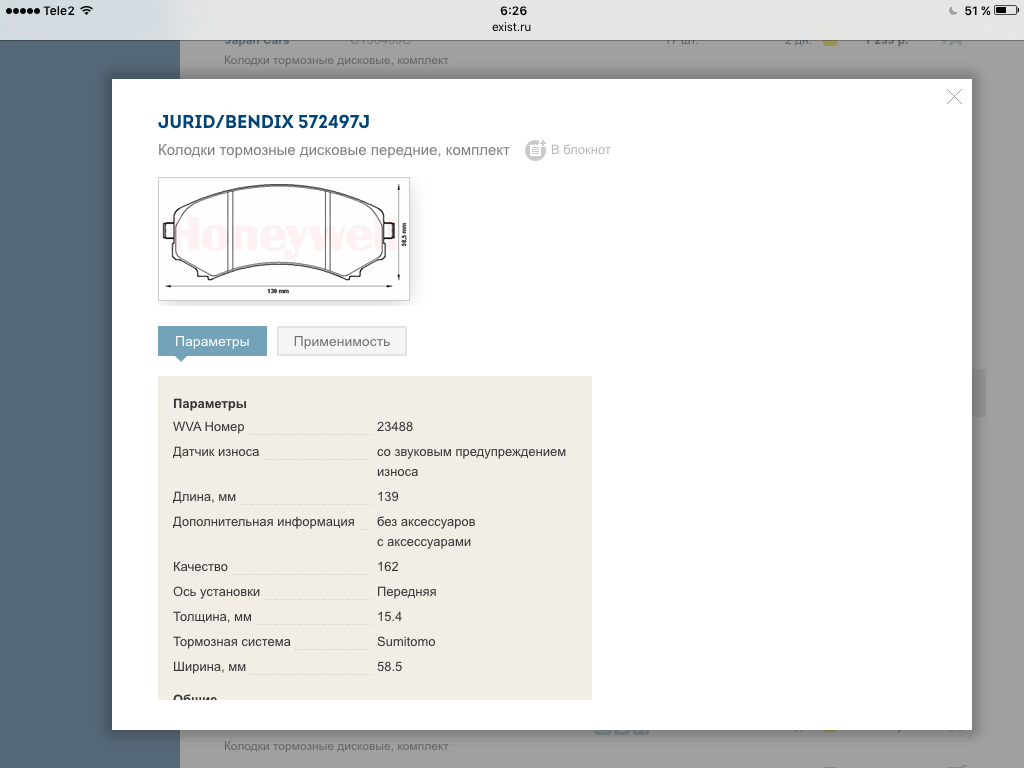

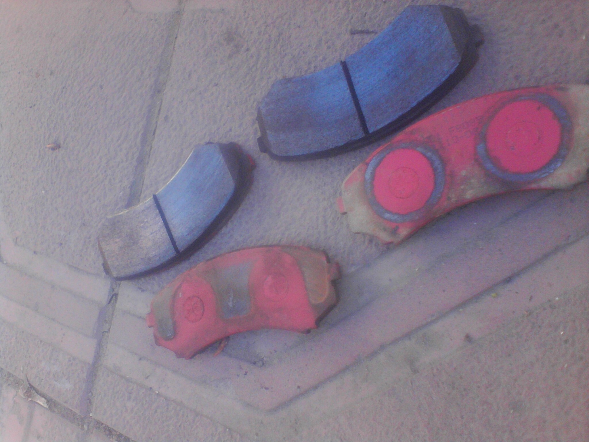

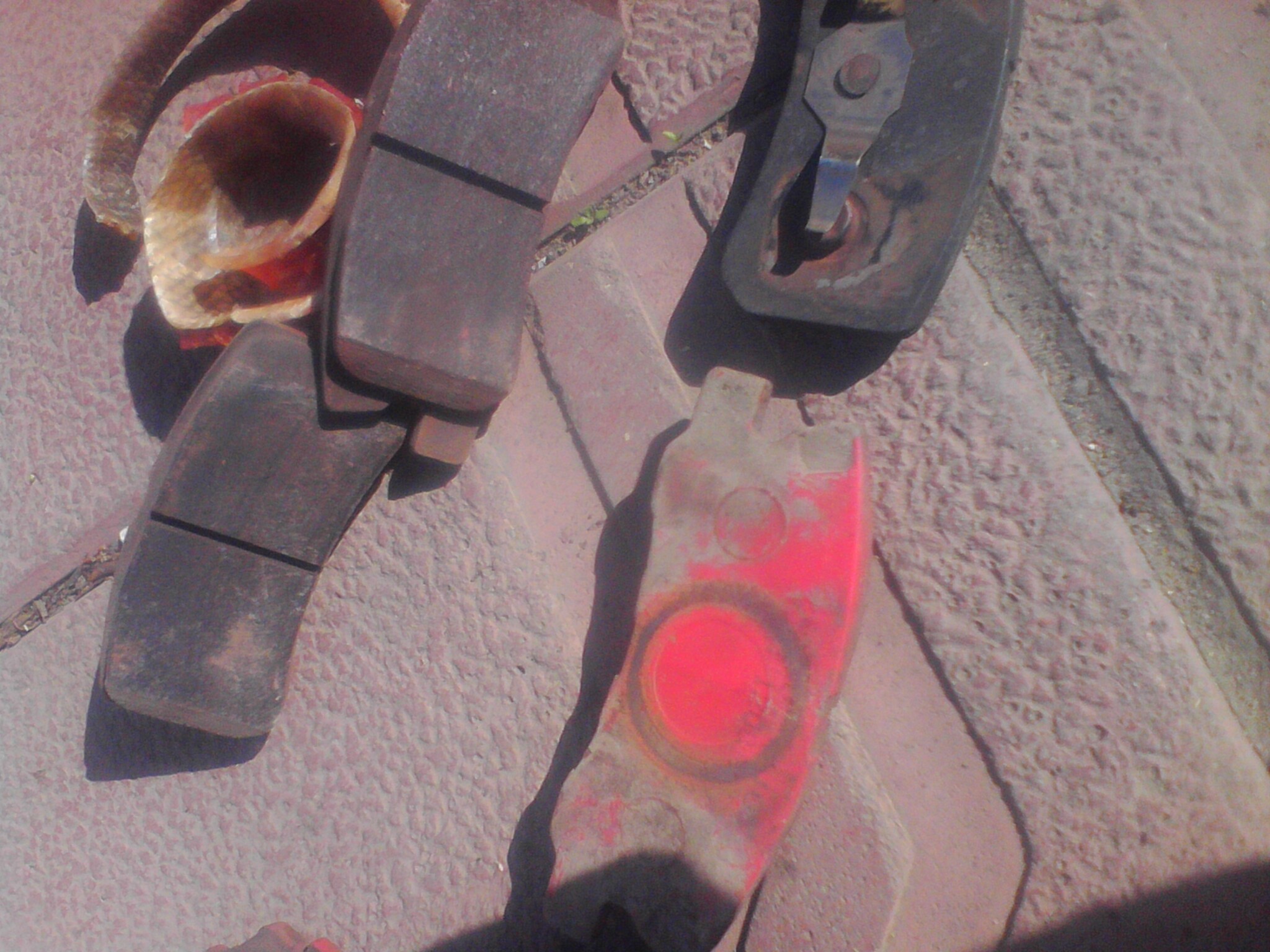

Ох, как же тяжело видимо для вас открыть и посмотреть спецификацию по колодкам там обычно пишут. Вчера получил посылку от Жиппера, по случайным обстоятельствам в жизни менять мне придётся поворотный кулак левый. И вот фото левого кулака в сборе с япии, и в углу рядом с направляющей торчит свистун и кстати на ваших задних колодках тоже видно площадку под свистун, почему его у вас не было это вопрос не ко мне

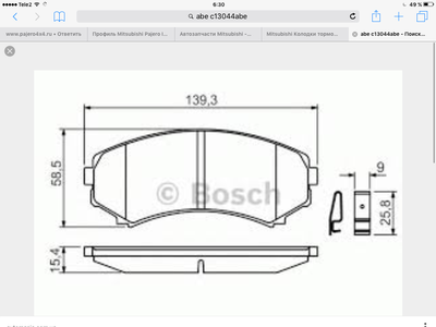

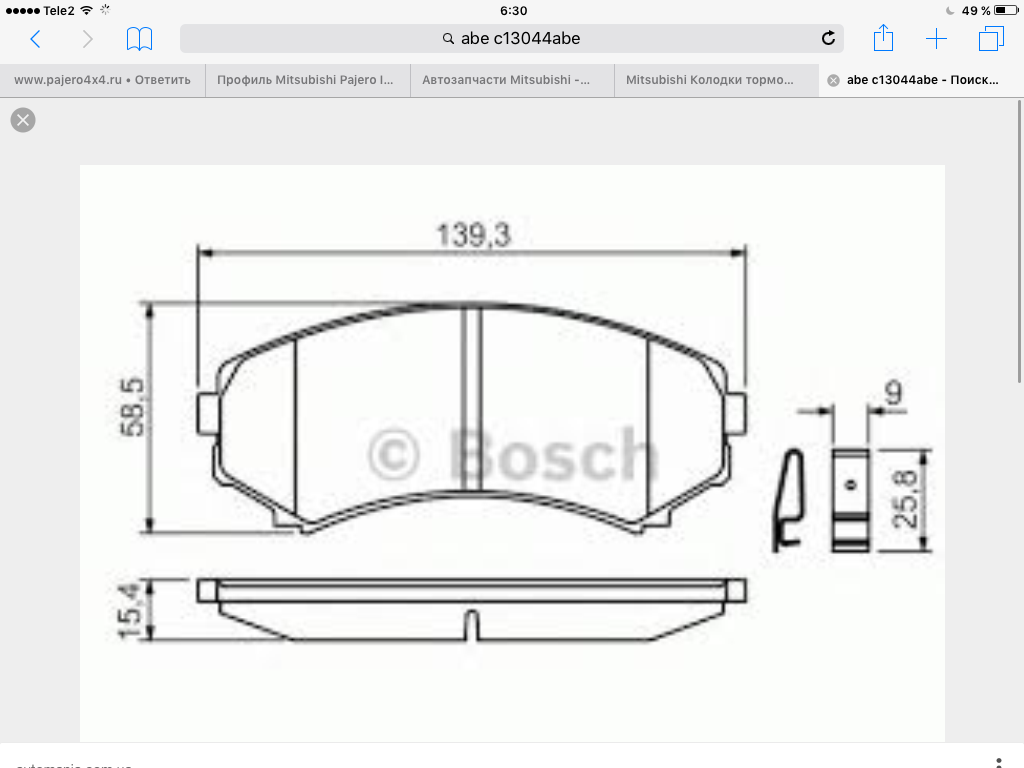

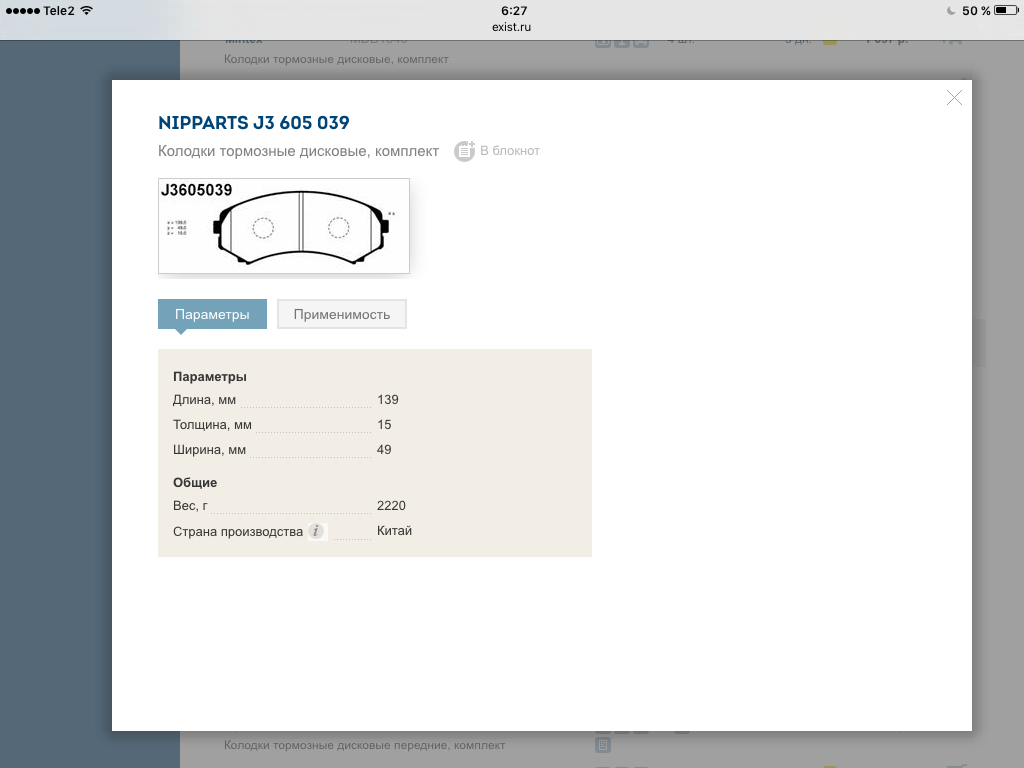

Ну и немного фото с сайтов что бы не быть голословным
Схема колодки и индикаторов
С индикатором
С индикатором
С индикатором
С индикатором
Без индикации износа
Спасибо за подсказку теперь буду знать.А то я думал что у нас их не ставят.везде на всех авто которые были везде стояли а тут нет.думал что так и надо :*THANK*:Получается свистун отдельно от колодок а не прикреплен к колодке?а этот пакетик это смазка для направляющих?
