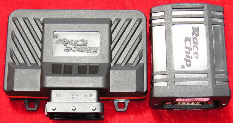

Добавил отчёт по новой продукции RaceChip Ultimate, RaceChip Speed http://fgc-box.com/stati-instruktsii-ob ... imate.html
