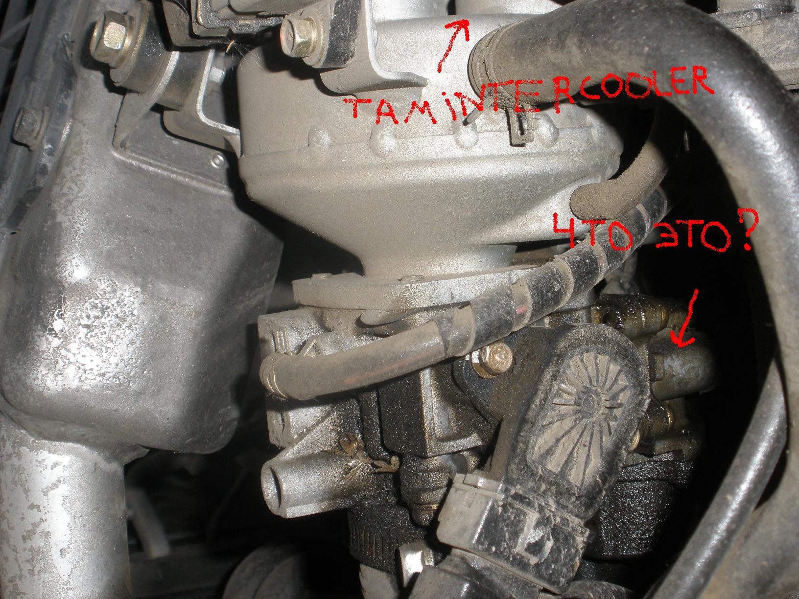

Сверху кадра (не вошел) интеркулер. Слева водительское место. Фото сделано при открытом капоте с правого борта.
Вот деталь отмеченная стрелочкой "что это?" слегка выпускает из себя жидкость какую-то.
Видно даже внизу, что черная деталь от жидкости (влажная в смысле).
В связи с этим вопросы: что это за деталь, что за жидкость, нормально ли это?
Спасибо!

А почему вокруг интеркулера и турбины из под резиновых патрубков масло слегка сочится? не вытекает, а просто налет масла..раньше не было
