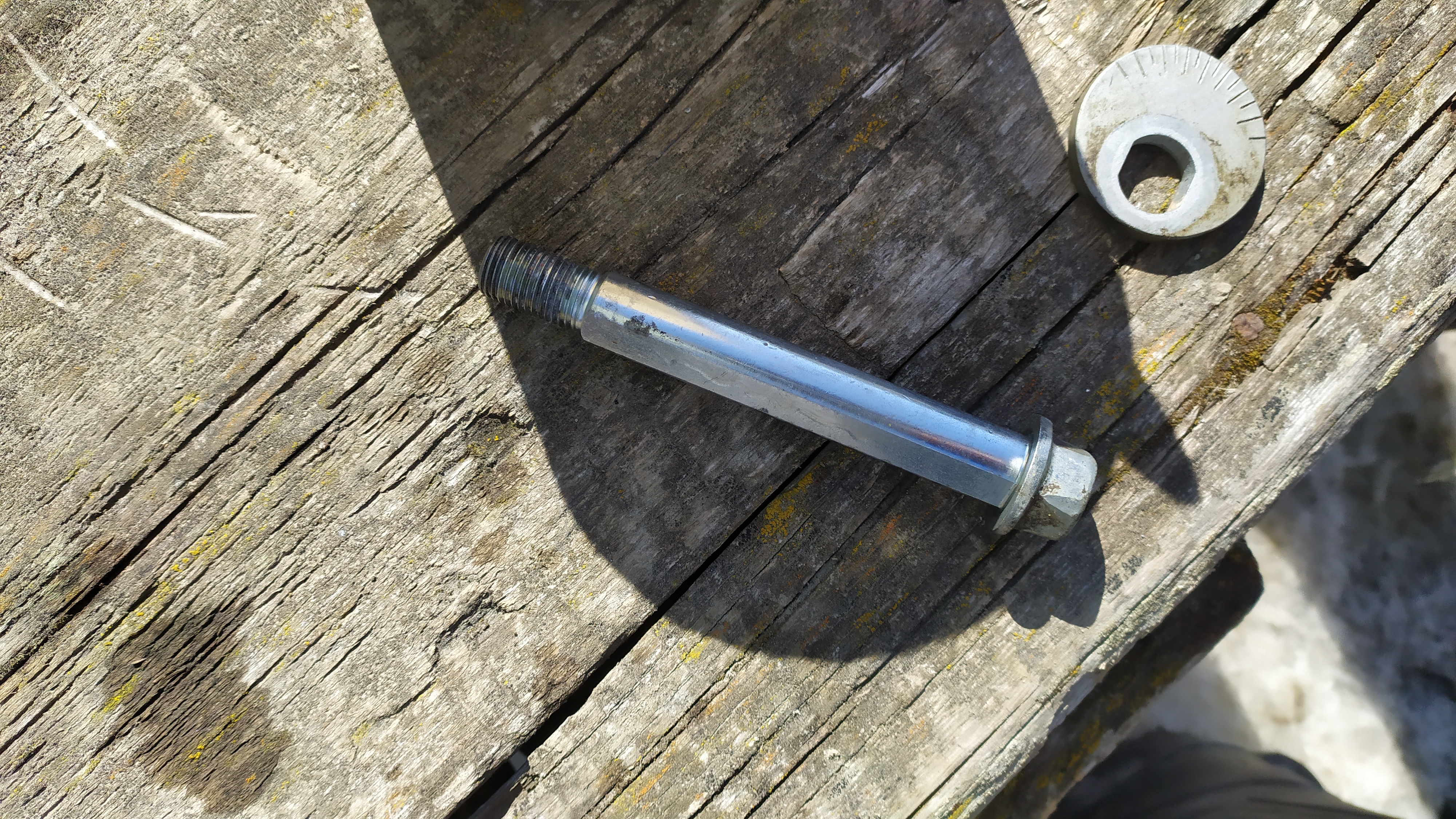

Добрый день. Вот и пришло мое время заняться этим. На так как по природе своей я очень запаслив, купил тут у производителя комплект болтов из нержавейки года 3 назад, 8 шт. И лежали они, ждали своего часа. И вот, старые спилили, а товые модные не подходят, делают официалы, чего то где то не так пропилено, или хз. По телефону он мне обьяснял. никто не сталкивался с таким? Заберу машину завтра, обязательно сфоткаю родной болт и тюнинговый. Обидно, я на них так надеялся.

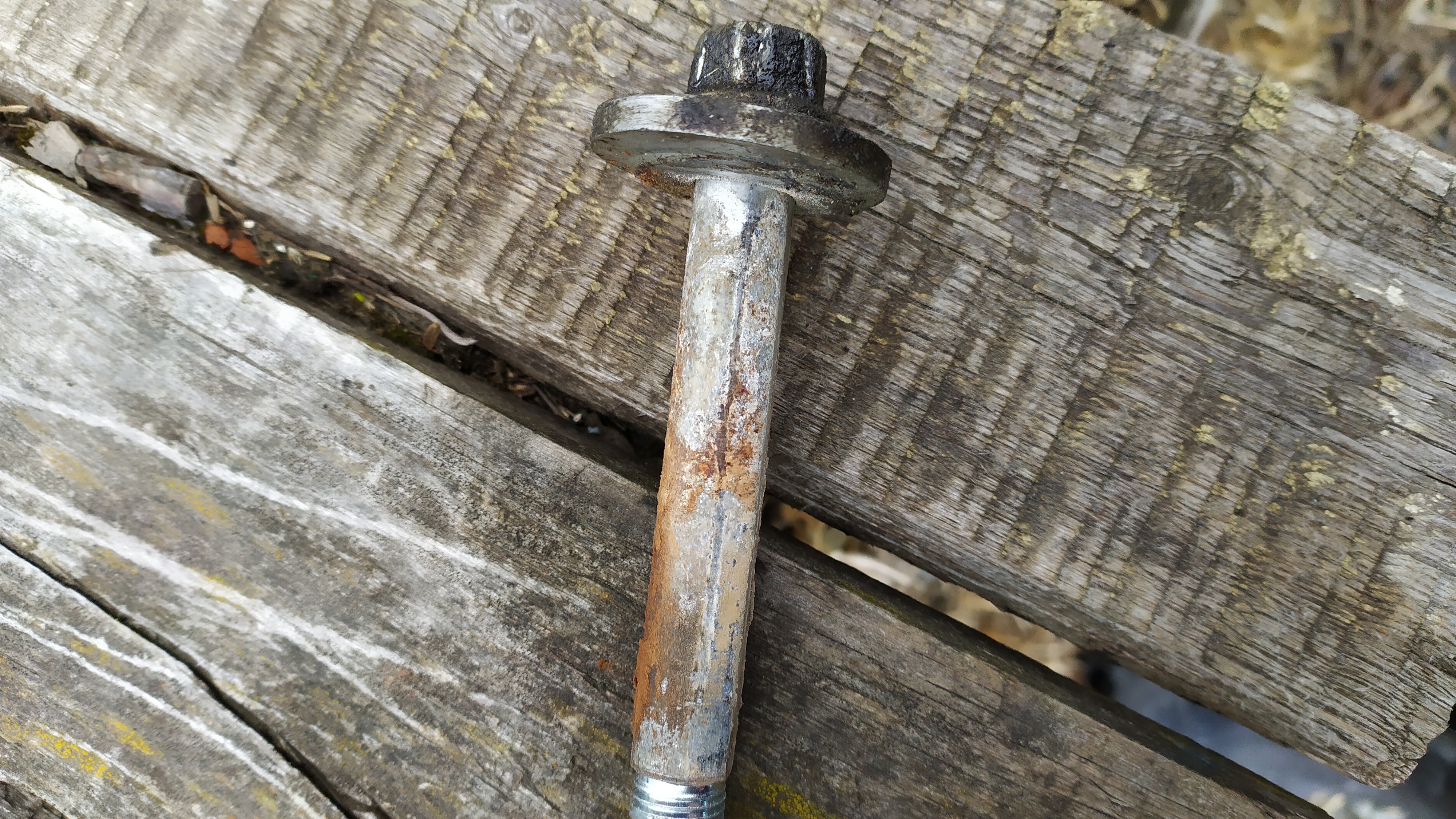

Открутил гайки на всех болтах и шприцом в течении дня периодически поливал болты тормозухой, просовывая иглу внутрь втулки сайлентблока. На следующий день загнал авто на подъёмник и начали разрабатывать болты длинным воротком, периодически поливая болты тормозухой. Дело пошло когда коллега с кузовного дал пневмозубило и болты один за другим начали сдаваться) В итоге все болты и шайбы заменили на новые, обильно промазав их морской смазкой АМС-3. Счастлив

Я тоже поливал, но похоже тормозная жидкость снимает с рычагов остатки краски.
А по методе снятия делал так: засверливал вдоль лысок удлинённым сверлом 2,8 мм (более тонкие ломаются), заливал шприцом тормозуху, выбивал перфоратором. Долбить надо долго. Пока попробовал два задних развальных, оба вынуть получилось. Машине 11 лет, зимой езжу немного.

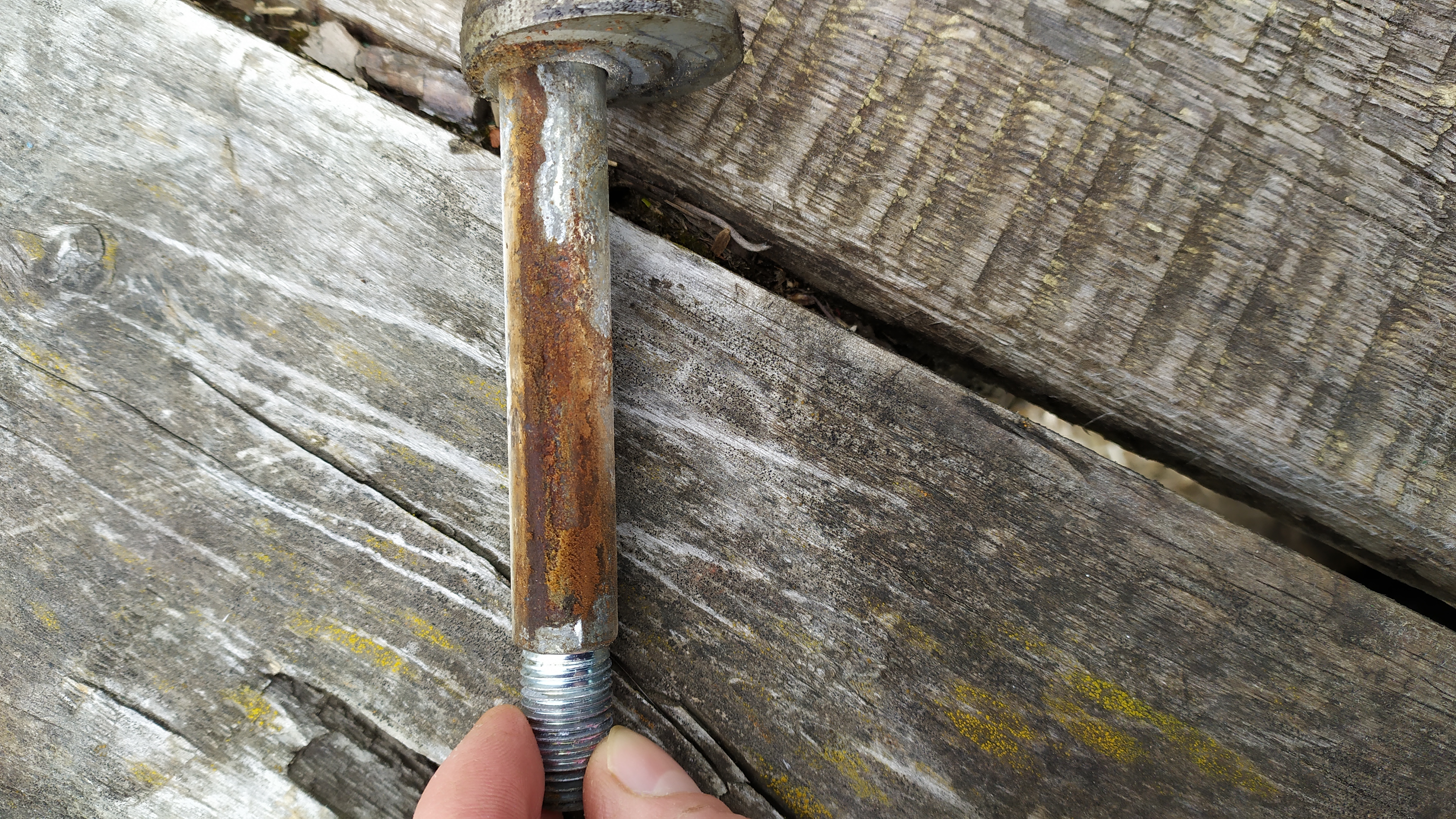

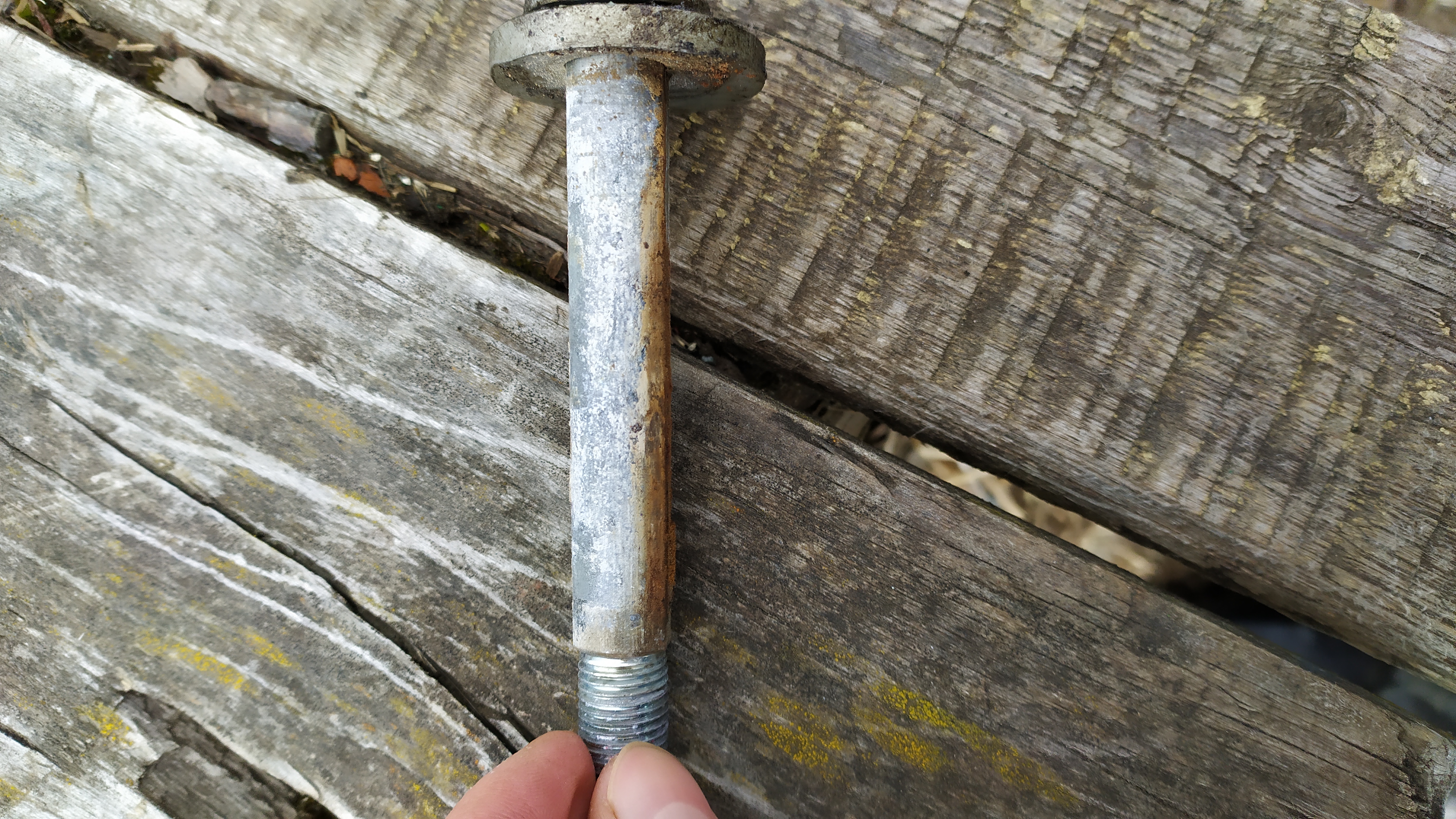

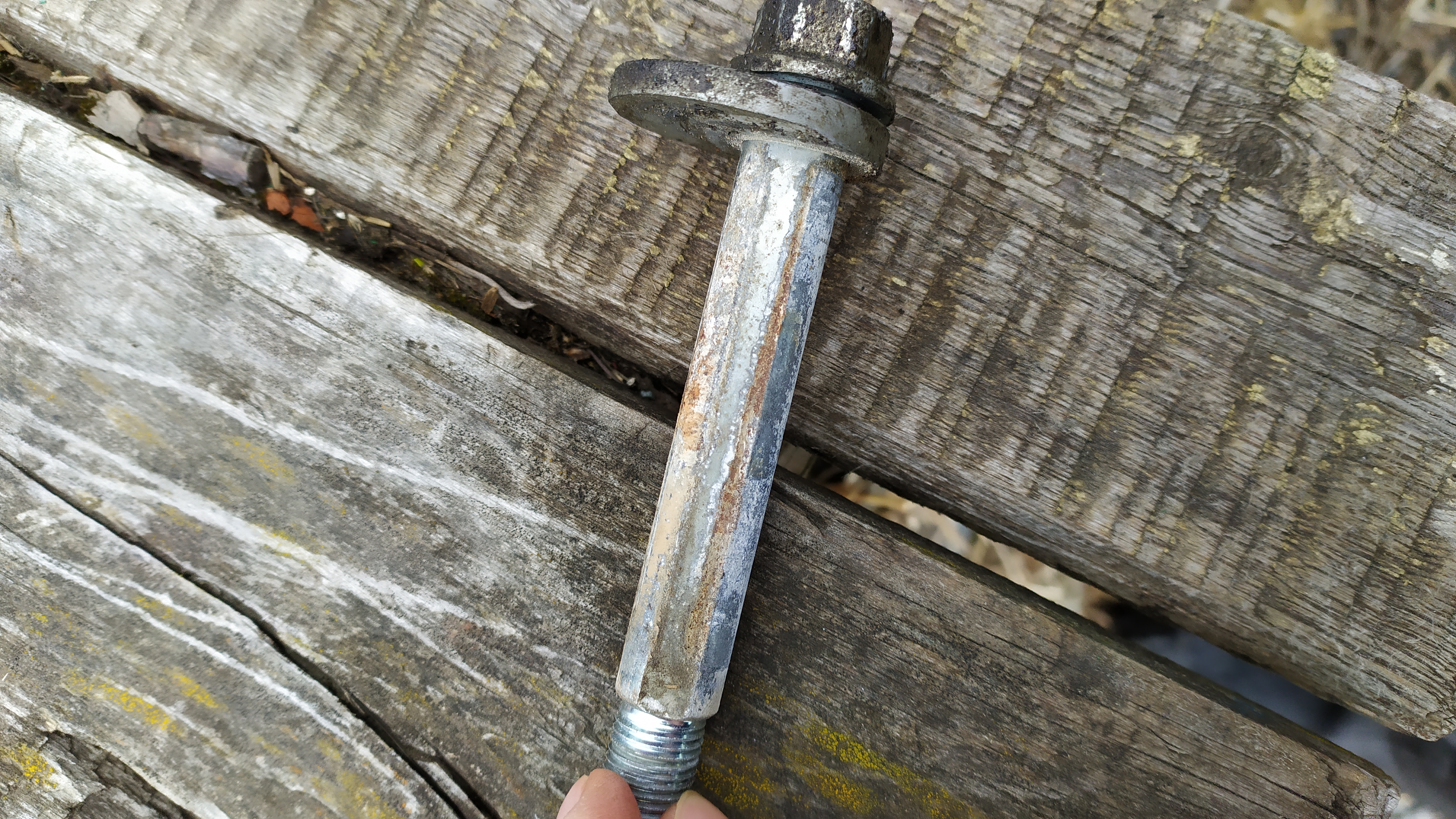

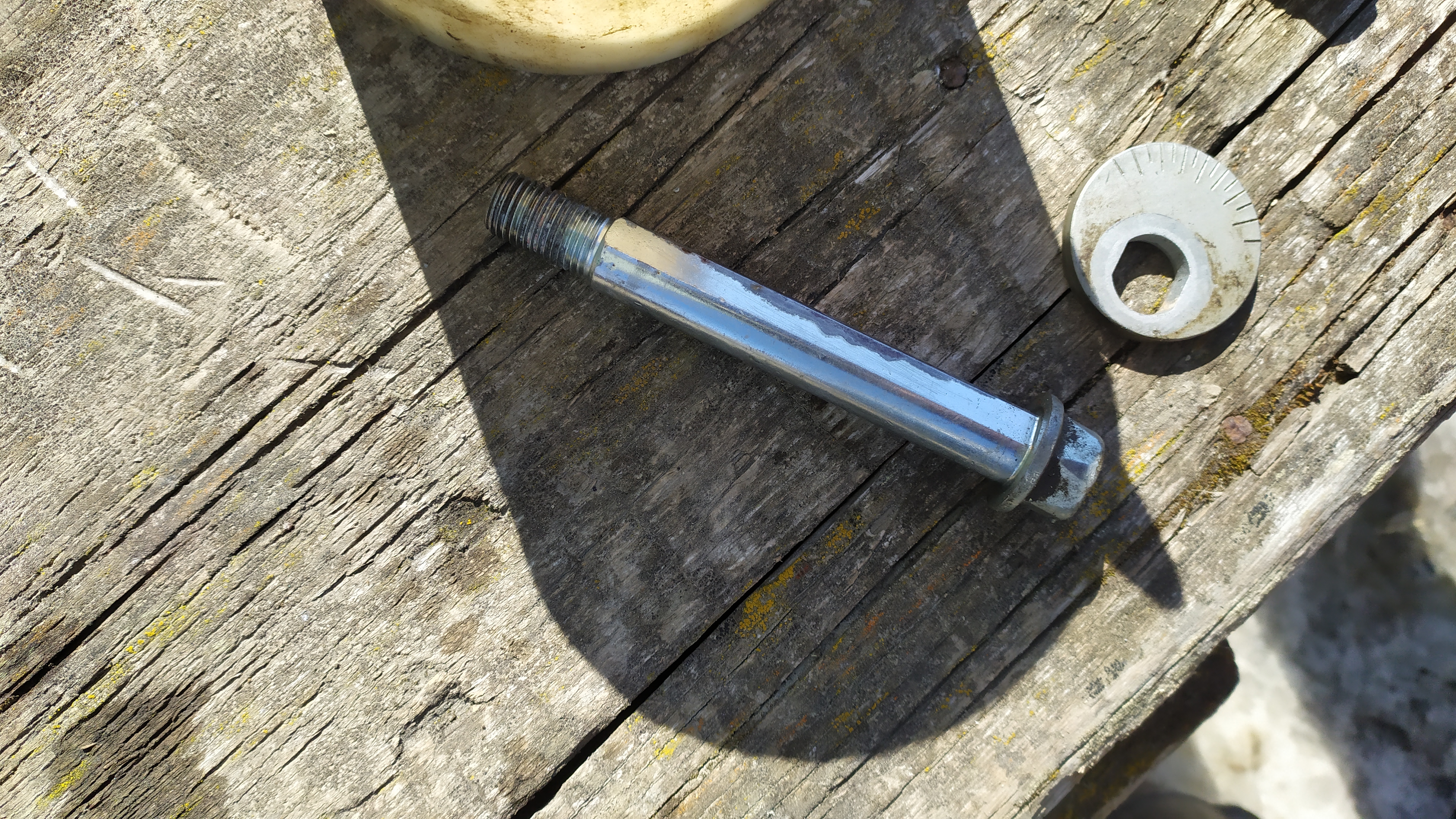

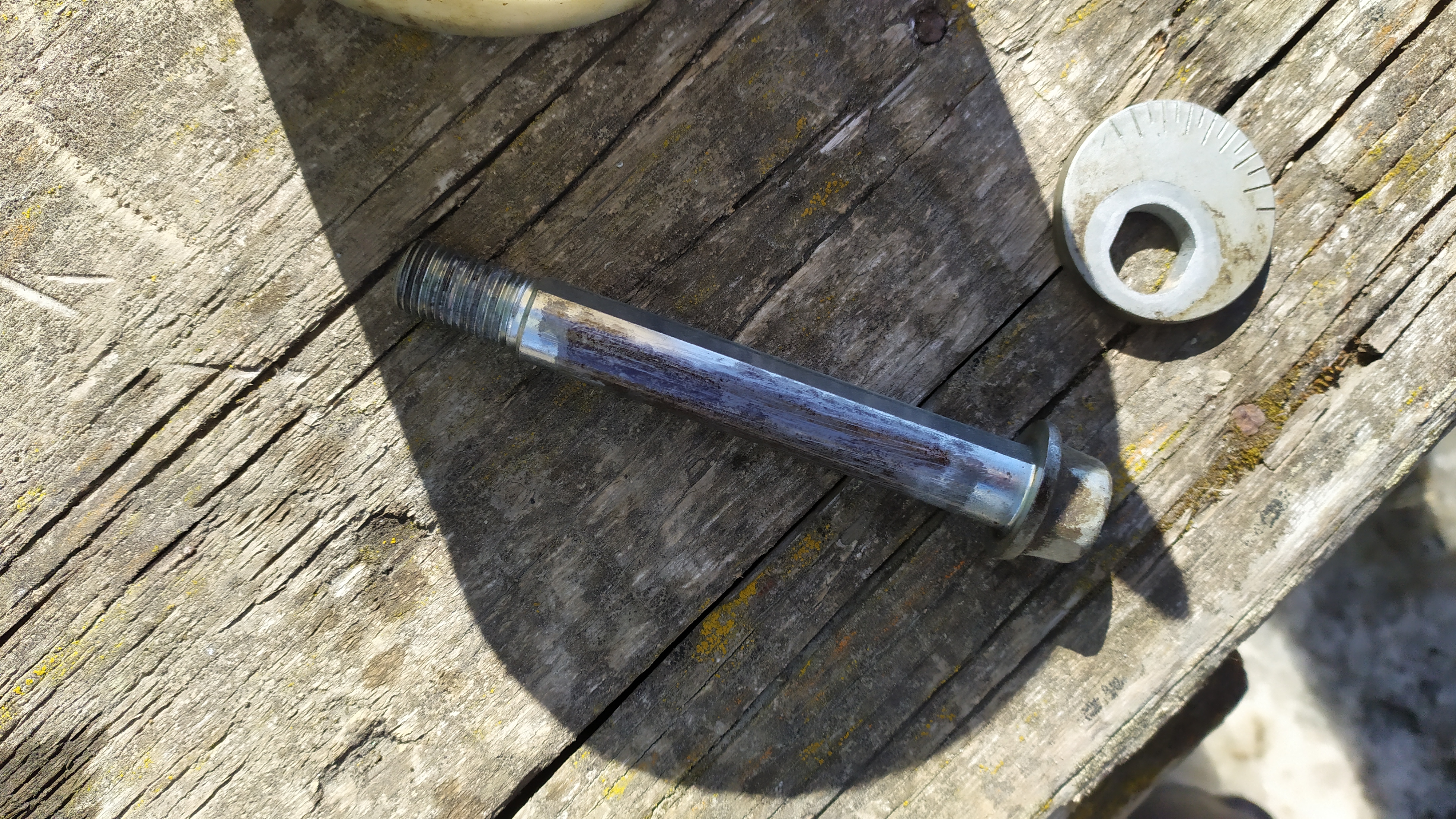

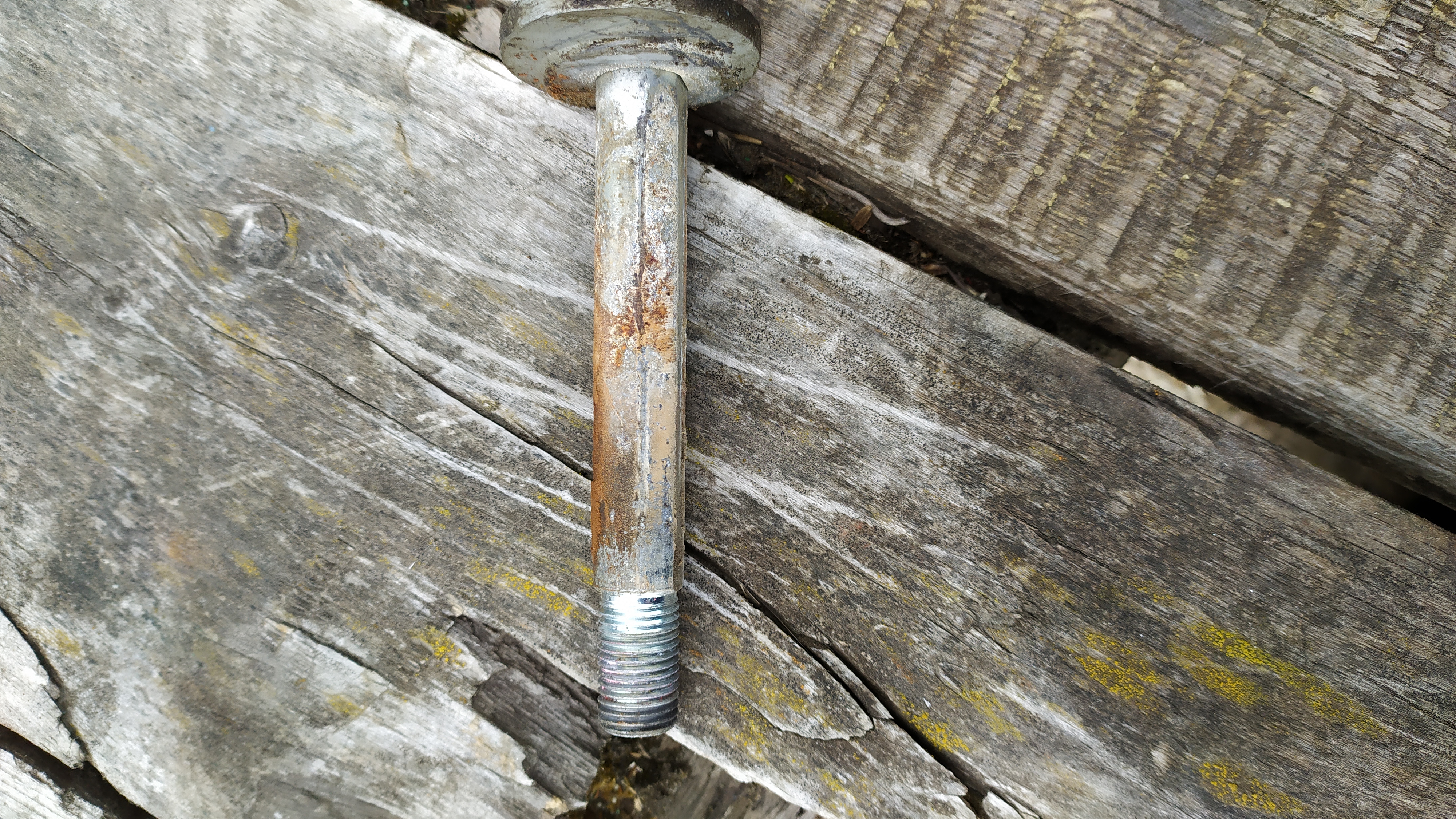

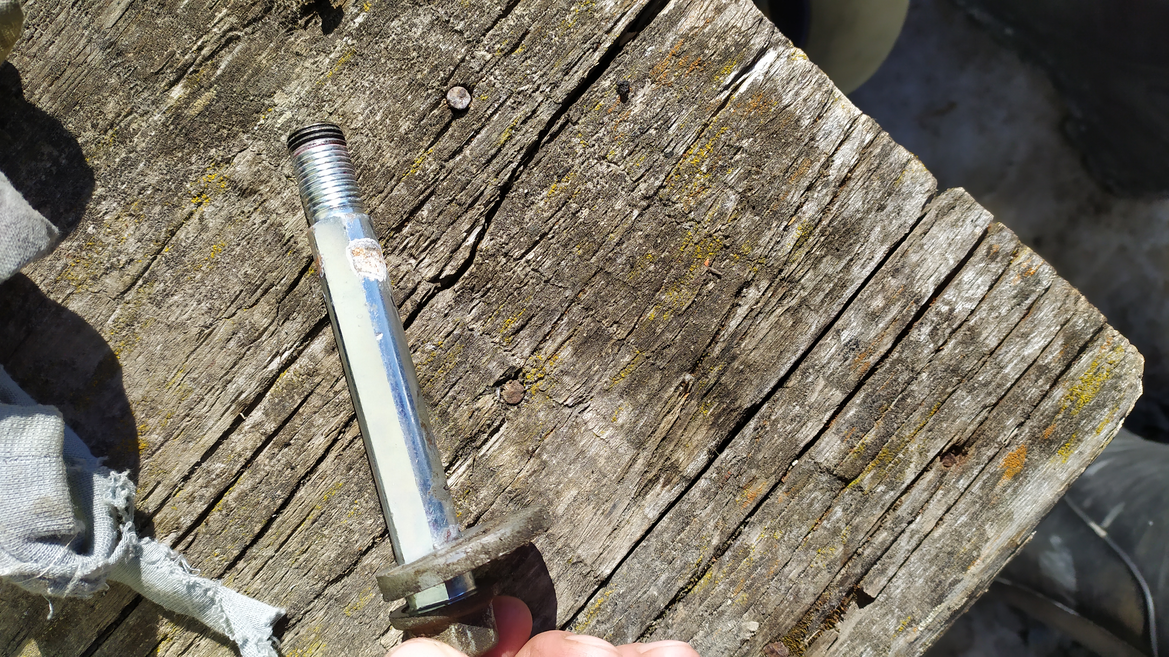

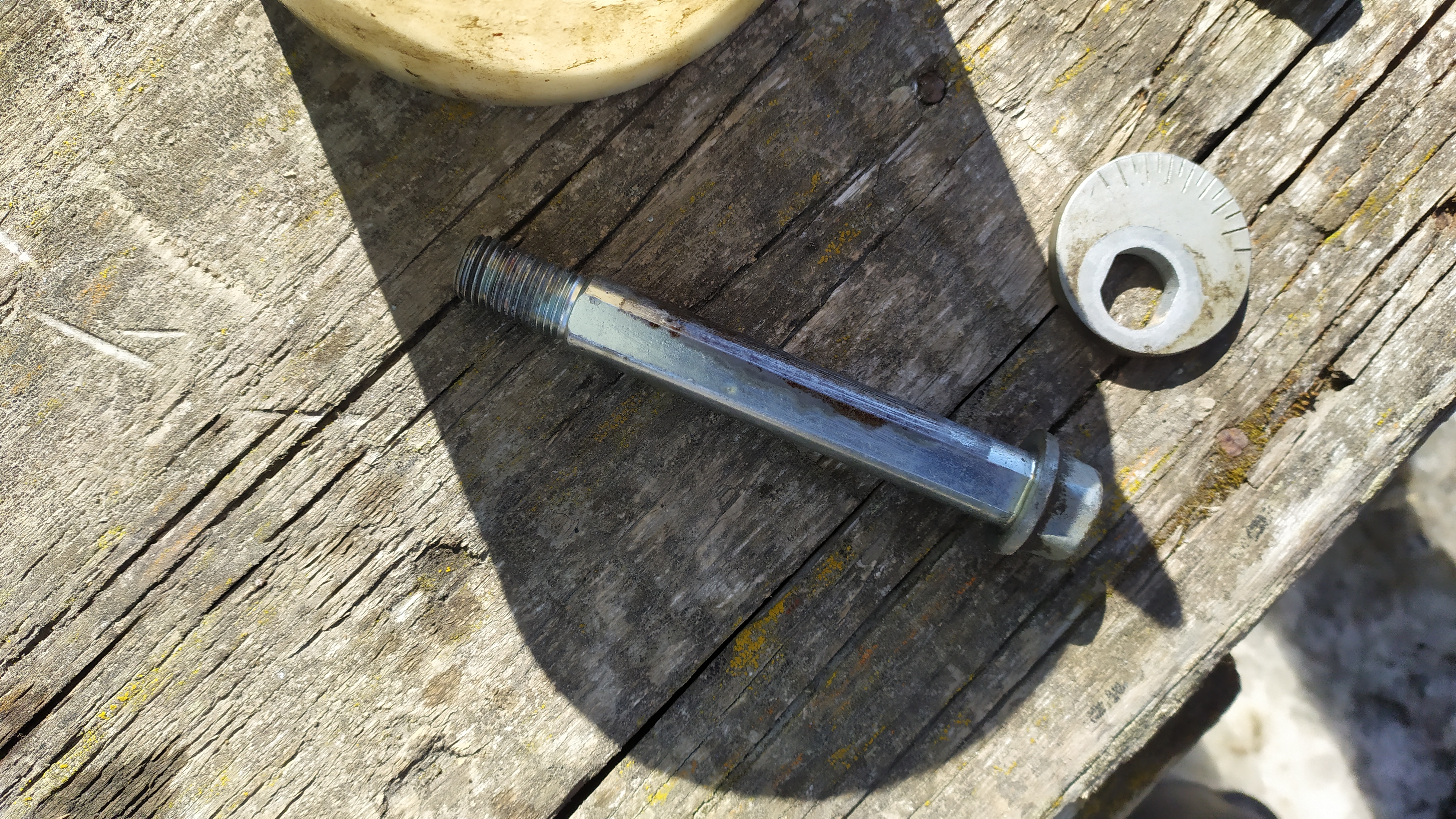

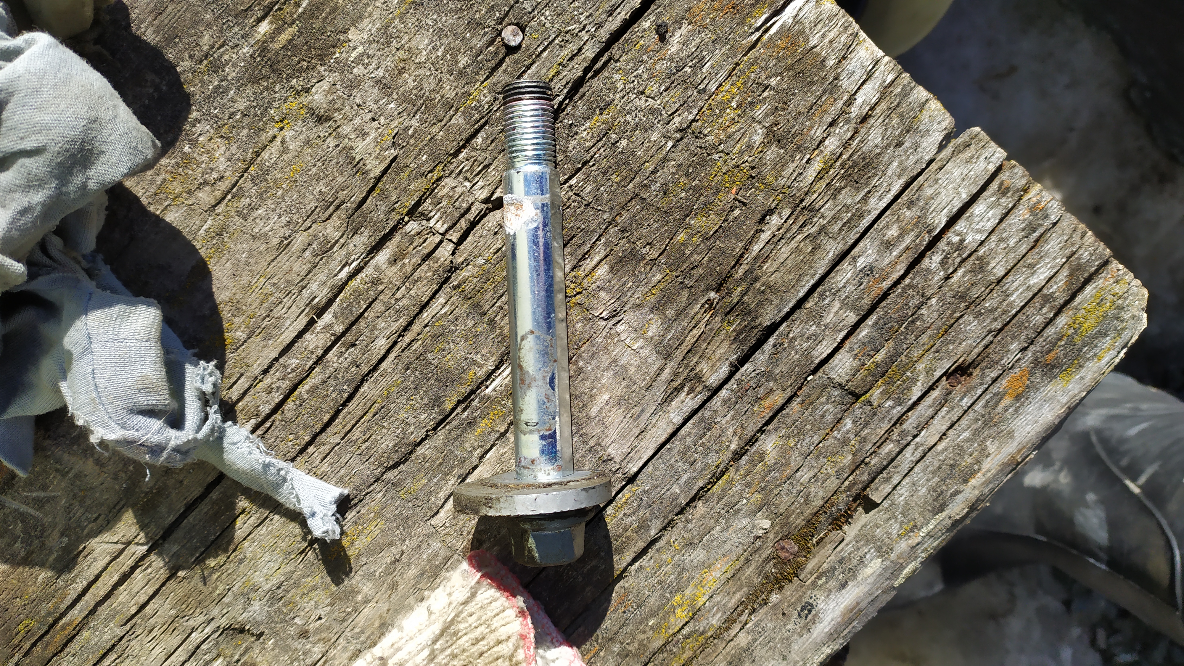

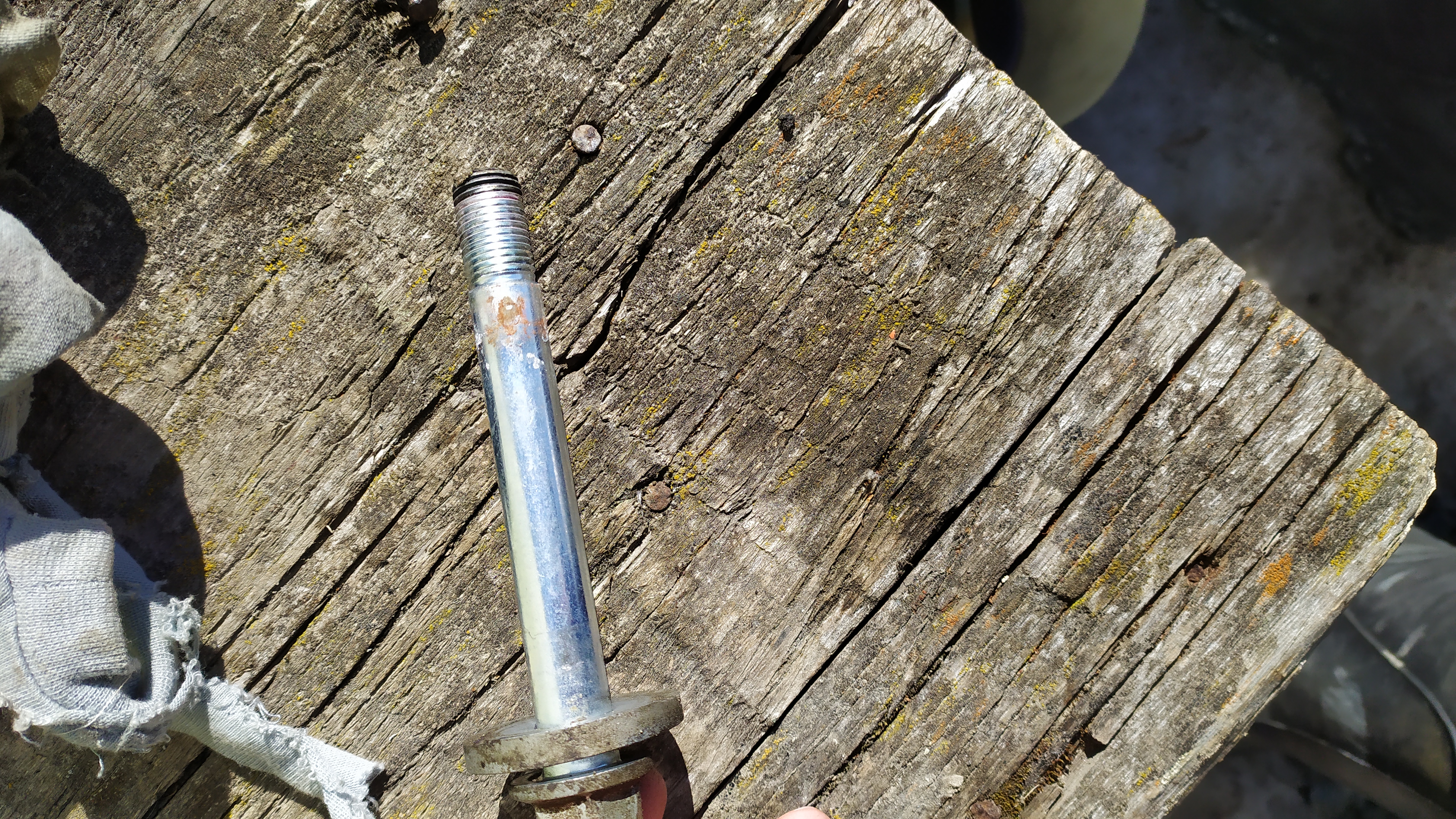

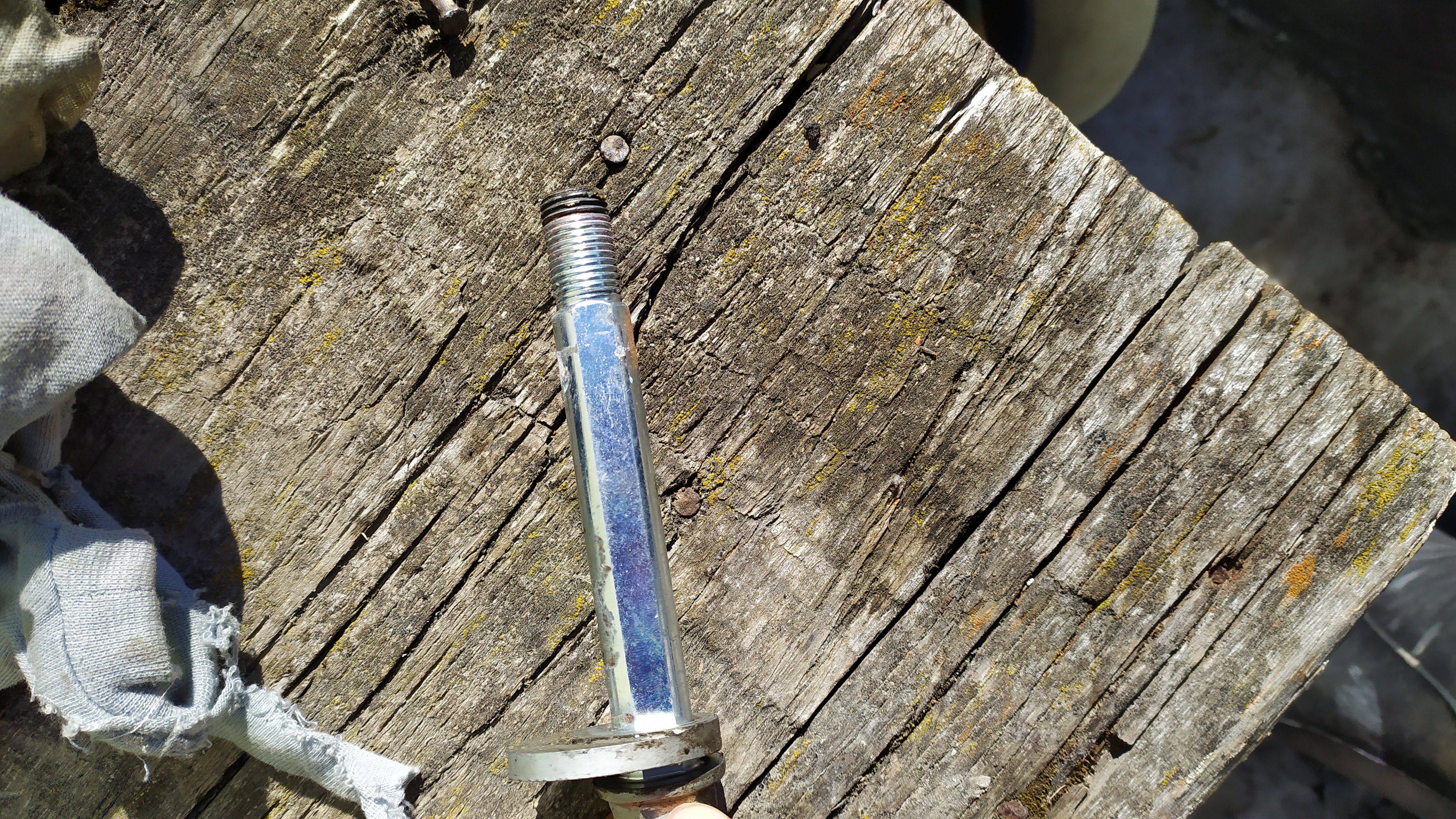

Здравствуйте, информация для сведения, может кому пригодится, снимал весной болты, ни разу до этого не трогал, решился все таки смазать, передние снялись легко, они как новые, задние один верхний один нижний снялись легко, а вот два не смог снять никак, два дня возился, в итоге прочистил ржавчину сбоку болтов, с помощью тоненькой проволоки и промывок в том числе ВД-шки, но в основном сам смешивал бензин масло какое было не жалко, при чем побольше масла, использовал также уайт спирит, на обоих болтах, когда все прочистил, залили в эти отверстия побольше маслянной жидкости, поставил шайбы, гайки, затянул это все дело и неделю ездил в таком состоянии, было это 1-2 мая и 8 мая, в общем через неделю открутил закисшие болты без проблем, вот только вытащить эти болты из сайлентблоков, при том что они крутились была опять проблема, ржавщина которая там была вся разбухла, в общем осилил все без потерь, болты и гнезда сайлентблоков почистил, промыл и смазал, поставил, езжу без проблем. Машину брал с новья в 2014 году, езжу в основном на Севере, по зимникам, после поездок на землю по федеральным трассам на землю промываю всю подвеску. Фото выкладываю
