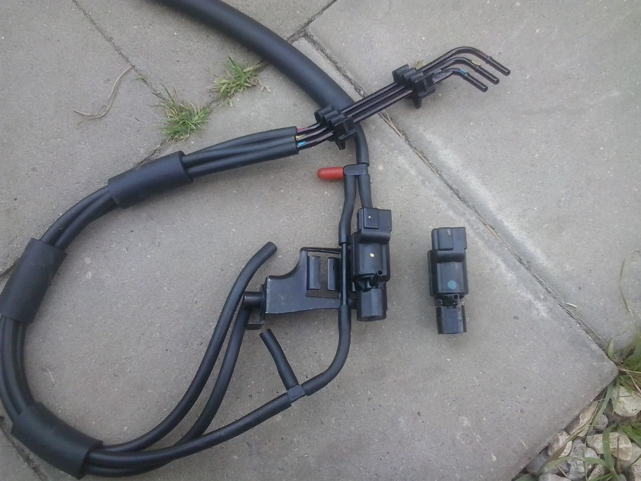

На жигулевский менять глупо, лучше взять за 500р за пару от хундая. Конструктив один в один, не надо проводку переделывать.

51840-4A800 вот номерок. За 460 руб получаешь два клапана на кронштейне и кучу трубок. На фото правый снятый клапан родной нерабочий.

Проводку переделывать не надо, просто разрезал разъем, клапан встал на штатное место вместо сгоревшего. На тот момент нужно было ездить, а хундаевских в наличии не было, заказал-пришли, сейчас валяются в гараже, пока не вижу смысла менять.Vovandes писал(а):На жигулевский менять глупо, лучше взять за 500р за пару от хундая. Конструктив один в один, не надо проводку переделывать.

купил вакуумные клапана от Газели, стоимость около 12 у.е. за пару, поставил, подключил и стал проверять работоспособность, передний мост подключался при переводе в 4Н, но при отключении мигала лампочка, оказалось что на синий клапан я поставил герметичную заглушку и вакуум не сбрасывался после включения в 4Н, поставил заглушку от старого клапана, а на новом жёлтом клапане оставил заглушку самодельную герметичную, т.к. с родной не включался передний мост. В итоге лампа не мигает в 2Н вообще, даже после долгой стоянки, при включении 4Н либо мигает первые полметра пути и загорается, либо сразу загорается, при включении в 2Н сразу гаснет. Спасибо форуму за много полезной информации, помогает экономить время и деньги.
