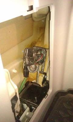

машине 1,5 года 22500 км пробега. в мороз перестала включаться блокировка, лампочка постоянно моргает :*SORRY*: .
Если попробовать включить на заглушенной машине то слышен щелчок в компрессоре , но не слышно как качает.
Если загнать машину в теплый бокс то все начинает отлично работать , как только выезжаю на улицу в -20 то через пару дней опять перестает качать компрессор.

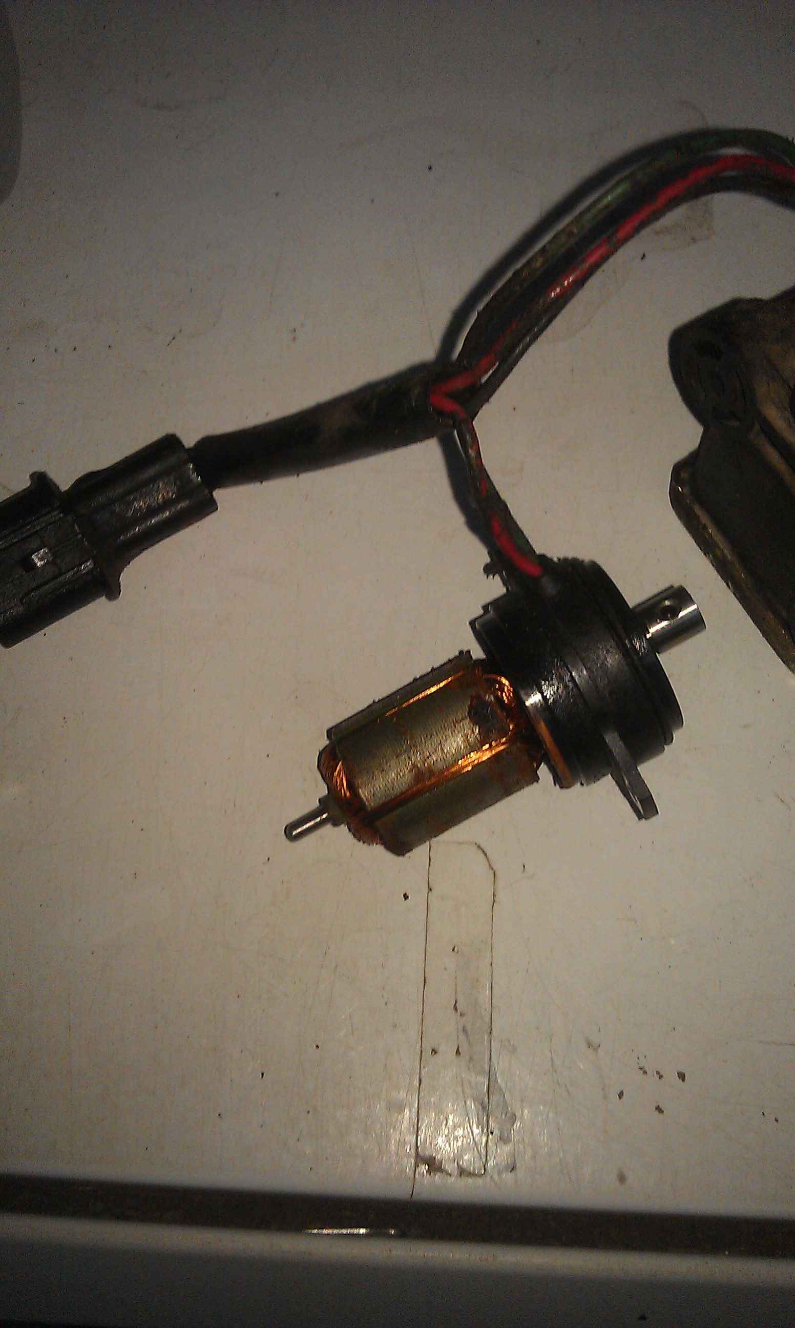

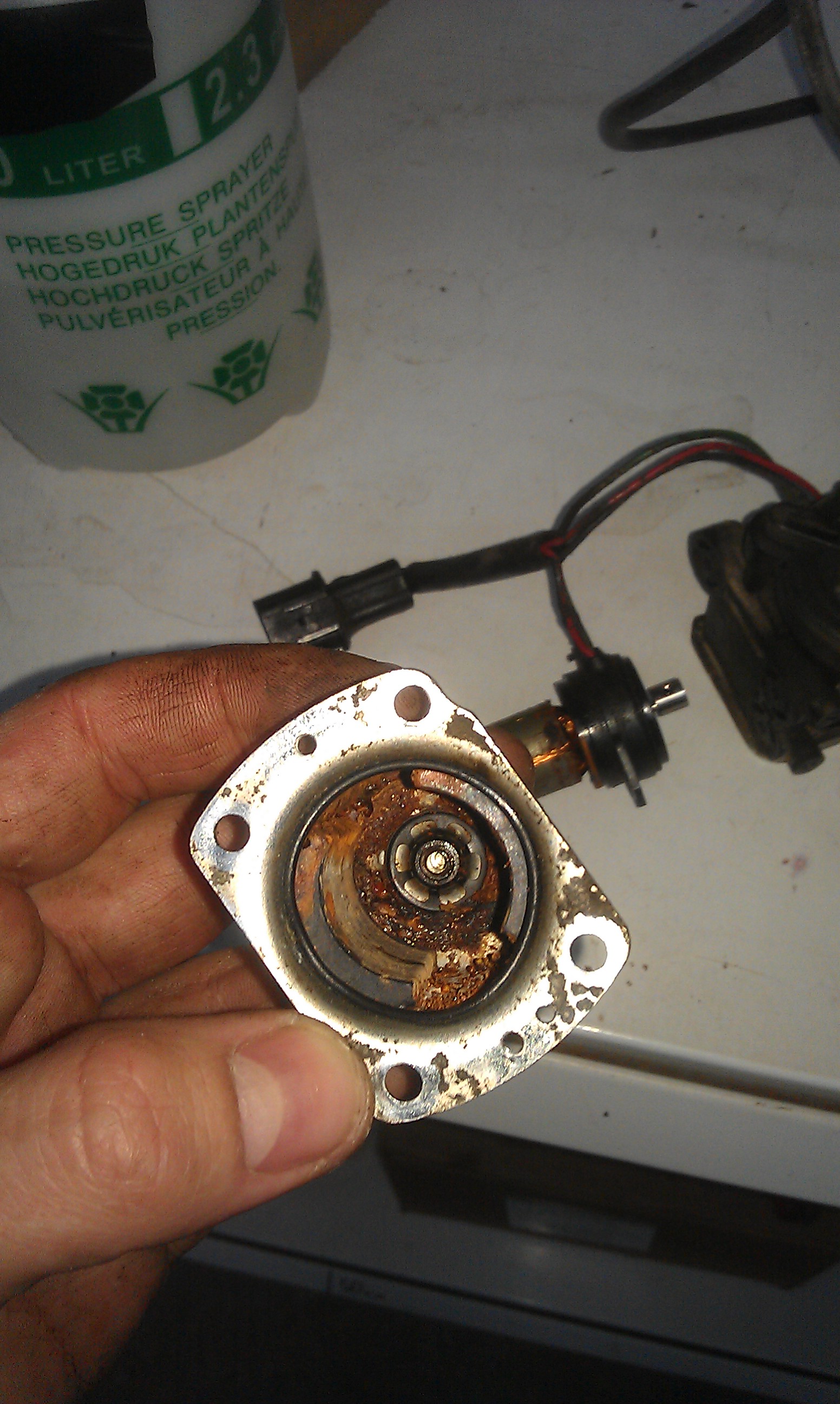

Решил разобрать и продуть моторчик думал что там чуть-чуть конденсата скопилось :O:-): .
Разбираю а там )))) я аж о..ел :*CRAZY*:
П.с. 90% пробег город, 2 раза в месяц катаюсь по говнам :scooby_02: регулярно раз в неделю прогоняю все блокировки .
Замочил мотор в WD-40 ,соберу перенесу в крыло .

Обязательно скажи, будет ли стравливать после разборки. А то обычно качает, но не стравливает после вскрытия.
Чрезвычайно убедительно! у меня там в крыле хранится компрессор (для шин)- уберу в органйзер-вкладыш багажника. холодно сейчас в гараже возиться...
Chezgan, Вы, когда по гОвнам- гОвны с бродами глубиной до компрессора, или так зщагрязнило просто брызгами от луж?

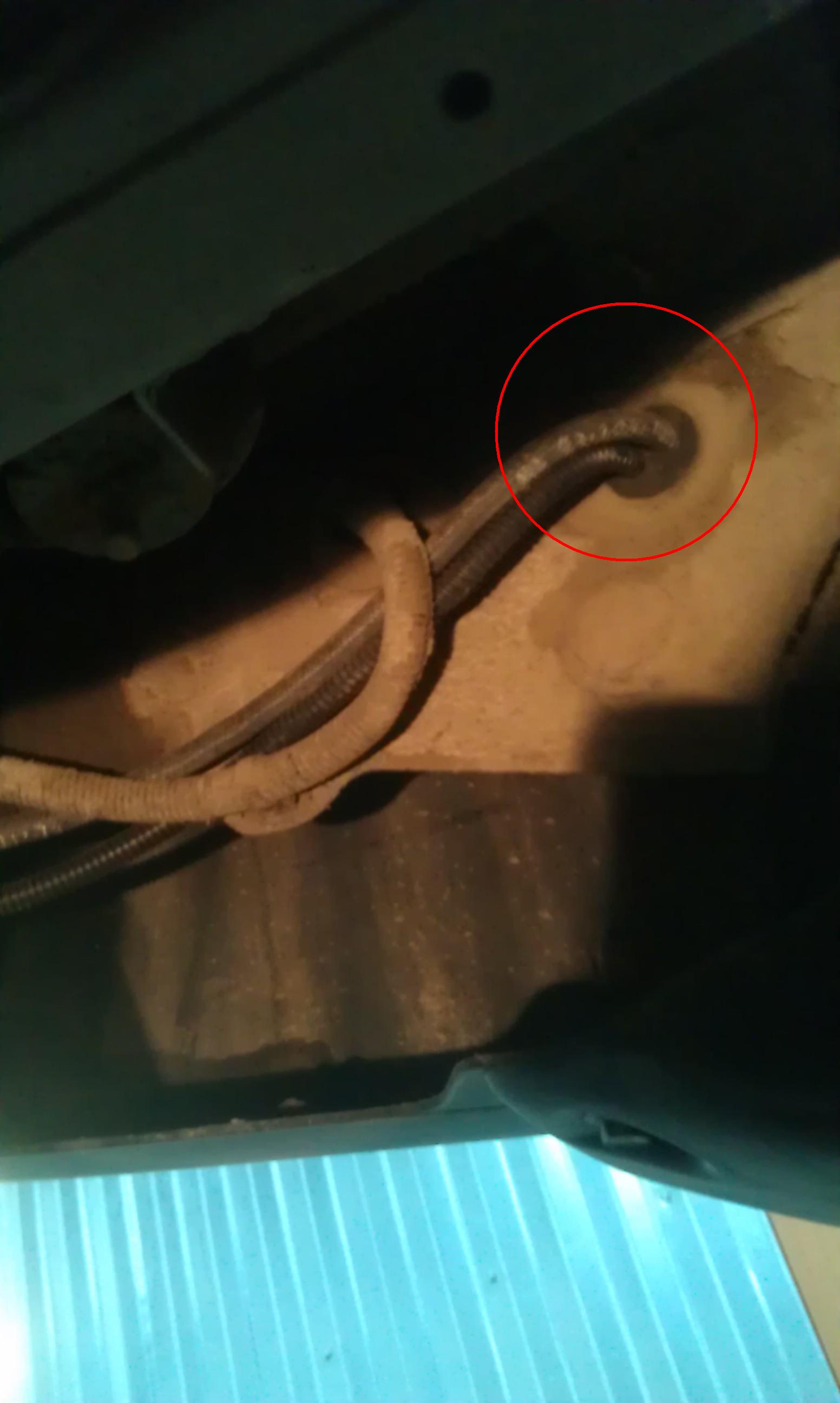

а кто нить разбирал сам компрессор (воздушную часть)? как там обеспечена смазка поршня? ( в обычных для шин - у меня 2 цилиндровый 500 ватт- только то, что намазано в цилиндре при сборке.)

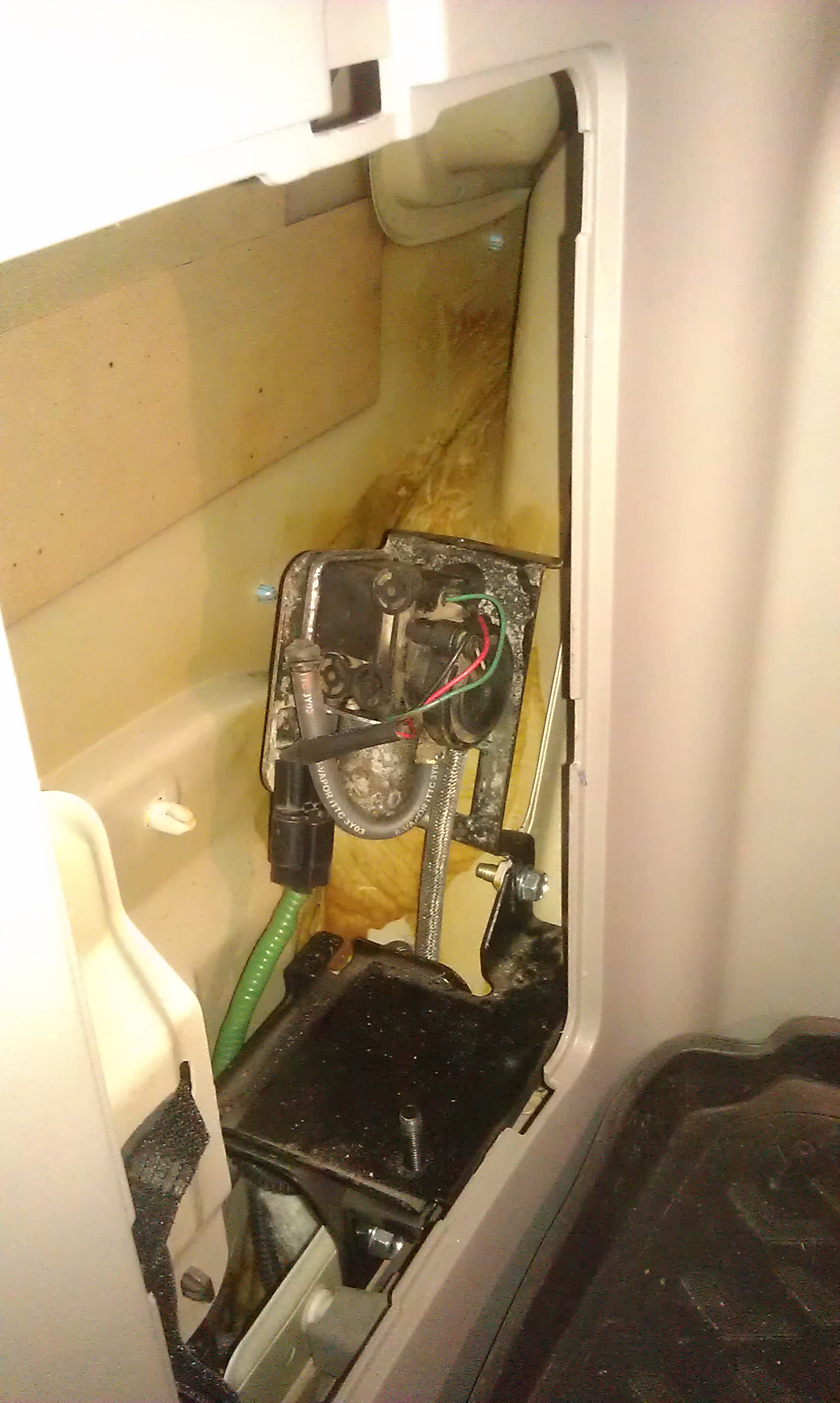

Chezgan писал(а): вот только не представляю, где есть там отверсмтие для протяжки шлангов и кабеля, хотя утверждают, что отверстия есть. глядя в отсек (домкрата) отверстия не увидел.
Вот так выглядит. с низу машины все видно .
