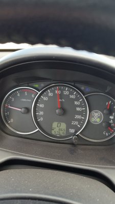

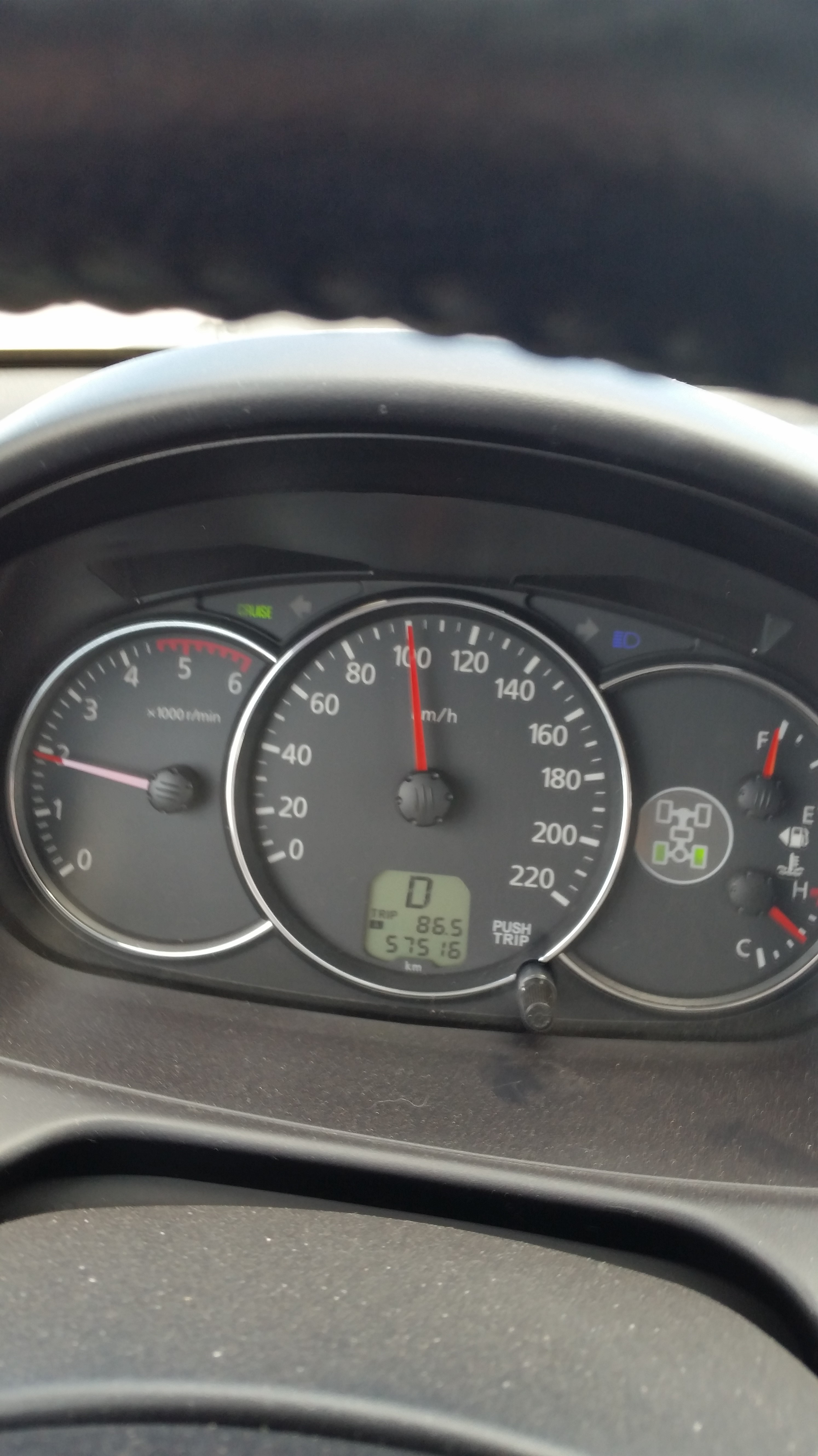

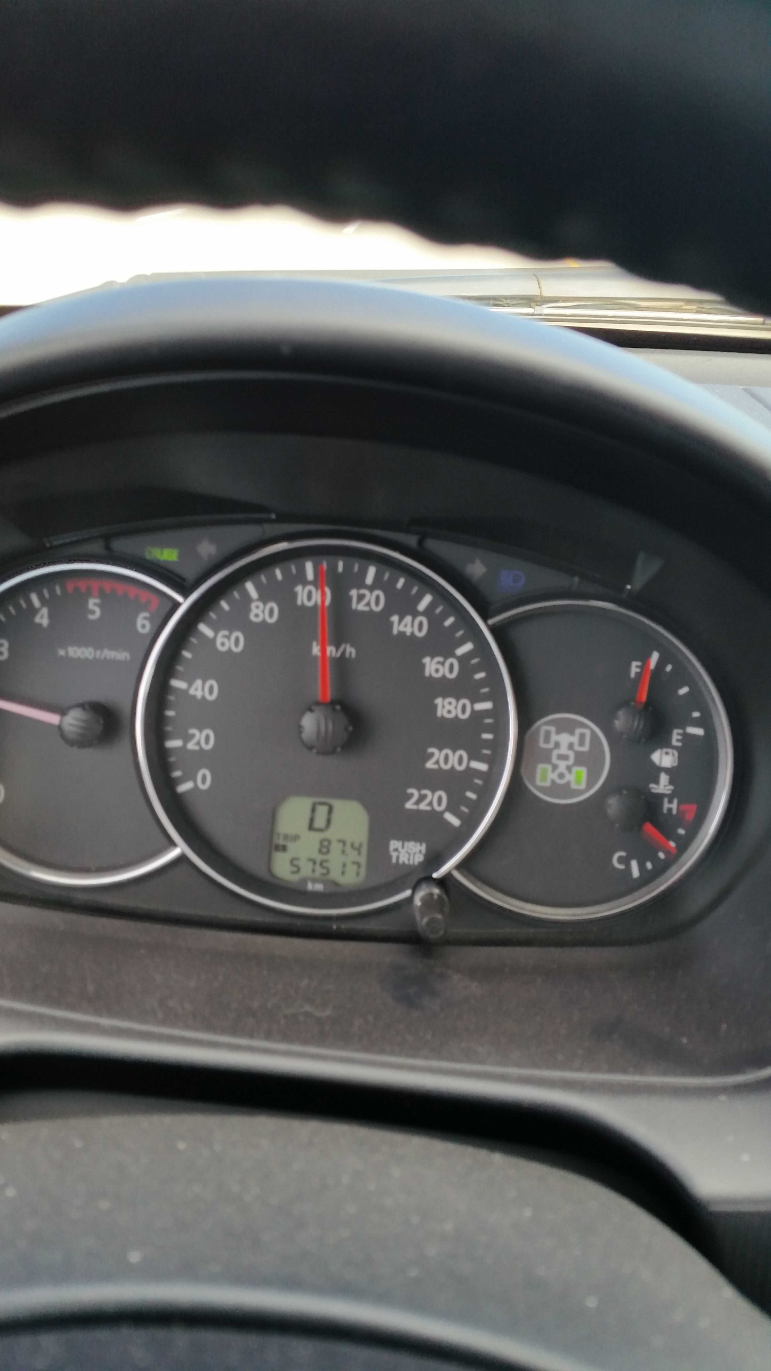

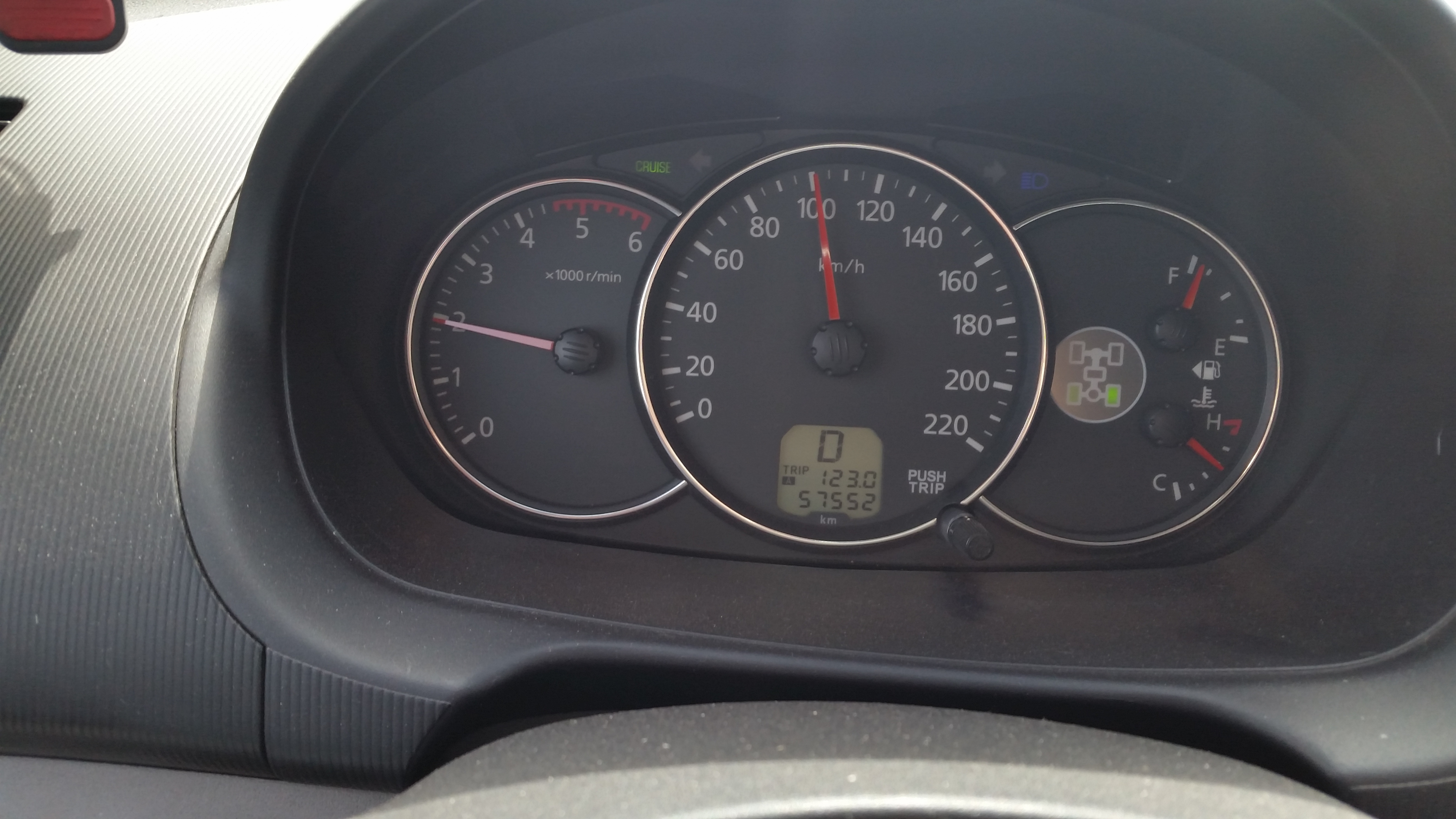

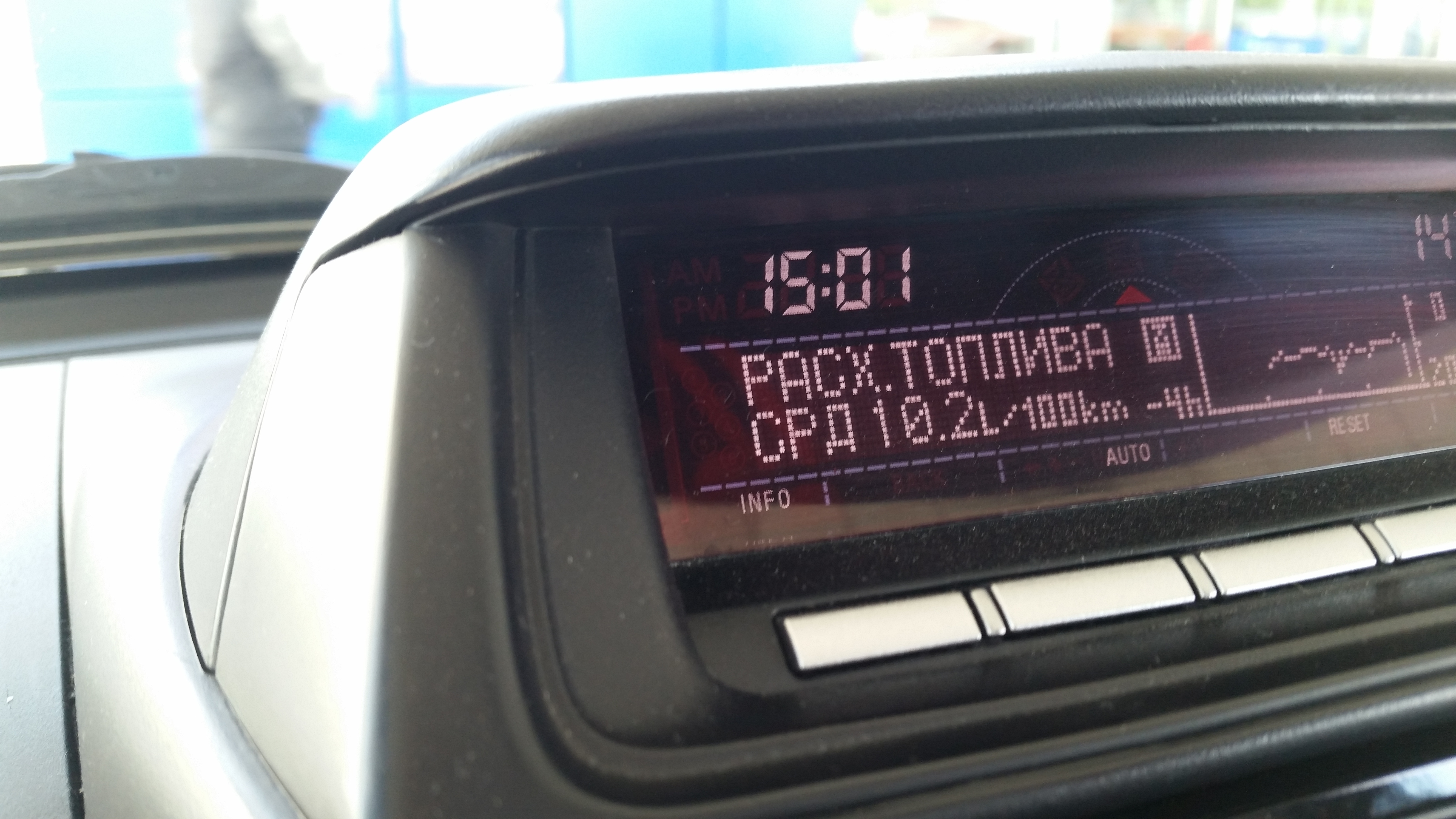

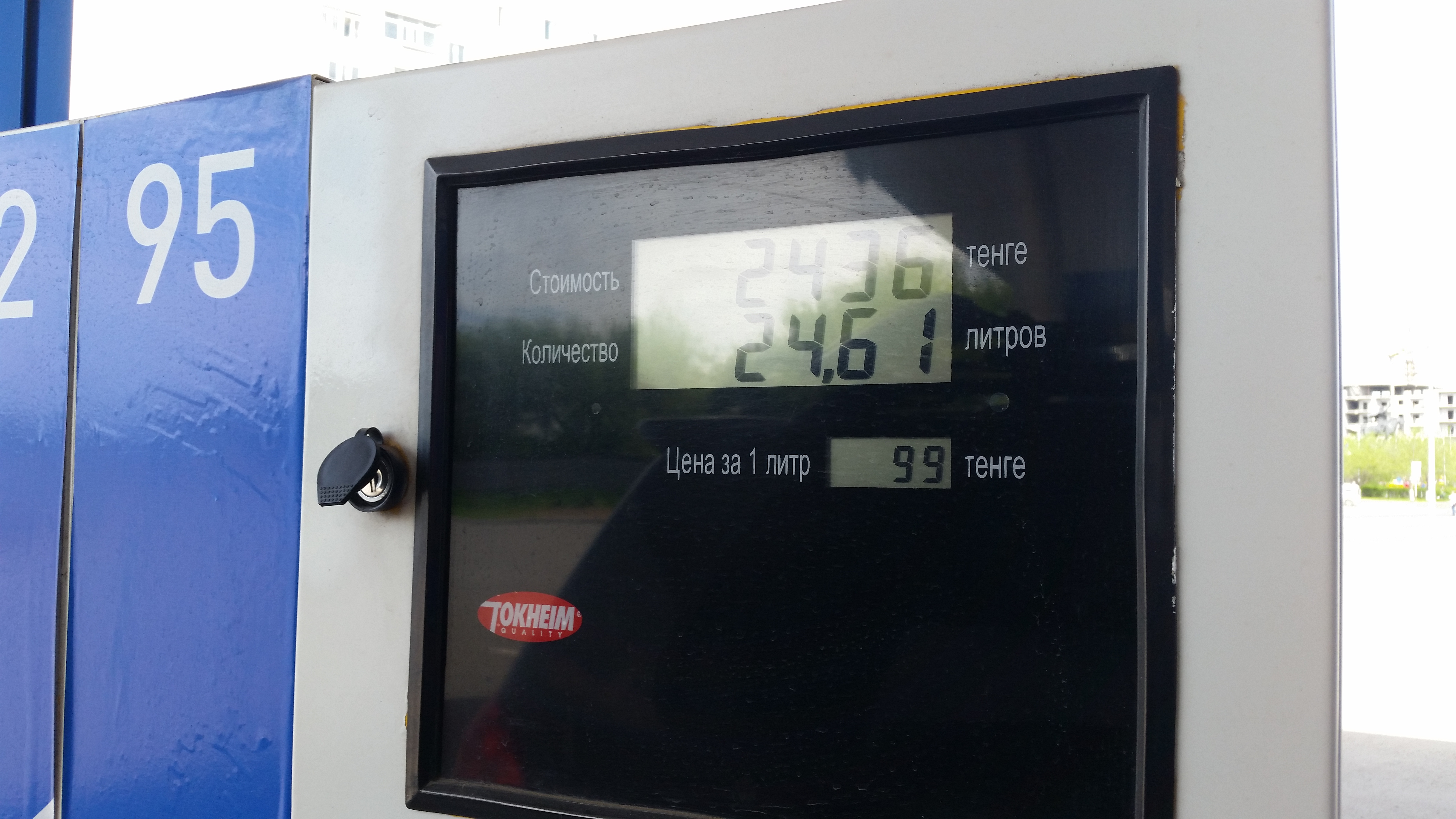

Мой Отчет
В городе расход у меня 16-17 литров (летом)
Сделал замер по трассе (ранее на стоковой резине был 10.5)
И так:
Пробег 57 400
Резина 265*75*16 (BF AT) 1 балон на 6 кг тяжелее стока!. Т.е вес одного колеса 32кг!
Силовые пороги
3 Листа защиты
Прошивка Адакт 100500 (v.4) EGR OFF
Залит полный бак до пробки, в машине 2 человека.
Все фильтра заменены, МАФ блестит.
Пробег замера составил 227км, 110 в одну и 110 в другую сторону. Из них по 10 км в населенных пунктах.
Перепад высоты на замеряемом участке примерно 100 метров
Ветер умеренный боковой.
Скорость по спидометру 100км/ч
ФотоОтчет
И так:
Пробег 57 400
Силовые пороги
3 Листа защиты
NMPS 2,5D, 2012 г.в. **แมวทุ่งหญ้า ツ на DRIVE2**
