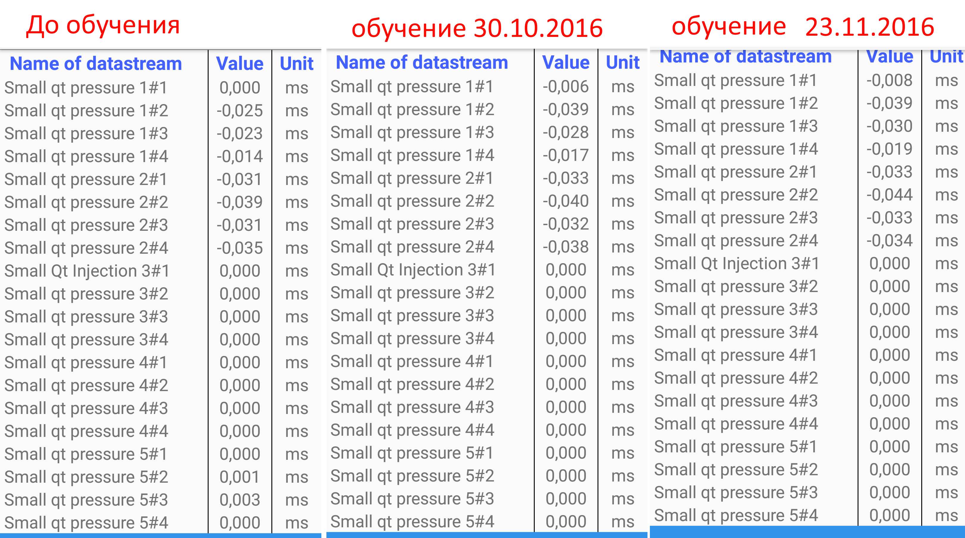

Кому интересно данные по коррекции форсунок
Табличка
Прошел месяц и данные изменились....) как часто их учить тогда надо??))
Еще хочу промывку сделать форсунок и посмотреть будет эффект или нет))

sem_tom писал(а):Кому интересно данные по коррекции форсунок
Табличка
Если ты сделаешь два раза подряд обучение, то данные также будут немного, но другими ::-D:
Фигня все это. Просто делай обучение на каждом ТО (раз в 15000) и этого будет достаточно.
Табличка
У меня ТО каждые 5000))))))
Ну теперь хочу посмотреть что будет после промывки. по логике данные по коррекции должны улучшится)

sem_tom писал(а):
Табличка
Где-то читал, что обучение примерно тыс. через 10 нужно, я и 15 проезжал и не чего.

sem_tom писал(а): Прошел месяц и данные изменились....) как часто их учить тогда надо??))
Мануал говорит, что эти параметры могут незначительно менятся во время эксплуатации (делается автокоррекция). Но по нормальному эти параметры выставляются после обучения.

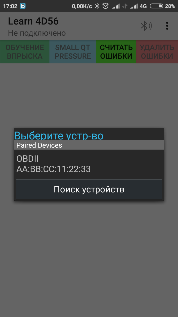

Re: ELM 327
Сообщение Russo05 »
cintakc писал(а):в новой версии программы добавил чтение ID форсунок
Торк адаптер видит, Лёрн тоже видит и ошибки читает, а TNVD не видит адаптер, жму поиск говорит выбирай а выбирать не из чего ::-(:
Что ей не хватает?
Вложение ID fors.PNG больше недоступно
Что ей не хватает?
Да, андроид 6.0.1
вот как адаптера видит learn

Russo05 писал(а): Торк адаптер видит, Лёрн тоже видит и ошибки читает, а TNVD не видит адаптер,
TNVD только для 4,5 версии андроида, на 6 не видит адаптер,
может когда-нибудь, будет время, сделаю
Пошел по домашним искать старого андрюшу :mrgreen:

Russo05 писал(а):
Боюсь, что не выйдет. Мой ЕЛМ также определяется программой Learn, по-моему даже МАС адрес тот же. Но никаких параметров не выдаёт, соответственно никакого обучения. И никакой разницы на что считываю 4-й или 5-й Андроид.
Проблема в адаптере. Хоть и по некоторым данным вроде как должен быть нормальным. Но что-то там не так.
