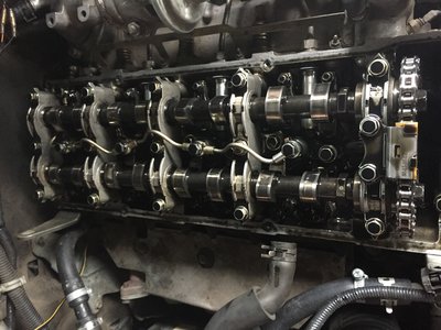

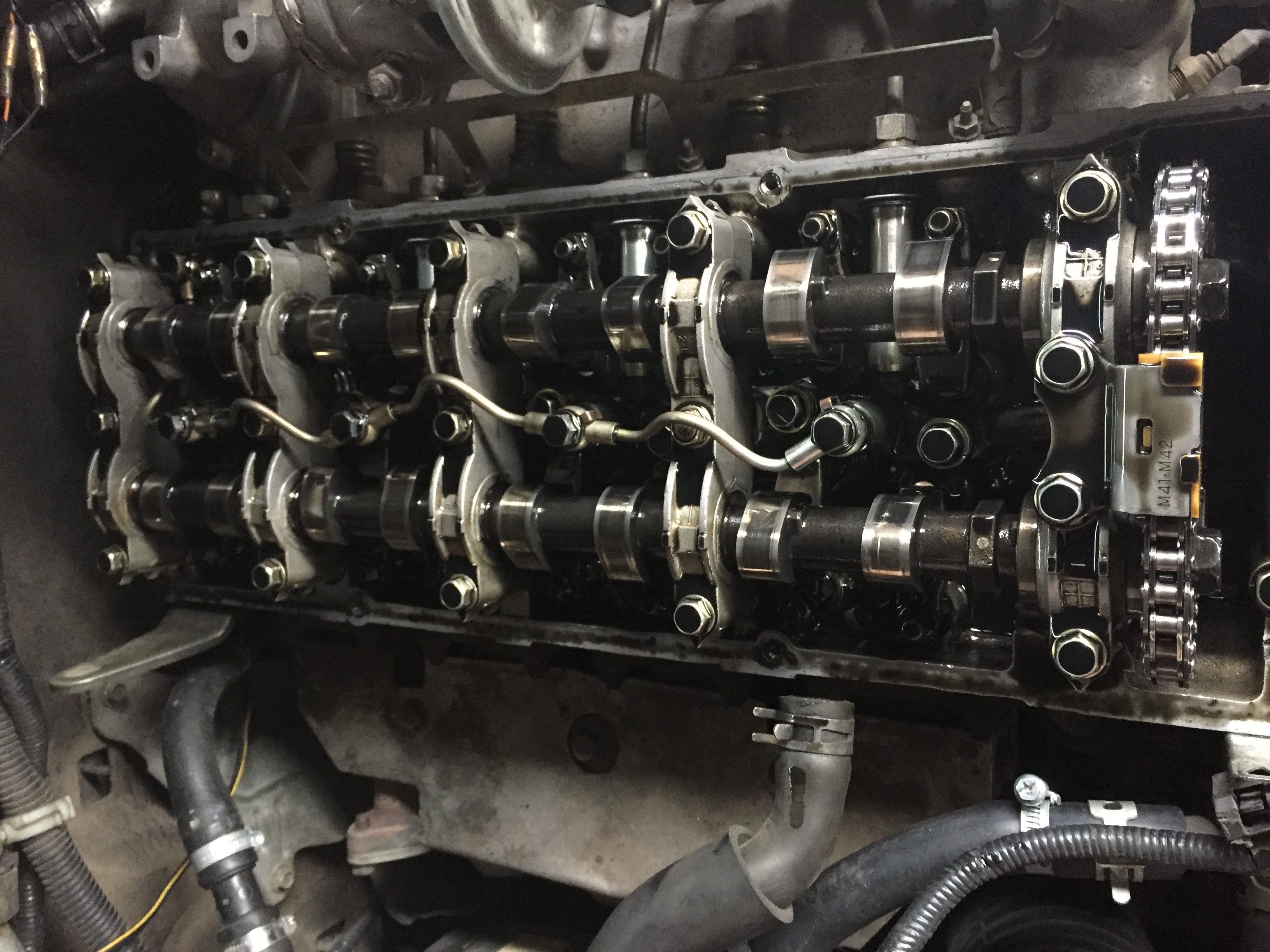

Машина после ночи простоя, масло на всех частях грм держится и не стекло, так что я пока останусь на своем масле, анализ не делал, ну думается мне что 9 замен очень даже показатель.
