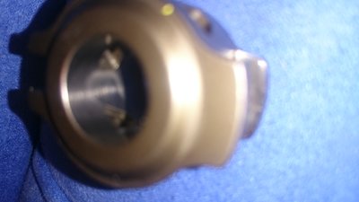

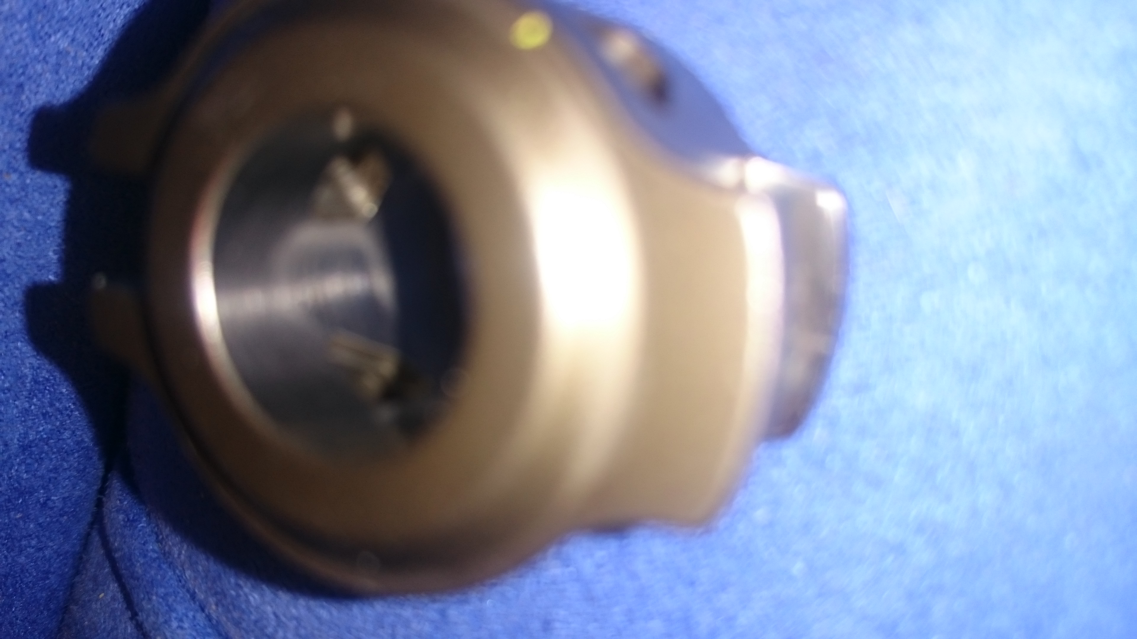

portos mmt писал(а):Это вот маленькая штучка?
Ну не совсем она и маленькая, внутренний диаметр ее около 14мм. Изображение
Спасибо :*THANK*: ,нашёл есть износ :*SORRY*:

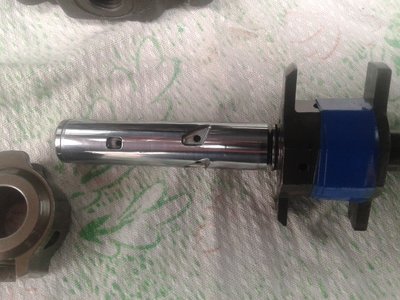

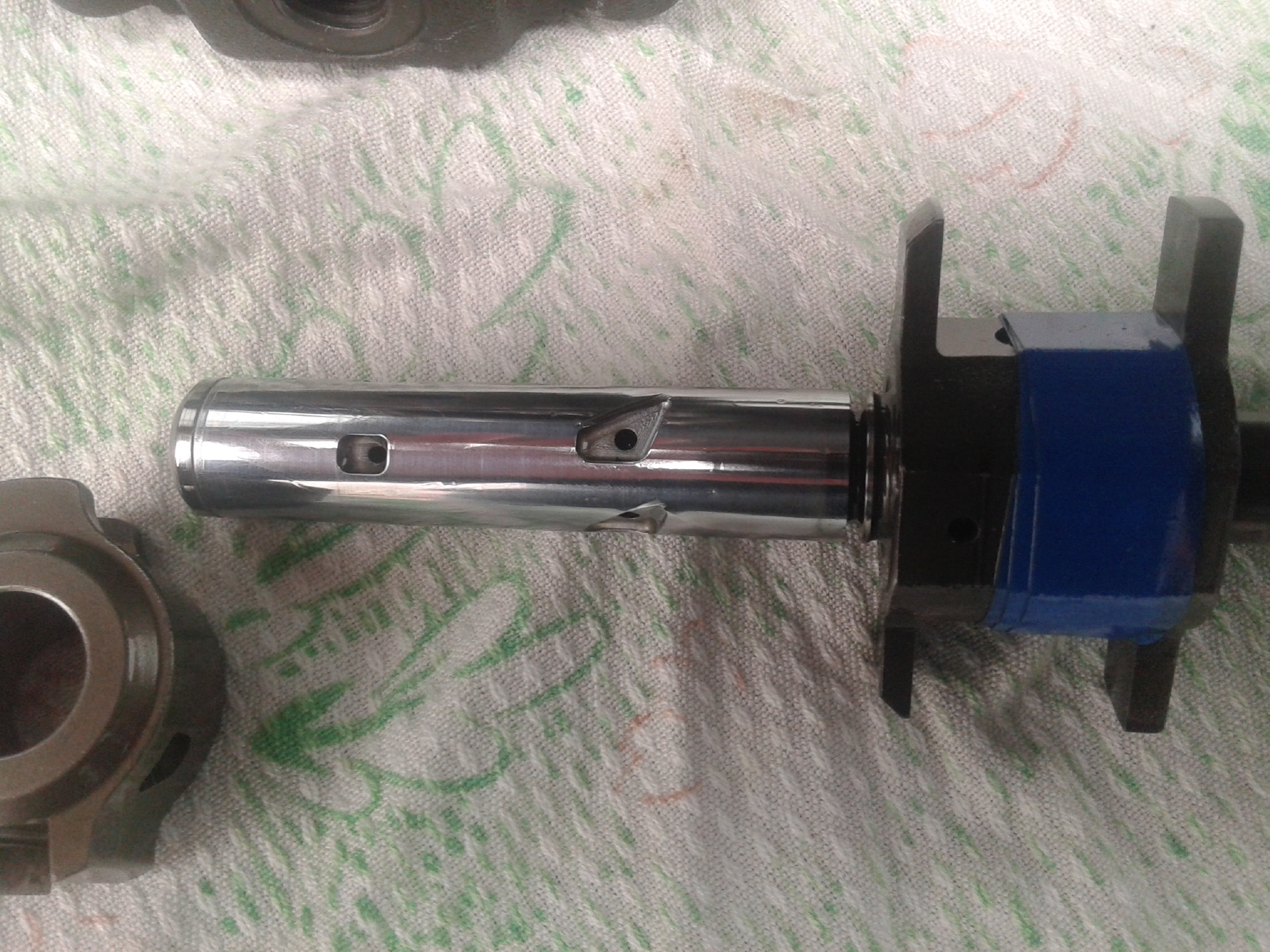

вот так

Капец! А по телефону не пробовали определить. Просто царапины появляются не всегда. Если с фильтрацией было всё нормально, по идёт просто износ, равномерный и гладкий. А бывает что с царапинами отлично работает. И не только там к стати основные утечки.

Vitalya-74 писал(а):Капец! А по телефону не пробовали определить. Просто царапины появляются не всегда. Если с фильтрацией было всё нормально, по идёт просто износ, равномерный и гладкий. А бывает что с царапинами отлично работает. И не только там к стати основные утечки.
Если это мне то тнвд менял старый хозяин ,просто он отдал старые з.ч. мне.Как по телефону?

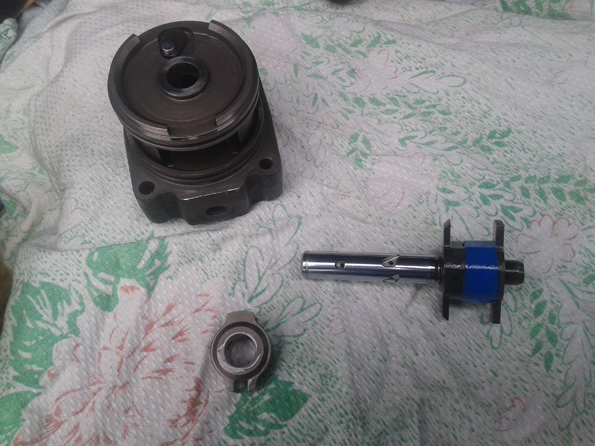

Вчера получил ротор после восстановления из Костаная, на внешний вид вроде выглядит не плохо, на неделе соберу насос и отдам на стенд для регулировки. Посмотрим какие параметры покажет. По результатам стенда отпишусь.

avitalik писал(а):Вчера получил ротор после восстановления из Костаная, на внешний вид вроде выглядит не плохо, на неделе соберу насос и отдам на стенд для регулировки. Посмотрим какие параметры покажет. По результатам стенда отпишусь.
Пока не собрали тнвд, отпишитесь пожалуйста,как ротор заходит в гидроголовку, падает или ползёт в натяг, так же втулка по ротору, смочите всё дт. Сам свой хочу в Костанай отправить

Насос собрал, втулка ползет по ротору плавно, в гидроголовку тоже входит внатяг, на неделе хочу на стенде испытать
