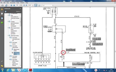

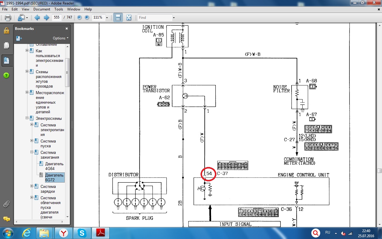

Здрасте, извините мож не втему, у меня нет искры вообще на 6g72;12кл не приходит
Сигнал на силовой транзистор. На один провод. По книге там должно быть 2-6 вольт.
Разьем по книге 1 идет на разьем эбу 54! Но по факту не так. Там ошибка в книжке.
Мне надо найти куда идет провод от силового транзистора. Реле смотрел, оно рабочее. Над эбу которое.катушка целая, транзистор тож целый. Где найти куда или откуда идут провода на силовой транзистор? Спасибо ...

Как-то не озадачивался прозвонкой этого провода до ЭБУ, так что по поводу ошибки сказать не могу...vallleric писал(а): Разьем по книге 1 идет на разьем эбу 54! Но по факту не так.
Но что мешает вызвонить контакт на ръёме?
У самого были заморочки с самим разъёмом транзистора... Долго мне мозг парил, пока рзъём не поменял.
Что только не делал: и промывал, и контакты пытался подогнуть, не помогало...
Нет-нет да вставал на ходу... Разъём передёрнул и дальше поехал...
Кстати, разъём поставил от ВАЗа какой-то... Один в один почти...

Re: Отвечу на вопросы по автоэлектрике
Завел, проблема была в обрыве провода от силового транзистора к эбу. Пришлось распотрашить всю косу и пойти по проводу. Обрыв был где выходит из салона под капот коса. Но непонимаю как это было вообще возможно, там так все конкретно замотано было. Этот провод белый и идет он с танзистора не в 54 разьем эбу а в 56 или 57 точно щас непомню. Но провод белый, белых проводов в косе эбу всего 3! Щас обратно все заматываю:-)

ты про эту схему говоришь?vallleric писал(а):Завел, проблема была в обрыве провода от силового транзистора к эбу. Пришлось распотрашить всю косу и пойти по проводу. Обрыв был где выходит из салона под капот коса. Но непонимаю как это было вообще возможно, там так все конкретно замотано было. Этот провод белый и идет он с танзистора не в 54 разьем эбу а в 56 или 57 точно щас непомню. Но провод белый, белых проводов в косе эбу всего 3! Щас обратно все заматываю:-)![]()
Спасибо за отклик!!!
на сколько помню, у меня всё провода вроде совпадали со схемой...

ну так я схему леворульного показал, а он куда глядел?dvm99 писал(а):Дим, профиль погляди...МДМ писал(а): ты про эту схему говоришь?
на сколько помню, у меня всё провода вроде совпадали со схемой...Блин, я уже не удивляюсь ни чему, как перемнеил руль... Отличия капитальные...Мой автомобиль(и):
pajero 2 long wagon japan
кстати, на сколько помню, я делал распиновку мозгам и со схемой совпадало. никаких ошибок не было.
да и мысли у меня были прикупить японские мозги, т.к. они тоже на европейца подходят, а отличие там только от ингибитора.

Да про эту схему. Там провод идет на прямую в транзистор с эбу md 162164.
