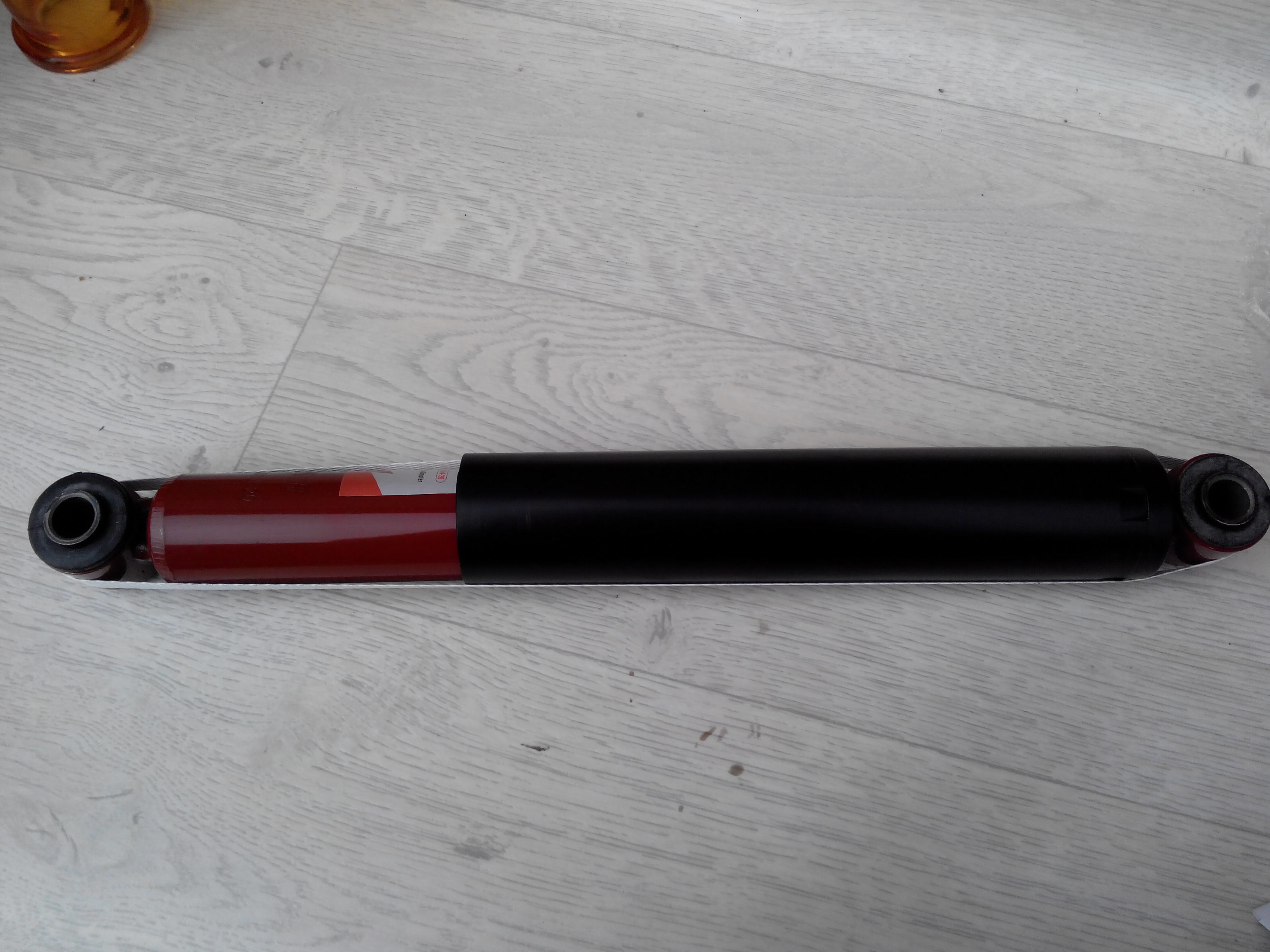

Купил амортизаторы NEXT А21R23-2915004, а у них в посадочных ушах диаметр втулки под болт, что верх, что низ одинаковые.
Заглянул под машину и вижу что у верхних ушей диаметр болта меньше, чем у нижних.
Вопрос: так ли, что верхний и нижний диаметр посадочных в ушах разный на стоковых машинах? Или это просто уши в диаметре меньше?
И можно ли решить вопрос перевариванием верхнего уха со старого амортизатора на новый?
Подскажите пожалуйста.

лучше втулочку поменяй. если резина приварена ко втулке, то завтуль трубочку. В общем не балуйся со сваркой амортов.

спасибо,
значит диаметр на самом деле меньше. может быть сориентируете по диаметру втулочки наружний и внутренний? а то за городом делать буду, там уже все нужно иметь на руках, а то на разобранной за втулками не сгонять...

Поставил клаксон от п2 коротыша и аморты от некста полгода назад. По установке амортов - толщина болтов идеально подходила, втулки амортов пришлось подточить по ширине чтобы влезало в уши внизу и хватило резьбы вверху, по 2 мм с каждой стороны.
Получилось повыше, шланг при вывешивании не сильно вытягивался вроде, но лучше проверю еще разок.
На пустой машине козлит, когда 4 человека в машине - просто идеально.

Я решил вопрос болгаркой. На амортизаторе отрезаешь выступающие мм-тры у втулки почти вровень с резиной сайлента, аккуратно. И все нормально влезает. И еще, я обматывал амортизатор мокрой тряпкой, чуть ниже места отреза. Чтобы не перегревать его. На всякий случай.Роман Матвеев писал(а):Здравствуйте.
