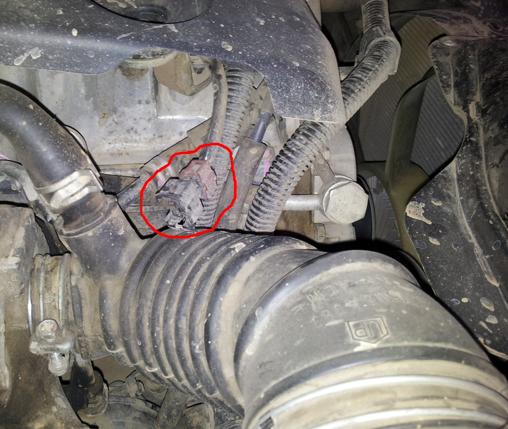

Обнаружил неподключенный разъём, болтающийся под пластиковой крышкой движка справа (по ходу движения). Для чего он там и что к нему может подключаться?

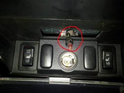

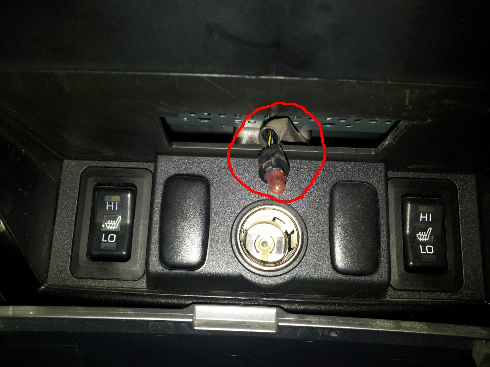

Что за то ли датчик, то ли лампочка, прячущийся в пластиковой заглушке, которая сверху над прикуривателем?

Не парься, тебя обокрали. Раньше к этому разъему подключался обогрев трубки сапуна, по сервисной программе нас лишили этой детали, разъем осталсяAlexK26 писал(а):Обнаружил неподключенный разъём, болтающийся под пластиковой крышкой движка справа (по ходу движения). Для чего он там и что к нему может подключаться?
Обычная лампочка 1,25Вт с красным светофильтром для подсветки нижнего бардачкаAlexK26 писал(а):Что за то ли датчик, то ли лампочка, прячущийся в пластиковой заглушке, которая сверху над прикуривателем?

Спасибо.Hidemon писал(а):Не парься, тебя обокрали. Раньше к этому разъему подключался обогрев трубки сапуна, по сервисной программе нас лишили этой детали, разъем осталсяAlexK26 писал(а):Обнаружил неподключенный разъём, болтающийся под пластиковой крышкой движка справа (по ходу движения). Для чего он там и что к нему может подключаться?Обычная лампочка 1,25Вт с красным светофильтром для подсветки нижнего бардачкаAlexK26 писал(а):Что за то ли датчик, то ли лампочка, прячущийся в пластиковой заглушке, которая сверху над прикуривателем?
Нужен этот подогрев в южном климате?
А как включается эта лампочка подсветки?

По-моему, зимой дизель много работает в режиме, когда много идет конденсата через сапун картерных газов.Разработчик дополнил обогревом этих газов. При первой же аварии в России этот обогреватель заменили на 2-х сторонний соединительный фитинг.
Лампочка включается как в Гужелях,- при включенных габаритах
