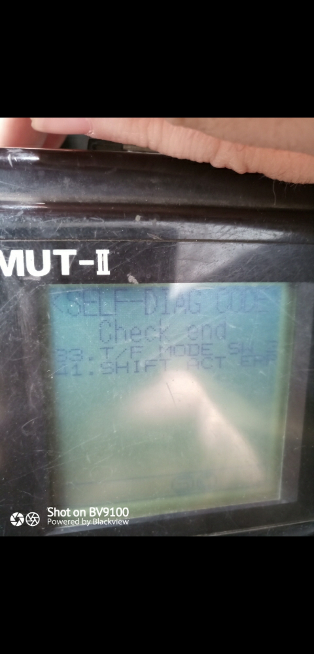

Всем привет, прошу помощи и по своей ситуации: задний привод работает, полный тоже включается, но когда перевожу в блокировку дифа, диф типо включается(загараются все лампы) проходит секунд 5, и остается только моргающий желтый квадрат. Соответственно понижайку тоже включить не могу. Когда перевожу обратно в 4H, все ок. Датчики на раздатке уже менял местами все(были запасные) не помогает.

Эту манипуляцию нужно делать при N-ейтралке АКПП. И нужно почитать ошибки...полный тоже включается, но когда перевожу в блокировку дифа

Делаю на нейтралке. Ошибки самодиагностикой (скрепка на 1 и 4 контакт) вроде прочитал: 33 и 35
