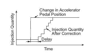

Мы надавили на педаль, но пошла ступенька по возрастанию подачи топлива, от самой подачи зависит давление топлива. Т.е. давление топлива рассчитывается исходя из требуемого впрыска.
Блок FGC корректирует по давлению, но на холостых (малое давление 30 мПа) корректировки - нет.
Т.е. смысл в том, что само давление задемпфировано из-за педали газа.
Корректируется блоком то, что само по себе повышается медленно. Так что блок не может решить эту проблему евро-4, а именно убрать эту задержку и "ступеньки"...

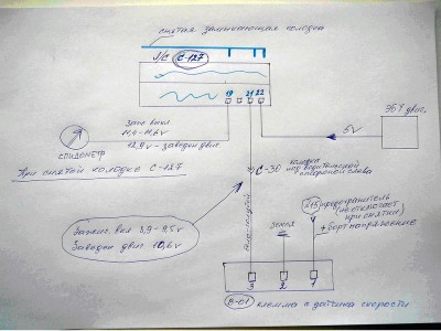

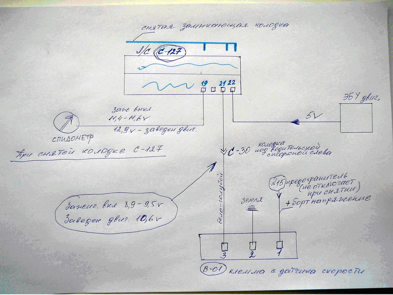

При ремонте одной машины, столкнулись с эффектом когда машина значительно увеличила реакцию на педаль газа. Вернее перестала быть задумчивой. Это вызвало снятие перемычки от датчика скорости на ЭБУ.
Сигнал с датчика скорости раздваивается, в одну сторону идёт на спидометр, его оставили, а на ЭБУ отключили.
Создалось впечатление что ЭБУ до определённой скорости сознательно тупит машину.

Игорь, а где эта перемычка находится?

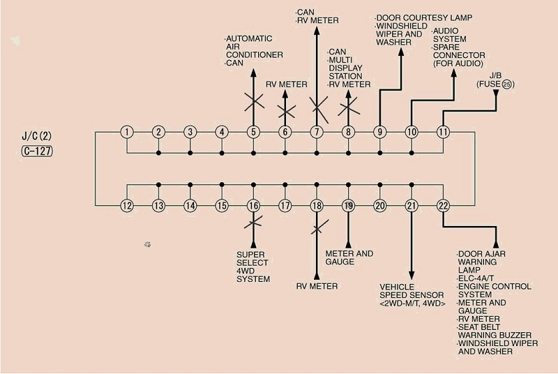

FGC, уточни, что за перемычка. Где стоит. Попробуем. Из приведенных схем не понятно где там перемычка.
