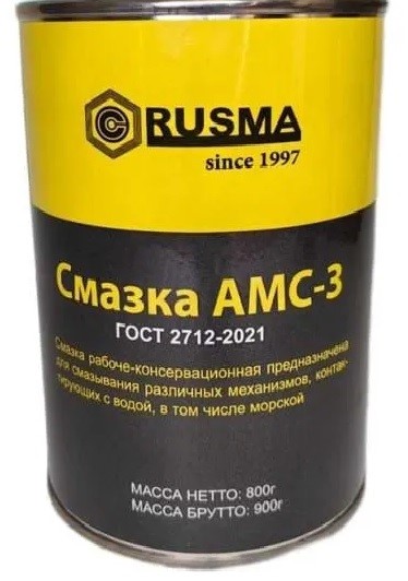

Chumahod писал(а): 21 апр 2025, 23:58 если мазать болты от коррозии, то АМС-3
Есть у меня инфа по ней (готовился антикор делать).
Смазка RUSMA АМС-3 – рабоче-консервационная смазка, предназначенная для смазывания различных механизмов, работающих в воде, в том числе в морской. Предотвращает коррозию механизмов кораблей, подводных лодок, гидросамолётов. Обладает высокими консервационными характеристиками, адгезией к металлу, водостойкостью. Работоспособна при температуре от -15 до +70°С. Наносить смазку рекомендуется намазыванием при температуре не ниже 0°С. AMC-3 изготавливается из высоковязкого нефтяного масла, загущённого алюминиевым мылом стеариновой кислоты (20±2%). Загуститель не совместим с другими марками загустителей.
Меня смущает - температура -15, а если минус 30, что будет?

Tranzit писал(а): 22 апр 2025, 21:56 Меня смущает - температура -15, а если минус 30, что будет?
Да ничего не будет) станет как воск, а как потеплеет - обратно оттает. В качестве смазки использовать - это не есть хорошо при такой температуре, а в качестве антикора пофиг
