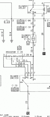

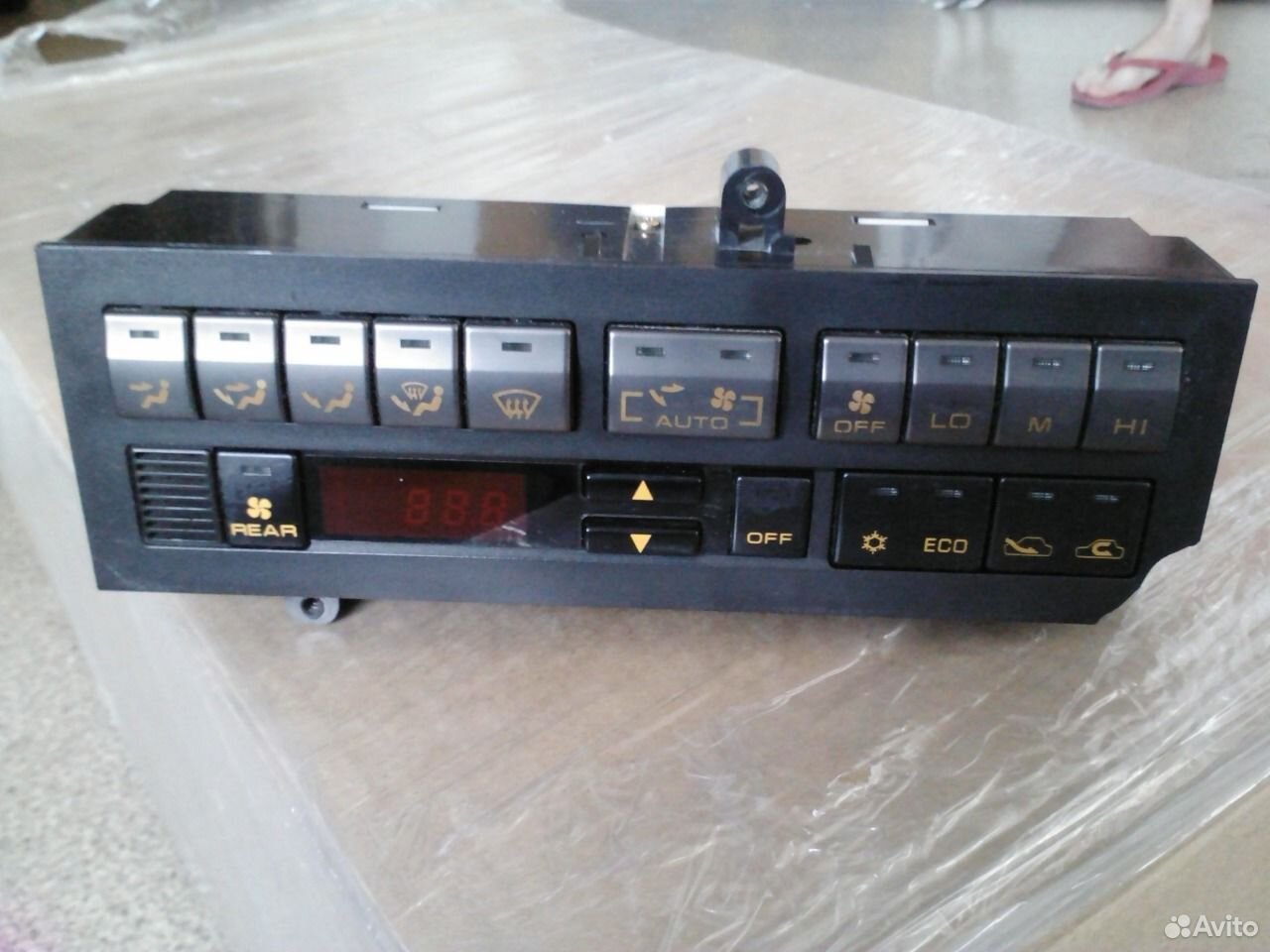

и в продолжении темы.dvm99 писал(а):Если гоняет только на 1-й скорости, т.е. самой низкой, то возможно резистор исправен.Бухо-Сапиенс писал(а):в свою очередь имею другой вопрос
может кто в курсе, где конкретно находится реостат регулирующий обороты переднего отопителя? понимаю что в панели )) в самом блоке клитматконтроля? или все же возле самого моторчика печки? просто не хочется лишнего разбирать.
проблема вот в чем. П2 95г.р. 4м40 япония. управление печкой кнопочное. печка работает на 1й скорости. 2ю включаю - ни че не меняется, так же на 1й похоже и работает. вкл 3ю - начинает сильно дуть. хочу найти 2ю скорость вентилятора печки. надо найти реостат для диагностики.
Бен, я нид хелп! ©
Помнится, там под панелью на блоке кондея есть реле, которое как-то задействовано именно в скоростях. И без него вентилятор крутит как раз-таки медленно... Добраться до реле можно так же из бардачка... Там сверху на кондее две релюхи под резиновыми чехлами. Одна из них она...
блок управления у меня такой
в нем реостата нет!
на самой печке, возле мотора, реостата тоже нет.
два реле я нашел. и вот как они работают:
вкл 1ю скорость на климате - щелкает одно реле, печка дует на 1й скорости слабенько.
вкл 2ю скорость на климате - НИ ЧЕГО НЕ ПРОИСХОДИТ. печка с той же скоростью дует.
вкл 3ю скорость на климате - щелкает ВТОРОЕ реле и печка дует сильно.
вопрос, как же найти 2ю скорость? и каким реле или какой комбинацией реле она включается? возможно ли, что это регулируется в самом блоке климата?
к сожалению в электронике не силен, а в электрике проблем не вижу.

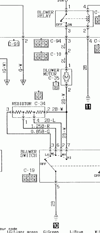

Да, о таком я и писал...Бухо-Сапиенс писал(а):блок управления у меня такой
Он не на печке, он внутри вентилятора, поэтому его не видно! (обдувается воздухом) Наружу торчит только 4-х контактный разъём.Бухо-Сапиенс писал(а):на самой печке, возле мотора, реостата тоже нет.
Глянь, сколько проводов к нему идёт.
Вот отписался бы пораньше чуток, я б посмотрел на своей машине, как чего щёлкает... А сейчас она в сервисе, наверно пару недель ещё там пробудет.SELENGER писал(а):вопрос, как же найти 2ю скорость?
Вряд ли...Бухо-Сапиенс писал(а):возможно ли, что это регулируется в самом блоке климата?
Кажется силовых цепей там нет.
PS
вот схема от машины без климата. Но по идее в нашем либо другой резистор стоит, либо такой же, но один из центральных выводов не используется.

согласно этой схемы, три кнопки - три скорости включаемых через три реле. я нашел только два.dvm99 писал(а):Да, о таком я и писал...Бухо-Сапиенс писал(а):блок управления у меня такойОн не на печке, он внутри вентилятора, поэтому его не видно! (обдувается воздухом) Наружу торчит только 4-х контактный разъём.Бухо-Сапиенс писал(а):на самой печке, возле мотора, реостата тоже нет.
Глянь, сколько проводов к нему идёт.Вот отписался бы пораньше чуток, я б посмотрел на своей машине, как чего щёлкает... А сейчас она в сервисе, наверно пару недель ещё там пробудет.SELENGER писал(а):вопрос, как же найти 2ю скорость?Вряд ли...Бухо-Сапиенс писал(а):возможно ли, что это регулируется в самом блоке климата?
PS
поэтому и не понятно....
