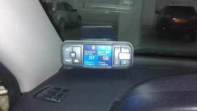

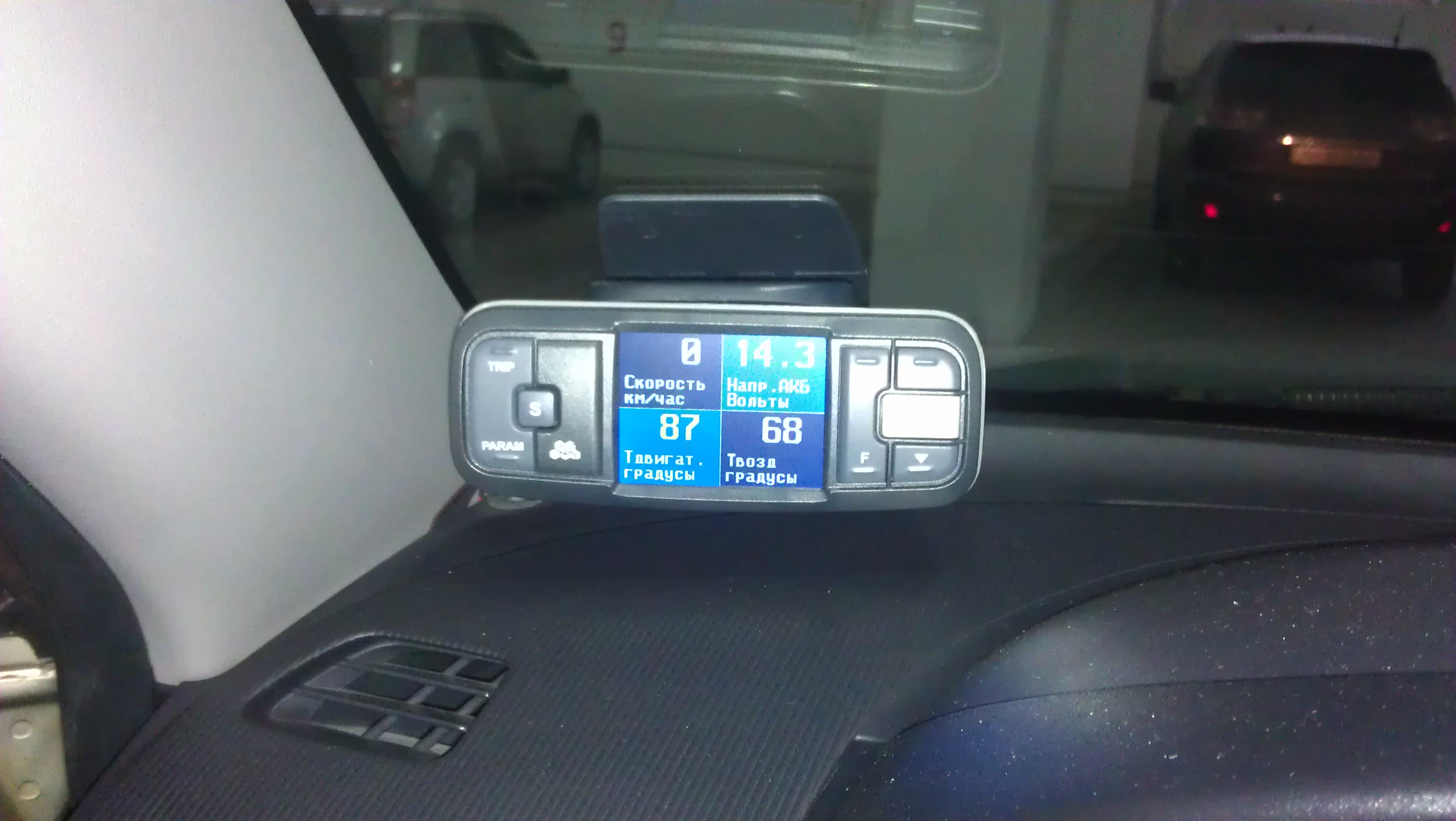

Всем привет!
Вот решил сфоткать как мультиком мониторю температуру АКПП.
Правый нижний квадрант (т. воздуха)

А куда сам термодатчик от мультика прикрепил? Если можно с фото плиз.Vistereos писал(а):Всем привет!

Studebeker писал(а):А куда сам термодатчик от мультика прикрепил? Если можно с фото плиз.Vistereos писал(а):Всем привет!
Вот http://www.pajero4x4.ru/bbs/phpBB2/view ... start=1215 мой пост о его установке.

Отличное решение, и не нужно городить дополнительные показометры.Vistereos писал(а):Всем привет!
Только реальность показаний как-то проверялась?

Привет, а как ее проверишь... только врезав в магистраль отдельный датчик. А так погрешность при трансформации напряжения штатного датчика в градусы по мультику есть, но небольшая.Satori писал(а):Отличное решение, и не нужно городить дополнительные показометры.Vistereos писал(а):Всем привет!

А где/как можно раздобыть такой чудо-девайс для мультика?Vistereos писал(а):Привет, а как ее проверишь... только врезав в магистраль отдельный датчик. А так погрешность при трансформации напряжения штатного датчика в градусы по мультику есть, но небольшая.Satori писал(а):Отличное решение, и не нужно городить дополнительные показометры.Vistereos писал(а):Всем привет!

Привет! Мне радиотехник в Донецке делал, 200 грн, могу дать номер.Satori писал(а): А где/как можно раздобыть такой чудо-девайс для мультика?

На деревянные 200Х4=800р.MAVR64 писал(а):Какой курс? Я мож подумаюVistereos писал(а):Привет! Мне радиотехник в Донецке делал, 200 грн, могу дать номер.Satori писал(а): А где/как можно раздобыть такой чудо-девайс для мультика?
