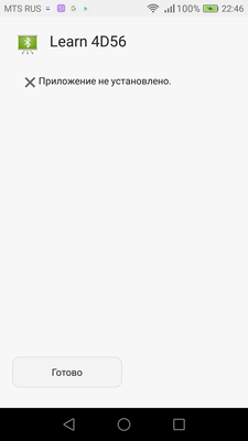

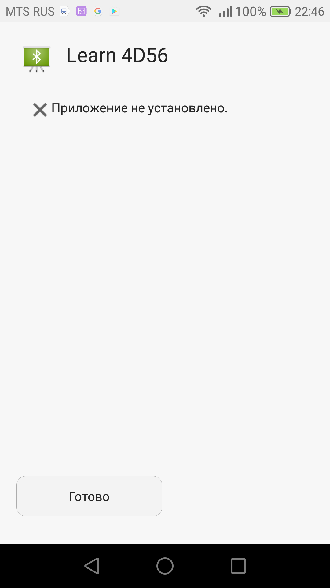

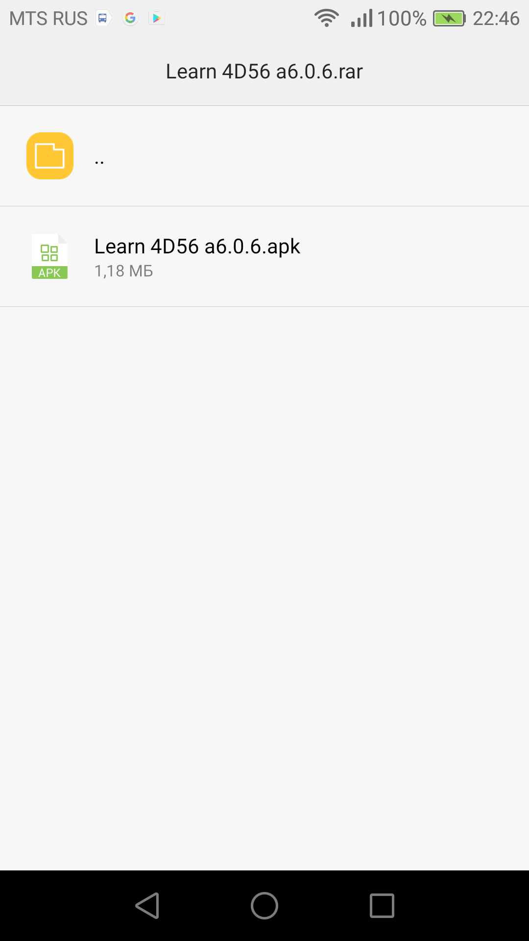

А можно для а5.0.6 добавить температуру топлива, не как не хочет устанавливаться для 6 андройда.

Re: ELM 327
Сообщение cintakc »
подробнее, что у вас не устанавливается

Сообщение cergi123 »
все версии а6.0

Re: ELM 327
cintakc писал(а):подробнее, что у вас не устанавливается
С последний тоже самое.

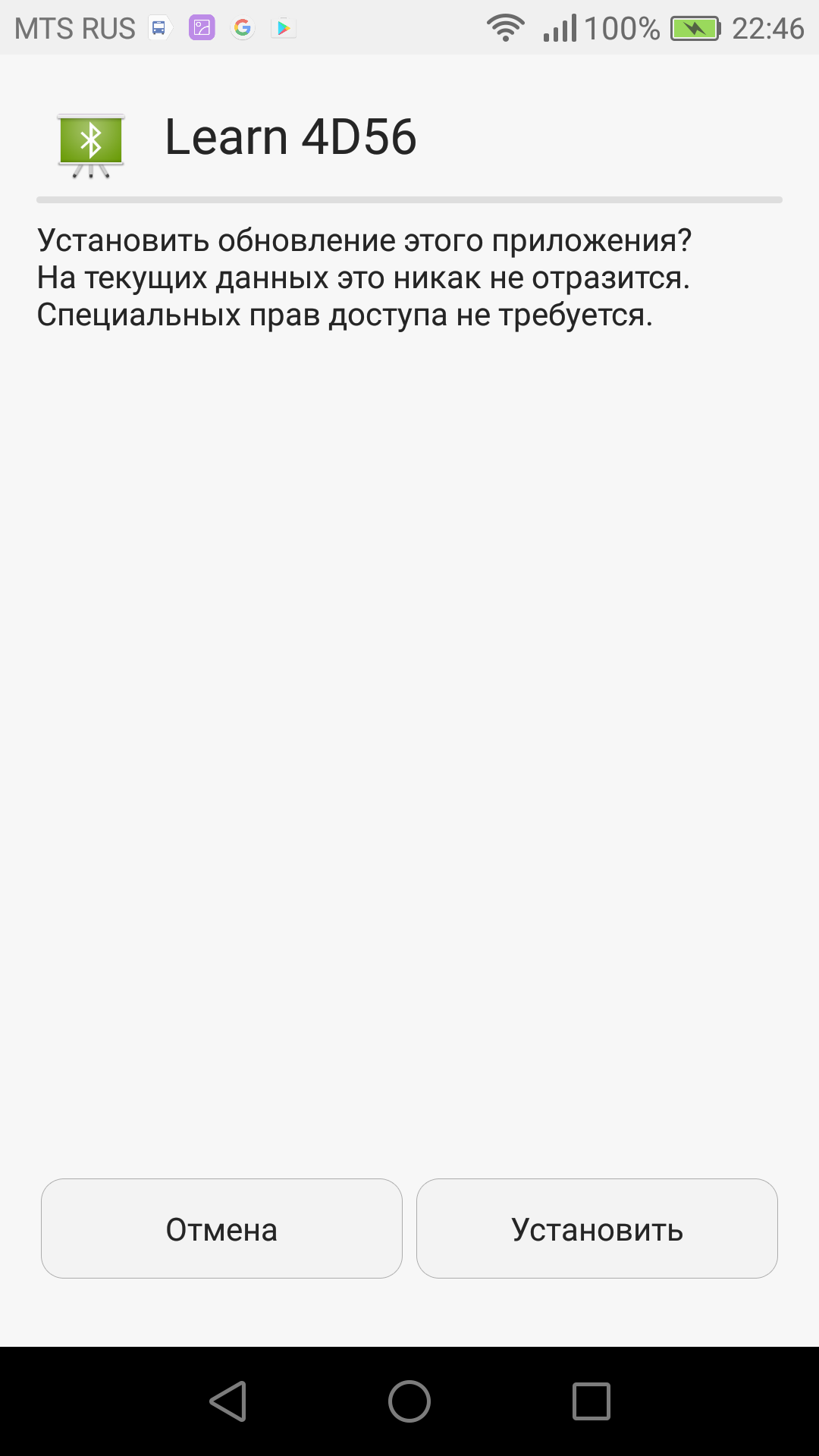

Удалите старую установите новую. У меня все установилось нормально. Работу завтра проверю, с новым адаптером Проверил, версия 1.5 завтра проверю как с программой работает.

Re: ELM 327
sem_tom писал(а):Удалите старую установите новую. У меня все установилось нормально. Работу завтра проверю, с новым адаптером Проверил, версия 1.5 завтра проверю как с программой работает.
Все удалил старые всё равно не хочет.

Re: ELM 327
Сообщение cintakc »
раз пишет обновите, значит не все удалили
удалите все, что тут с сайта скачивали и для 5 и для 6 андроида и программу Тест, если ставили
что вы имеете ввиду когда говорите старые все равно не хочет
если у вас стоит новая версия, то более старую уже не установить, только удалять

Re: ELM 327
cintakc писал(а):раз пишет обновите, значит не все удалили
Всё спасибо всё встало.

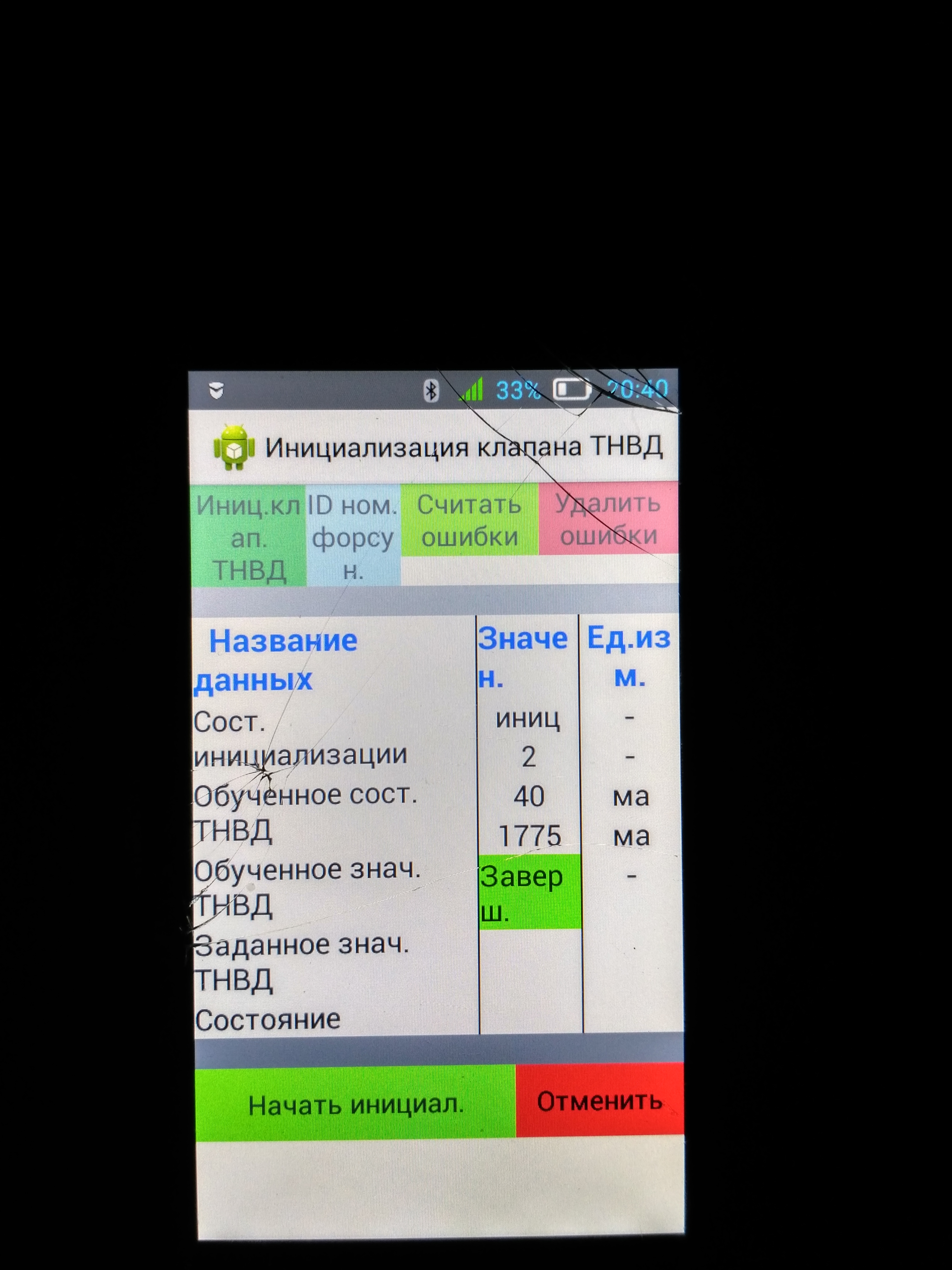

Re: ELM 327
Сообщение Russo05 »
Это что, выходит получилось?
Как то подозрительно быстро. Сначала забыл что прогреть надо и программа долго стояла на 1 и дала ошибку.
Потом прогрел и все закончилось за какие-то 15 секунд...
Да, машина поехала и шумность на хх упала.

Re: ELM 327
Сообщение cintakc »
разрешение телефона у вас маленькое, строки смещаются, наверное меньше чем 800*480
