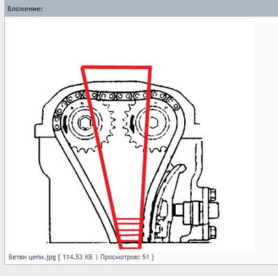

Ну не понятно. В каком месте на цепи надо делать замеры?winter1971 писал(а):Цепь нужно менять когда расстояние между ветками цепи в узком месте будут 9мм и менее.SmoAG писал(а): С заменой верхнего успокоителя не соглашусь, его нужно иметь в запасе, но смысла менять его нет, вот когда услышите шелест и увидите отсутствие пластика на верхнем успокоителе, тогда его менять и планово готовится к оперативной замене ГРМ.
Я понимаю так, что растяжение цепи меряется между двумя штифтами (роликами)в одном звене.А тут про узкое место в цепи?А где широкое?

Это речь идет о расстоянии между ветвями цепи в самом узком месте между ними.дед61 писал(а): Ну не понятно. В каком месте на цепи надо делать замеры?
Одна ветвь идет снизу вверх на звезду выпускного распредвала.
Вторая - сверху вниз со звезды впускного распредвала.
Обе эти ветви с "внешних" сторон сжимаются к центру боковыми успокоителями и натяжителями.

Panzer38, все верно описал. Дед61, на трешках эта операция делает просто, клапанную крышку скинул и линейку засунул она как правило 20мм, вот относительно неё всё прекрасно видно. Что там творится на четверках и спортах понятия не имею.

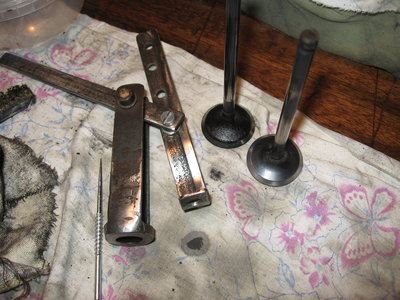

Хе. Ну это кагбэ вопрос личных предпочтений. Я свою отдавал, но у меня были предпосылки. "Вертолёта" не было, всё в пределах допусков, но 0,07 я всё же снял, чисто из любви к искусству. Так сказать, нагар срезал.Trilobit писал(а):...Теперь вопрос, по практике, имеет ли смысл разбирать ее и отдавать на проверку плоскости? ...
Так надо примериться и всё станет ясно. Я сделал себе самодельный и никому его даже в руках подержать не дам, не говоря уже о "Лёха, дай попользоваться, потом верну". Ога. Знаем мы это ваше"потом"...Trilobit писал(а):И чем лучше рассухаривать? Подойдут ли приспособы от классики, самары?
Опять же, хе. Прокладки эти металлические, многослойные. Привалочные поверхности легко зачищаются мягкой металлической щёткой, а вот если между слоями попадут твёрдые частицы, оно уже даже при сгибе в руках будет хрустеть. Соответственно, при монтаже может общаться не на 100%. Помогает продувка сжатым воздухом. Ну или если совсем делать нечего, разобрать по слоям, стерилизовать и собрать на две вытяжные клёпки. Новых лично я ни разу не заказывал, всё как-то обжималось без "подсеканий".Trilobit писал(а):Прокладки впуска все заказаны, а по прокладкам выпуска уже жаба начинает душить, т.к. тысяч на 5 набирается. Бывают ли проблемы с установкой старых?

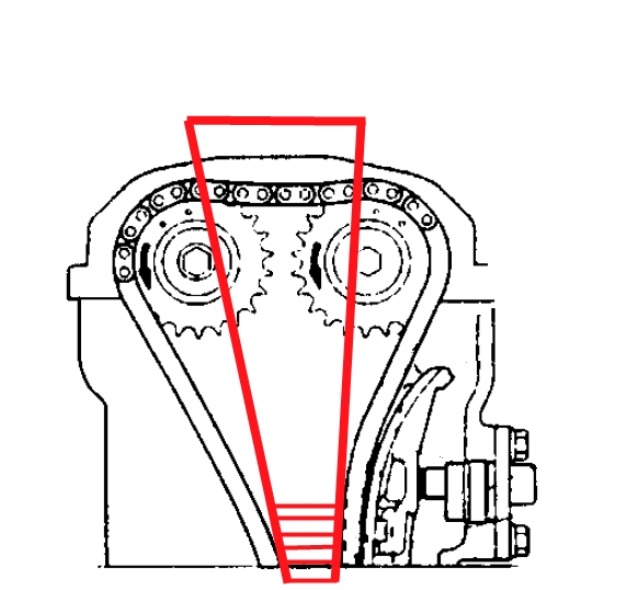

дед61, берём кусок картртона, вырезаем треугольник, вставляем его между ветками цепи. В самом узком месте цепь оставит масляные следы на картоне. Замеряем расстояние, успокаиваемся. А вообще, не очередной ли это косячок в мурзилке? Там номинал 16мм, ахтунг - 9мм. Но я совал нос во многие эти моторы, везде 22-24мм. Какие нах 16?..

Ахтунг сохраняется на уровне 9 мм, а вот с номиналом в мурзилке явно накосячили. У меня тоже на уровне 22-24 мм, чуток шире школьной линейки. На глаз те самые 22-24 мм.дед61 писал(а):Во мля, если б не спросил где длинаwinter1971 писал(а):Так точно, косячок в мурзилке. Что-то их очень дофига навыявлялось. Враги какие то её составляли.Злыдня писал(а):А вообще, не очередной ли это косячок в мурзилке? Там номинал 16мм, ахтунг - 9мм. Но я совал нос во многие эти моторы, везде 22-24мм. Какие нах 16?..где ширина,
так бы и искали 9 мм.
По поводу самого узкого места: мне также объясняли. Открыл схему и сразу стало ясно где там самое узкое место

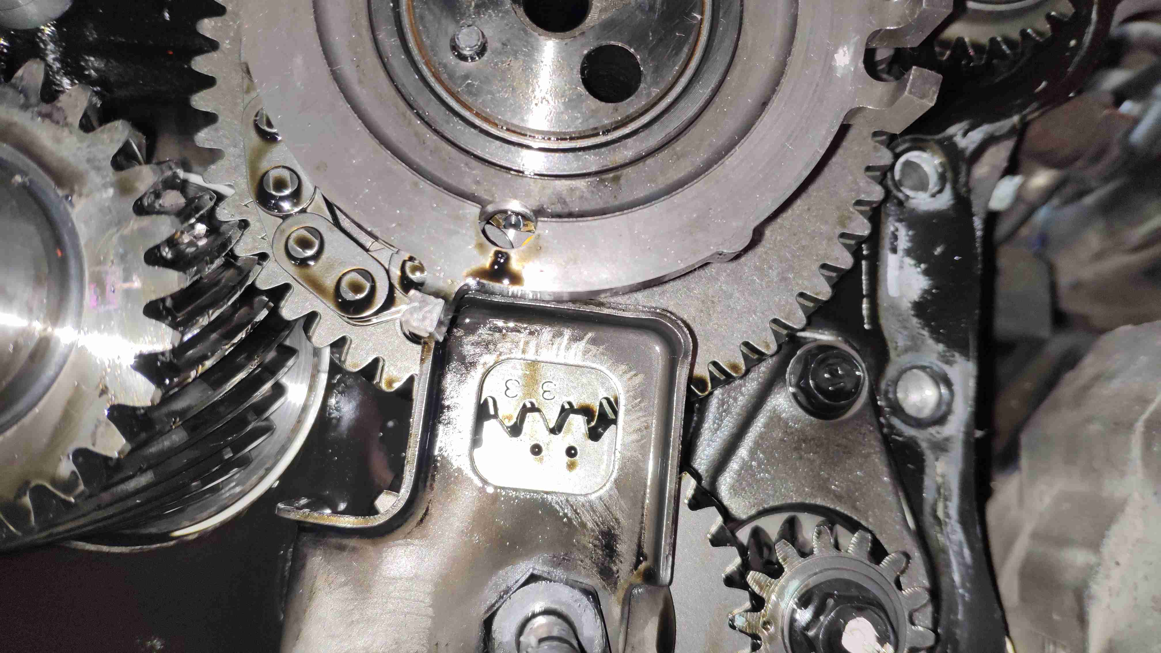

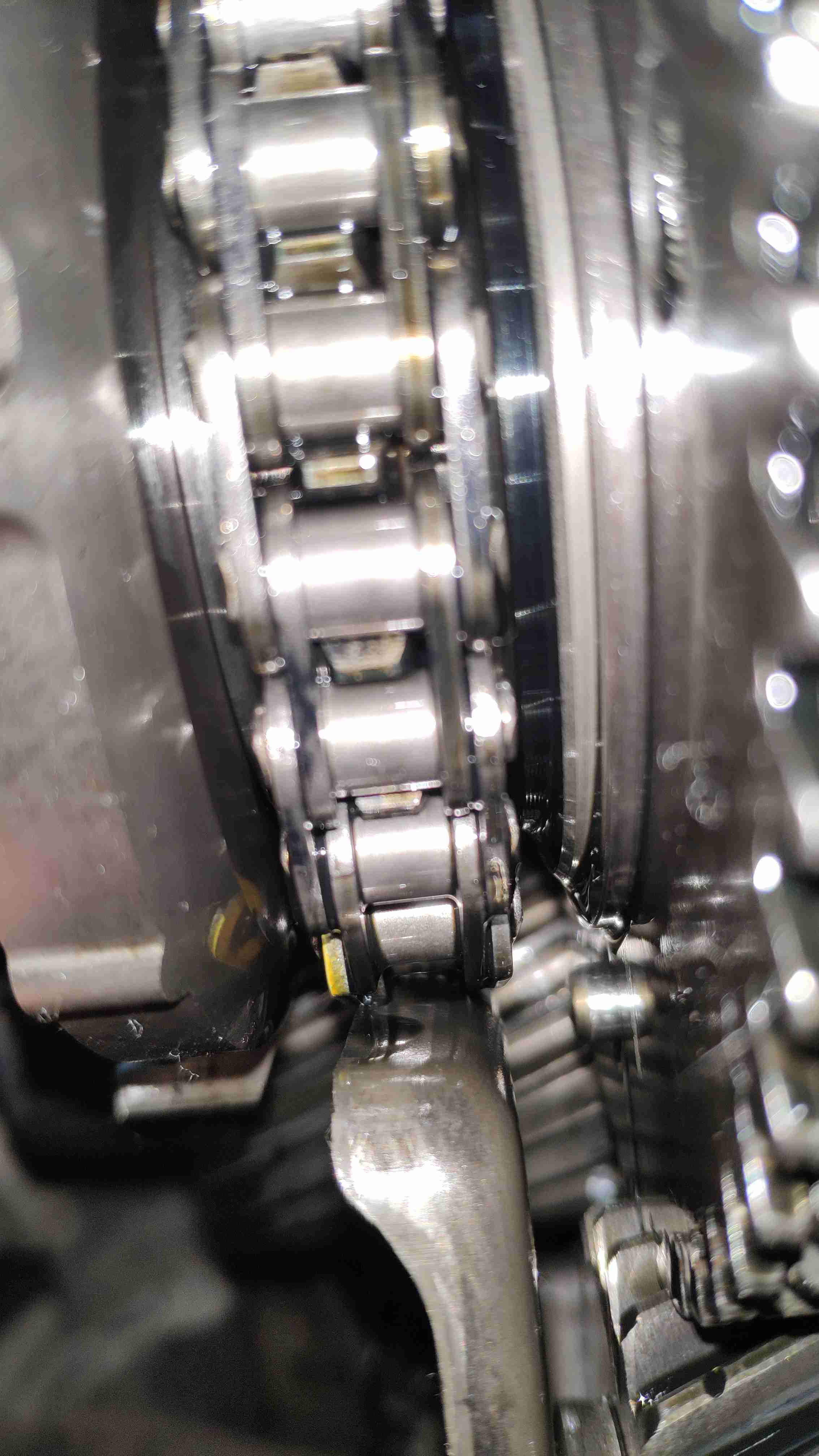

Опять вынужден обратиться за коллективной помощью. Вероятно, вопросы глупые, за что дико извиняюсь, но: ГБЦ снята, лобовина тоже. Выяснилось, что цепь на распредвалах (видимо и на большой шестерне также) стояла со смещением примерно на одно звено. Менять ее не планирую, видимых серьезных признаков износа не выявлено. Все затеяно для замены больших успокоителей. Решил выставить цепь по меткам. Но на П4 внешним элементом большой шестерни является "фланец с рогами", который перекрывает видимость и доступ к цепи, от спадывания/снятия цепь также заблокирована снизу кронштейном с окном (извиняюсь за корявое объяснение). Вопрос: чтобы переставить цепь надо эту шестерню сдвинуть на себя или снять. Если сдвигать, то скорее всего выйдут из зацепления только паразитные шестерни, на сколько принципиально возвращать их в положение как было? Повлияет, на первый взгляд, только на положение ТНВД... (пишу по памяти) И второе, во фланце шестерни есть дырка-окно для контроля совмещения крашеного звеня и метки. Как выглядит метка? Где-то встречал, что это три "латунных" зуба. Зы. книга-мануал есть, но там процедура замены цепи расписана не очень.
Или мозги не тр...ть и крутить колено до совпадения всех меток везде, спокойно снимать большую шестерню и разбираться? Предварительно пометив маркером все сопряжения (на всякий случай)
Видимо я просто туплю - центр желтого звена должен появиться в отверстии при правильной установке?

Re: замена цепи грм 4м41
судя по фото вы не выставили двигатель в 0, просто взять и снять и переставить нельзя.
тк там осуществляется привод маслонасоса, балансиров и тд и тп.
Для начало попробуйте проворотом совместить все метки, а затем уже принимать решение о перебросе цепи.

Да, не выставлял. Понял. Так и сделаю.
Щас изучил фото с телефона, в том числе вид сбоку. Получается, что сдвинуть на себя шестерню можно, она упрется в кронштейн, появится зазор для переброски цепи, при этом из зацепления выйдет только паразитка ТНВД...
