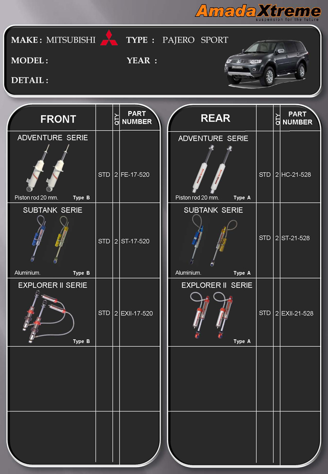

Дорогие форумчане, амортизаторы AmadaXtreme кто нибудь ставил на наши машины? Если да, поделитесь впечатлениями.
Двигаясь к цели, не забывай получать удовольствие от пути...
- SKS
- Сообщения: 4194
- Двигатель:: 4N15
- Откуда: Тюмень
- Откуда: Тюмень
- Благодарил (а): 700 раз
- Поблагодарили: 472 раза
Re: Вариант решения проблемы жесткости подвески
Как вариант набрать в поиске. Еще посмотреть в этой же теме. Ставил и пользуется такими Вий. Ищи.
стоят такие ,только перед ,зад не подходит так как комплект расчитан на л 200.сзади тч доги
Егр офф, прошивка 100500 04 финал,зима пирелли 275\65\17 .лето геолендер Г15 275\65\17 пружины перед амада +кони хави трэк . зад айромен перезакал + не стандарт разборный

Так то у них номера разные на зад.стоят такие ,только перед ,зад не подходит так как комплект расчитан на л 200.сзади тч доги
Кстати каталог AmadaExtreme, если кому надо
https://yadi.sk/i/P_uurx6Bcz28y

У меня сзади Амады Ль200, все прекрасно подходит
Крепления одинаковые

По идее не должны быть одинаковыми. У Спорта в ухе резинка/втулка, у Эльки просто резинка. По крайней мере я это понял, когда менял пружины на Владовские плюс рекомердованные им Кони, да и здесь вроде писали. В общем рекомендованные им в зад Кони как раз от Эльки и у них просто резинка в ухе без втулки (типа в оригинале работает рессора и на амортизатор нагрузки такой нет). Мне конечно сомнительно все это, но пока стоит так, проехал уже в таком варианте тыщ с 20.ВИЙ писал(а):У меня сзади Амады Ль200, все прекрасно подходит
А у тех амортизаторов, что родные под Спорт, Влад пишет что нужно снимать нагрузку. Мне показалось немного стремным разбирать новые. Может у Амады конечно и не так.

Да, про втулку/резинку все верно

Я штатных амортизаторов в руках не держал, но все фирменные ОМЕ и Ловеллсы (для НМПС) имеют металлическую втулку только в нижнем ухе, сверху просто резинки, однако форма фирменных шайб для обжима резинок не простая, выпуклые они (только из сервисмены на хрен все теряют) пришлось покупать новые шайбыSKS писал(а):По идее не должны быть одинаковыми. У Спорта в ухе резинка/втулка, у Эльки просто резинка. По крайней мере я это понял, когда менял пружины на Владовские плюс рекомердованные им Кони, да и здесь вроде писали. В общем рекомендованные им в зад Кони как раз от Эльки и у них просто резинка в ухе без втулки (типа в оригинале работает рессора и на амортизатор нагрузки такой нет). Мне конечно сомнительно все это, но пока стоит так, проехал уже в таком варианте тыщ с 20.ВИЙ писал(а):У меня сзади Амады Ль200, все прекрасно подходит

Т.е. у Амады также: Эльковские имеют резинку, а Спортовские втулка/резинка?
