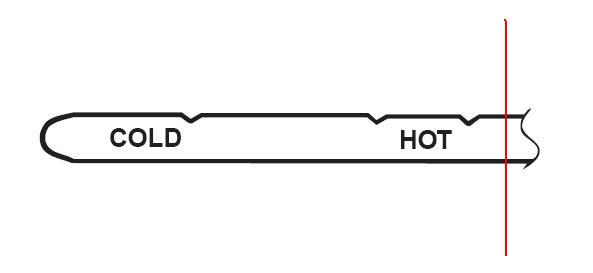

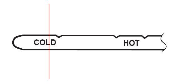

Быстро быстро вылез, вставил предварительно приготовленный сухой щуп АКПП в коробку и через 3 секунды вытащил. Осмотрел с двух сторон. Картина была ШОКИРУЮЩАЯ!
Щуп был таким
уровень АКПП2.JPG (8.89 КБ) 551 просмотр
Быстро быстро сел за руль и включил в драйв. Автомобиль все еще находился как бы на нейтралке и отклика на педаль газа никакого не было.
Я проверил АКПП еще раз - уровень был таким же.
Сел снова за руль и через какое то время включился передний ход. Произошел толчек. "Масляная яма" закончилась. Я поставил машину в паркинг
Я проверил уровень АКПП и он был таким
уровень АКПП3.JPG (8.95 КБ) 551 просмотр
В общем вопрос. Я в АКПП нифига не понимаю. Что творится то? :*THANK*:
PS. В гараже идеально ровная поверхность.

Первое что надо было сделать - проверить уровень на заглушенном моторе. Если он НЕ ОТЛИЧАЕТСЯ от первой картинки - то Снупер прав - где то подсасывает воздух (не допускаем же мы мысли что масло при этой температуре загустело до состояния солидола). Тут вопрос - пузырьки воздуха на щупе были?
Re: Глюк в работе 5-ст АКПП
Добавлено: 14 ноя 2013, 05:52
Napic
atservice писал(а):Первое что надо было сделать - проверить уровень на заглушенном моторе. Если он НЕ ОТЛИЧАЕТСЯ от первой картинки - то Снупер прав - где то подсасывает воздух (не допускаем же мы мысли что масло при этой температуре загустело до состояния солидола). Тут вопрос - пузырьки воздуха на щупе были?
Конечно уровень на заглушенном моторе был проверен. Он не отличается от первой картинки, то бишь выше горячих меток. Пузырьков воздуха при глюке на щупе не было. Было просто масло. Смотрел щуп с двух сторон, чтобы не ошибиться. Визуально все было как на заглушенном моторе.

Napic писал(а):Конечно уровень на заглушенном моторе был проверен. Он не отличается от первой картинки, то бишь выше горячих меток. Пузырьков воздуха при глюке на щупе не было. Было просто масло. Смотрел щуп с двух сторон, чтобы не ошибиться. Визуально все было как на заглушенном моторе.
И вот еще что. Я утром не маневрирую. Еду и все. Еще ни разу не останавливался и тянет нормально и пробуксовок нет.
Стоит недалеко от гаража поманеврировать, то есть сдать например задним ходом, чтобы кого-нить пропустить - все - будет глюк.
То то и странно - получается что насос масло с поддона не забрал. Это было бы объяснимо - если бы был сильный мороз. Но не холодно ещё. Есть конечно мысль - что из системы сливается масло пока машина стоит - и первое время система заполняется. На джипах Чероки (и вообще крайслерах) даже отзывали машины и устанавливали обратный клапан в систему охлаждения АКПП, чтобы масло на стоянке не уходило. Но это было давно. Должны бы учесть опыт.
Как это связано с маневрами - у меня только одна мысль. На заполнение ситемы 1й передачи масло в системе хватило. Но если включили и например заднюю - то не хватает. Хотя при этом должны бы всётаки появиться пузыри воздуха.
