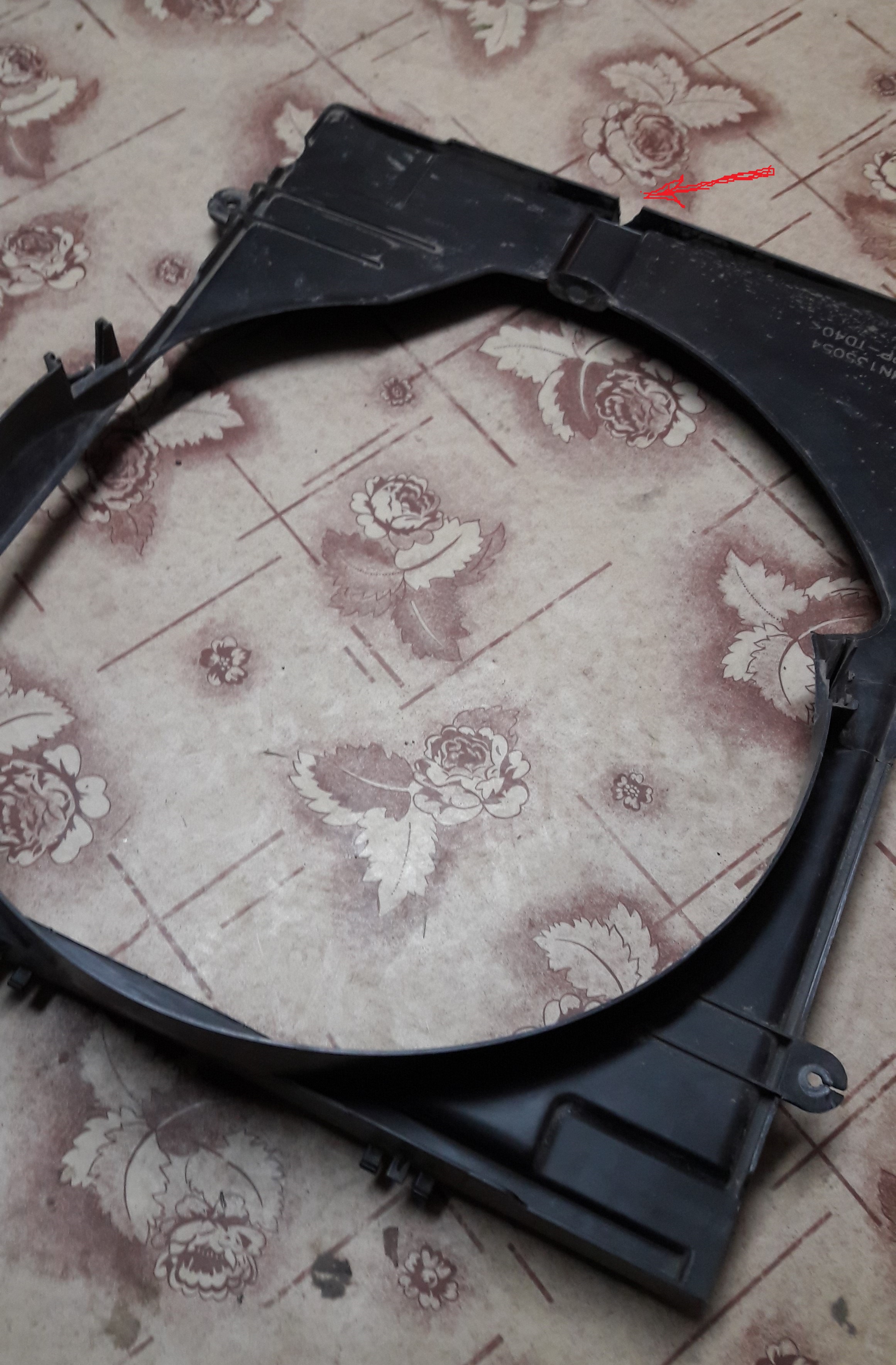

А кто сломал то? Не сам? Может тот кто сломал склеил половины?BAD16 писал(а):Братцы, помогите располовинить пластиковый кожух радиатора! В который раз лезу проверить РБВ и не могу добраться из-за чертовой верхней части кожуха. снял даже вискомуфту, открутив четыре инта вентилятора и аккуратно вытащив его. Держат верхнюю часть кожуха понятно 2 винта сверху и состыковки в пластике в середине кожуха. Ушки этих состыковок верхней и нижней части у меня отломаны, непонятно куда вынимаются, то ли вверх тащить, то ли в сторону двигателя. Пытался короткой отверткой вставить и подцепить защелку, но непонятно куда подцеплять и двигать, такое ощущение что как единое неразделимое, настолько плотный защелк в этом месте.

Так снимите радиатор целиком. Четыре шланга, два болта и он Ваш. ))))BAD16 писал(а):Братцы, помогите располовинить пластиковый кожух радиатора! В который раз лезу проверить РБВ и не могу добраться из-за чертовой верхней части кожуха. снял даже вискомуфту, открутив четыре инта вентилятора и аккуратно вытащив его. Держат верхнюю часть кожуха понятно 2 винта сверху и состыковки в пластике в середине кожуха. Ушки этих состыковок верхней и нижней части у меня отломаны, непонятно куда вынимаются, то ли вверх тащить, то ли в сторону двигателя. Пытался короткой отверткой вставить и подцепить защелку, но непонятно куда подцеплять и двигать, такое ощущение что как единое неразделимое, настолько плотный защелк в этом месте.

нет желания с радиатором снимать, причин много (геморно, холодно в гараже и самое главное опыта, жидкости сливать) Пытаюсь понять в какую сторону располовинивается кожухSNOOPER писал(а):BAD16 писал(а): Так снимите радиатор целиком. Четыре шланга, два болта и он Ваш. ))))

Одну сам сломал давно, пытаясь отстегнуть, вторую видимо сервисмены. Ну какая разница.. Год назад менял ГРМ в сервисе ОД видел, что половинили, но не удосужился спросить как. Точно не склеено, просто видимо защелка такая плотная. Ищу схему узлов радика, может там прорисована детально застежкаlesnik5000 писал(а):А кто сломал то? Не сам? Может тот кто сломал склеил половины?BAD16 писал(а):Братцы, помогите располовинить пластиковый кожух радиатора! В который раз лезу проверить РБВ и не могу добраться из-за чертовой верхней части кожуха. снял даже вискомуфту, открутив четыре инта вентилятора и аккуратно вытащив его. Держат верхнюю часть кожуха понятно 2 винта сверху и состыковки в пластике в середине кожуха. Ушки этих состыковок верхней и нижней части у меня отломаны, непонятно куда вынимаются, то ли вверх тащить, то ли в сторону двигателя. Пытался короткой отверткой вставить и подцепить защелку, но непонятно куда подцеплять и двигать, такое ощущение что как единое неразделимое, настолько плотный защелк в этом месте.

если у Вас НМПС, то снимать надо только воздуховод к фильтру и вискомуфту и верхнй пластик над ремнями. все. я уже дважды натягивал. а вообще надо писать модель авто в профиле

Ну уж больно мешает пластик радика, вот и решил его убрать, думал он половиниться, а нифика.. Защелки держат всего лишь нижнюю пластиковую часть полукруга для потока воздуха. В моем случае "любимые" сервисмены из ОД как всегда подкинули подлянку, сломали видимо защелку и ликвидировали незаметно для меня эту нижнюю часть. Вобщем видел ее на верстаке в сервисе и подумал, что это верхняя часть всей пластиковой рамки, поэтому так упорно пытался располовинить ее (думал она составная). В итоге отвинтив 4 крепежных винта (очень геморройный левый нижний), стал вытаскивать всю рамку и.. оторвал пятую точку крепления, которой нет на рисунках.. SNOOPERу спасибо за схему радика! вобщем 5 точка в середине снизу держит на скобе 2 гибких патрубка и нужно было снизу, сняв первую часть защиты, подобраться к нижнему болту.юрий юрикович писал(а):если у Вас НМПС, то снимать надо только воздуховод к фильтру и вискомуфту и верхнй пластик над ремнями. все. я уже дважды натягивал. а вообще надо писать модель авто в профиле

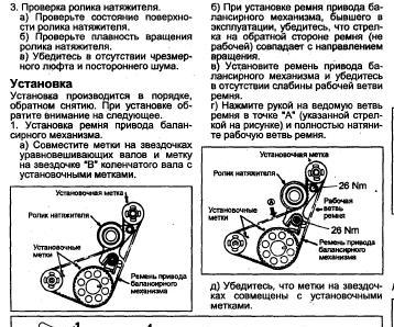

а как Вам такая некрупная деталь мешает! (которая на фото)? я снимал только воздуховорд, идущий в воздушный фильтр. затем вентилятор с виской ( 4 болта м6). Вентиль вынимается вполне вверх при его определенных положениях (следить, чтоб не помять соты радика) и нормальный доступ для снятия верхней части пластика крышки ремней. а в нижней - вынимаем только жестянные лючки (один под болт фиксатор натяжения РБВ, второй под головку с внутренним 6 гранником фиксатора положения натяжителя РБВ). ключ- который 6 гранник длинный, вставляется в головку болта фиксатора натяжителя с касанием бока 6 гранником шкива на коленвалу, но перекос небольшой и при вставлении 6 гранника надо его для надежности подстучать, чтоб полнее вошел в головку болта. первый раз пользовал 6 гранник Г -образный, но крутить не удобно и забивать в головку болта. второй раз отпилил короткую загнутую часть и на прямой 6 гранник надел головку на 6 мм - стало удобно.
" как люди умудряются что то увидеть в снятую верхнюю крышку ГРМ непонятно, тем более его натяг проверить.." когда отпустите оба болта (6-гранник и другой) потолкайте каким либо длинным предметом, ориентируясь по картинке где находится ролик натяжителя РБВ влево-вправо: так пошевелите натяжитель, чтоб он произвел натяжение. натяг косвенно понятен по нажиму чем то длинным на видимую в глубине ветвь РБВ, уходящего от шкива БВ вниз. сначала попробуйте натяжение до отпускания болтов, потом после отпускания и зажатия. если разницы нет или она малозаметна- значит ремень был натянут. но все равно работа не напрасно: все таки износ после пробега будет и натяжение будет меньшим, хотя может и разницы Вы не увидите.
я специально вырезал Вам картинку, расположения РБВ, чтобы можно было ориентироваться, где ролик натяжителя. хотя при ослаблении его фиксации он как бы сам должен от своей пружины произвести правильный натяг. но лучше пошевелить ролик, вдруг подзакис. жаль, у меня не было этой картинки, когда я натягивал у себя, чтобы пошевелить ролик с рычагом натяжителя РБВ
