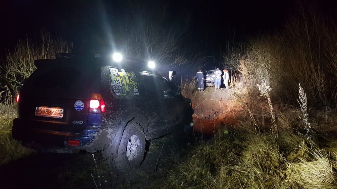

Вот не сток, сток тянет. Угадайте кто не увидел яму в дороге и провалился?

Dimix писал(а): Вот не сток, сток тянет
харе выёпываться новым светом на чердаке)))))
ЗЫ если на ифон сымал,то там возможно более длинная выдержка ,если чо ;) А так то Агонь! :*VICTORY*:
