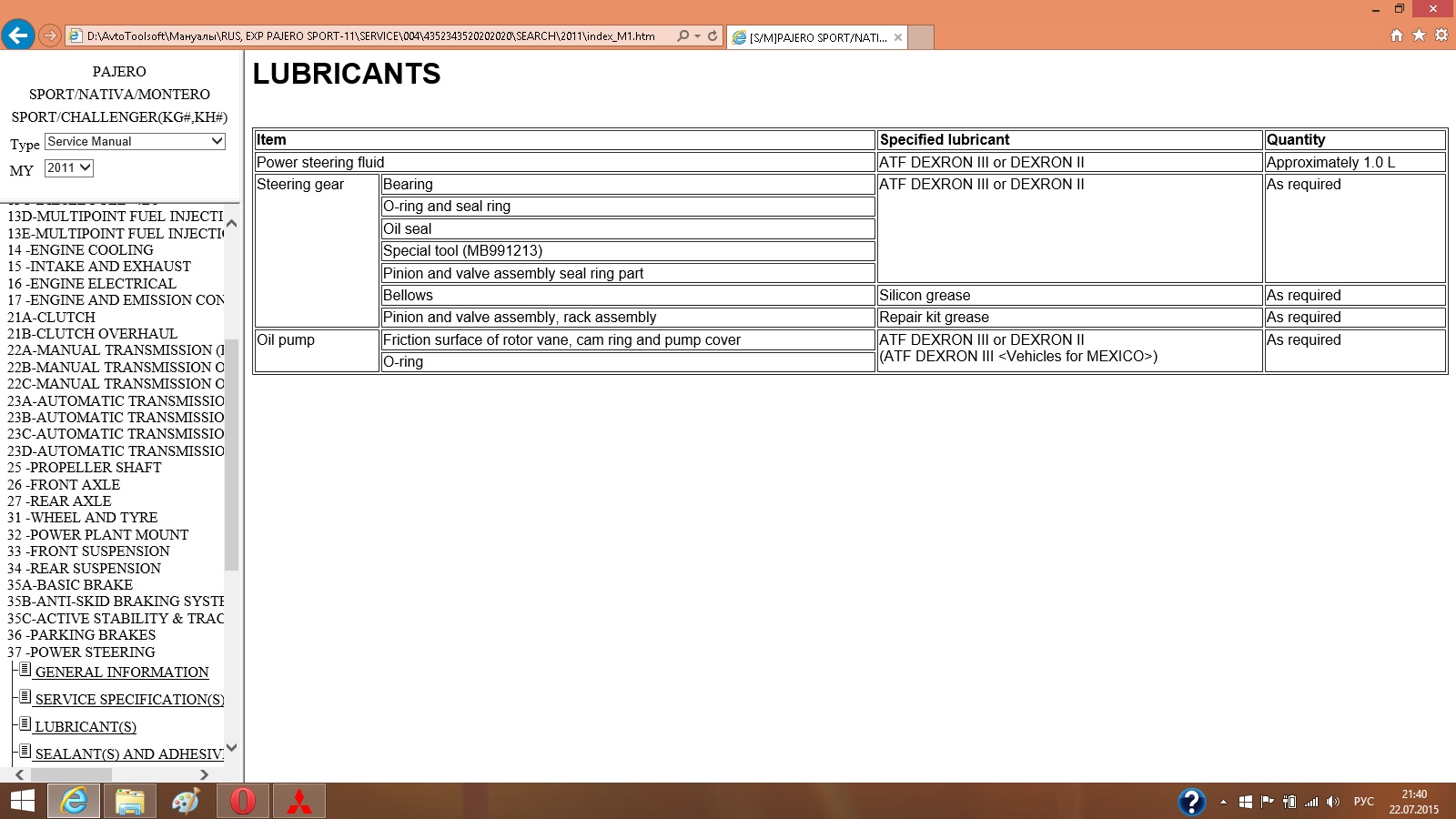

Декстрон III или iV.tu177 писал(а):привет всем! кто подскажет что лить в гидроусилитель руля? сколько нужно для замены?

Только три или два.Ю.В. писал(а):Декстрон III или iV.tu177 писал(а):привет всем! кто подскажет что лить в гидроусилитель руля? сколько нужно для замены?
Но я бы залил спец жидкость.
http://www.motor-oils.ru/index.php?show=item&id=1220
Или аналогичную http://www.motor-oils.ru/index.php?show=item&id=2691

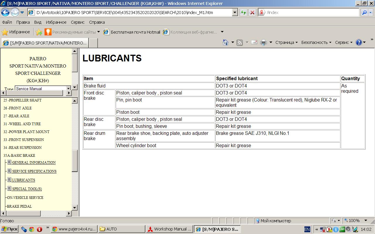

Третий от четвёртого отличается чем-то в плане работы ГУР? Тормозуха у нас по книжке то же третий, но лить нельзя только пятый, четвёртый полностью подходит.SNOOPER писал(а): Только три или два.

Ну и зачем опять придумывать?!Ю.В. писал(а):Третий от четвёртого отличается чем-то в плане работы ГУР? Тормозуха у нас по книжке то же третий, но лить нельзя только пятый, четвёртый полностью подходит.SNOOPER писал(а): Только три или два.
