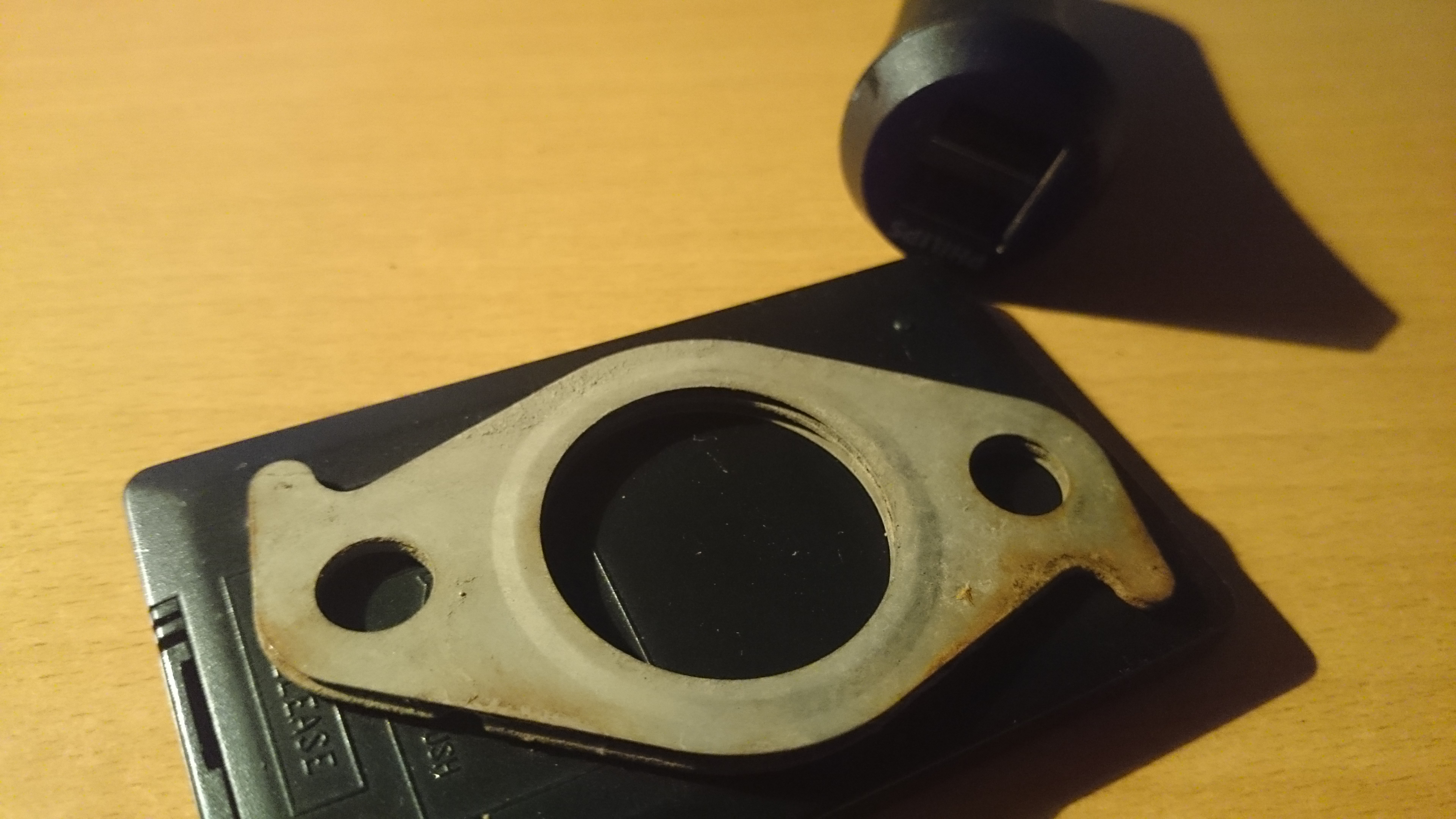

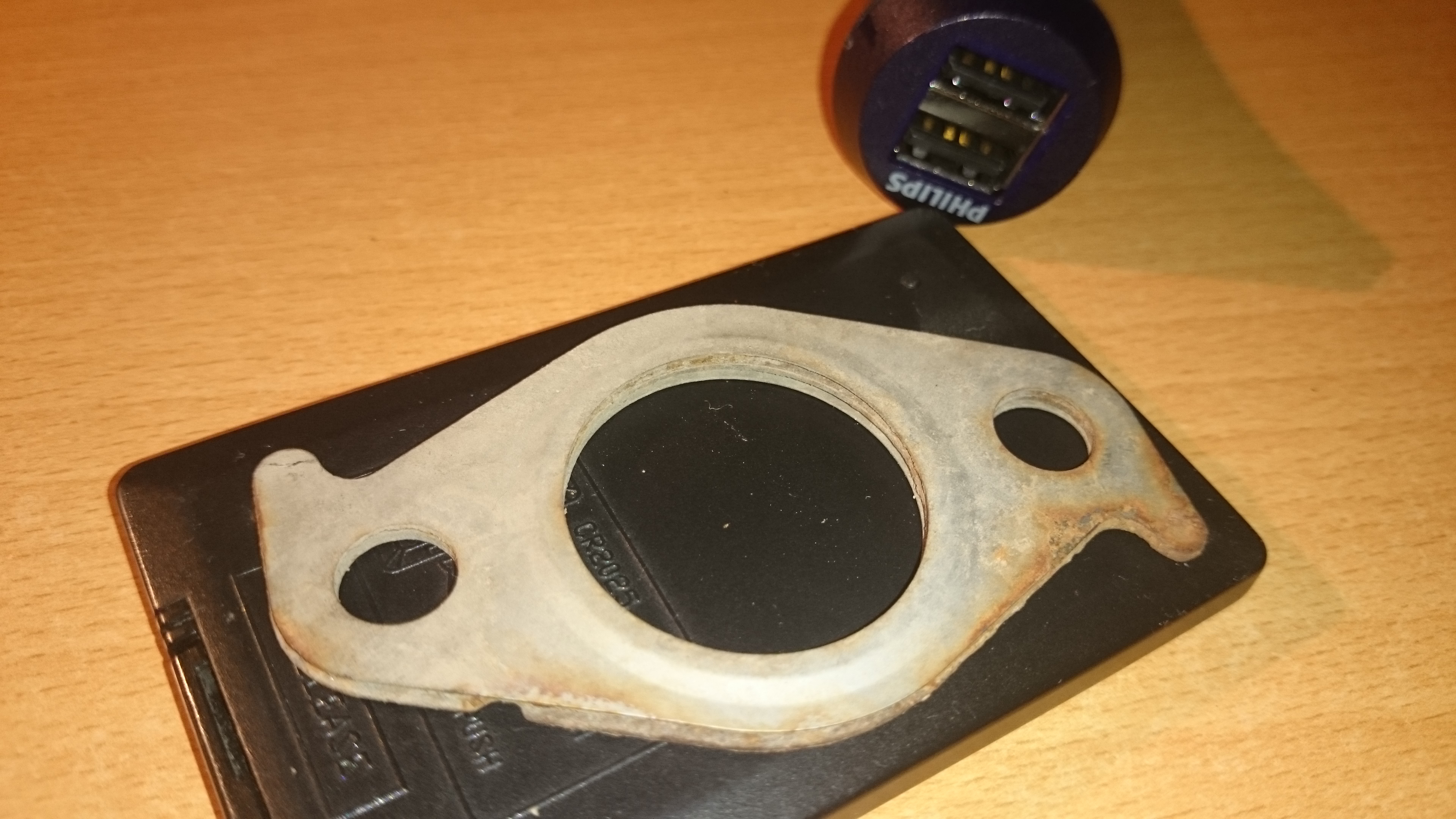

Помогите определить, что за деталь? Обнаружил между защитой и передним нижним рычагом со стороны водителя(по видимому при работах на ТО просто упала). Подозреваю, что моя(в плане машины), но не знаю откуда точно (Ставили вебасто 2 года назад и чистили ЕГР на каком-то из ТО, ну и масла с фильтрами. Работа авто без изменений, только приходится антифриз подливать периодически. Буду оч.признателен)

Это прокладка с ЕГРа. Может конечно и новую поставили, но могли и без прокладки захерачить. Ну и опять же смотря что чистили, только сам клапан, или всю систему начиная от выпускного коллектора. Прокладки там по форме боле-мене одинаковые, но по размерам на разных стыках разные. В принципе, на многих стыках и не разбирая видно прокладка стоит или нет. А если где не видно, то разобрать собрать, чтобы убедиться минутное дело.

Спасибо за ответ! Завтра постараюсь посмотреть. Видел, что снимали и чистили. Приблуда 15х15 см где-то, а полностью или клапан, к сожалению, не разбираюсь. На сколько критично, если без прокладки? Эту же ставить- сумневаюсь т.к. внутри нее(она пластинами), грязь и песок. Вряд ли новую поставили.. в од чистили.

Ну если нигде из стыка газы не прорываются, то в принципе на полёт не влияет. Но лучше конечно выявить какой стык без прокладки и поставить. Темы про глушение системы ЕГР почитай, там со схемами и фотографиями всё есть, сообразишь где такие прокладки стоят. Если наряд-заказ сохранился, то там написано менялись прокладки или нет, хотя если над душой не стоял, то могли и в наряд вписать новые, а по факту не заменить.Толич писал(а):Спасибо за ответ! Завтра постараюсь посмотреть. Видел, что снимали и чистили. Приблуда 15х15 см где-то, а полностью или клапан, к сожалению, не разбираюсь. На сколько критично, если без прокладки? Эту же ставить- сумневаюсь т.к. внутри нее(она пластинами), грязь и песок. Вряд ли новую поставили.. в од чистили.

VAZ писал(а):Ну если нигде из стыка газы не прорываются, то в принципе на полёт не влияет. Но лучше конечно выявить какой стык без прокладки и поставить. Темы про глушение системы ЕГР почитай, там со схемами и фотографиями всё есть, сообразишь где такие прокладки стоят. Если наряд-заказ сохранился, то там написано менялись прокладки или нет, хотя если над душой не стоял, то могли и в наряд вписать новые, а по факту не заменить.Толич писал(а):Спасибо за ответ! Завтра постараюсь посмотреть. Видел, что снимали и чистили. Приблуда 15х15 см где-то, а полностью или клапан, к сожалению, не разбираюсь. На сколько критично, если без прокладки? Эту же ставить- сумневаюсь т.к. внутри нее(она пластинами), грязь и песок. Вряд ли новую поставили.. в од чистили.
Спасибо! Буим смотреть проверять.И од нагинать, если не поставили и в наряде нет)

на ощупь по язычкам прокладки посмотреть наличие.

Могли и на заводе-изготовителе криворукие сборщики уронить и поставить другую ! Думается , что без прокладки секло бы неподетски !Толич писал(а):Спасибо за ответ! Завтра постараюсь посмотреть. Видел, что снимали и чистили. Приблуда 15х15 см где-то, а полностью или клапан, к сожалению, не разбираюсь. На сколько критично, если без прокладки? Эту же ставить- сумневаюсь т.к. внутри нее(она пластинами), грязь и песок. Вряд ли новую поставили.. в од чистили.
