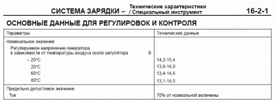

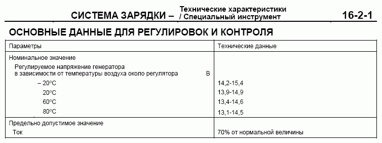

Ну во-первых, в мануале есть вот такая табличка.
Такого поведения генераторов (или примерно такого) добиваются все производители генераторов.
И связано это с зарядкой АКБ, вернее с активностью электролита в зависимости от темепратуры.
Чем жарче, тем кислота активнее, тем заряд проходит интенсивнее. Что вроде бы хорошо...
Но на самом деле это палка о двух концах. Т.к. во время зарядки идёт выделение тепла, а это в свою очередь испаряет воду из электролита. Ну и второй момент- это перезаряд АКБ (что это такое, меня не мучь, не объясню), который снижает ресурс.
Поэтому чтобы снизить влияние этих факторов, при высоких температурах бортовое напряжение снижают.
Ну а при понижении температуры активность электролита снижается, и АКБ хуже сосёт заряд.
Поэтому чтобы избежать потери его ёмкости, напряжение гены пропорционально повышается.
Вообще так-то важнее контролировать температуру не в самом подкапотном, а именно на АКБ. Потому что аккум массивный, и зимой допустим его отогреть довольно долго. Получается что в подкапотном уже тепло через полчаса, генератор сбрасывает напругу. Но АКБ ещё непрогрета, и поэтому не получает необходимого зараяда. И именно поэтому зимой бывают проблемы с зарядкой, и соответственно с пуском мотора.
И есть даже штатные системы зарядки, у которых термодатчик, который управляет напругой генератора, ставится именно на аккум.
Но это не очень удобно конструктивно, поэтому в основном идут по более бюджетному варианту- термодатчик стоит в регуляторе генератора.

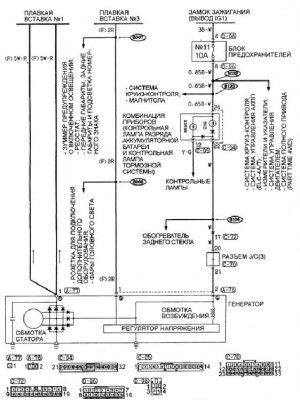

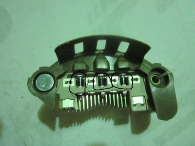

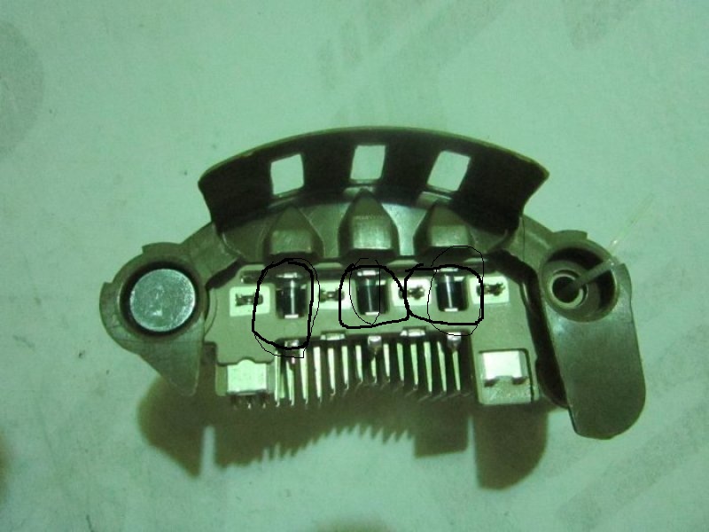

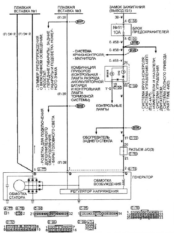

Гена как я понимаю MD619279.
Ну фоткам в данном случае лучше не доверять.
На некоторых есть на некоторых нет, даже по той ссылку что ты дал.
По первой картинке я их обвел кружочками. Это не доказатесльство что они должны быт у тебя, просто по сути работы моста они должны быть, иначе при включенном зажигании обмотка возбуждения должна жрать полные 3-5А от аккума, как на наших старых отечественных машинах.
Диоды должны бы быть по сути работы схемы зарядки, схему я прикрепил.
В твоем случае как раз похоже на то что неисправность в обводной цепочке или выбит вспомогательный диод в обводной цепочке или повышенное сопротивление в цепи до щеток и обмотки возбуждения, необходимой для старта генератора после пуска двигателя.
Ток через лампочки и диоды в обводной цепочке (к контакту L гены) питает обмотку возбуждения пока при подъеме оборотов суммарный ток от этой цепи и ток от остаточной намагниченности ротора гены даст достаточную мощность и напряжение, которое через вспомогательные диоды не начнет "самопитание" обмотки возбуждения гены.
У тебя получается, что на старте двигателя как раз не выполняются условия "самопитания" гены, потом ты оборотов поддаешь, гена выходит на "самопитание", и потом уже сам работает и на низких оборотах (лампочки не горят и по идеет вспомогательные диоды дают достаточный ток и на их выходе напряжение близко к бортовому и лампочки не горят).
Тут конечно же похоже на недостаток тока в обмотку возбуждения.
Надобно прозвонить диоды вспомогательные (если конечно у тебя они есть :) ), промерить сопротивление обмотки возбуждения (прям на контактные кольца), перепроверить щетки и с ними промерить сопротивление обмотки возбуждения, проверить обводную цепочку, в ней лампочки и диоды, может поставить свежие или более мощные лампочки (это может увеличить ток и соответственно понизить порог "самозапитки" гены).
