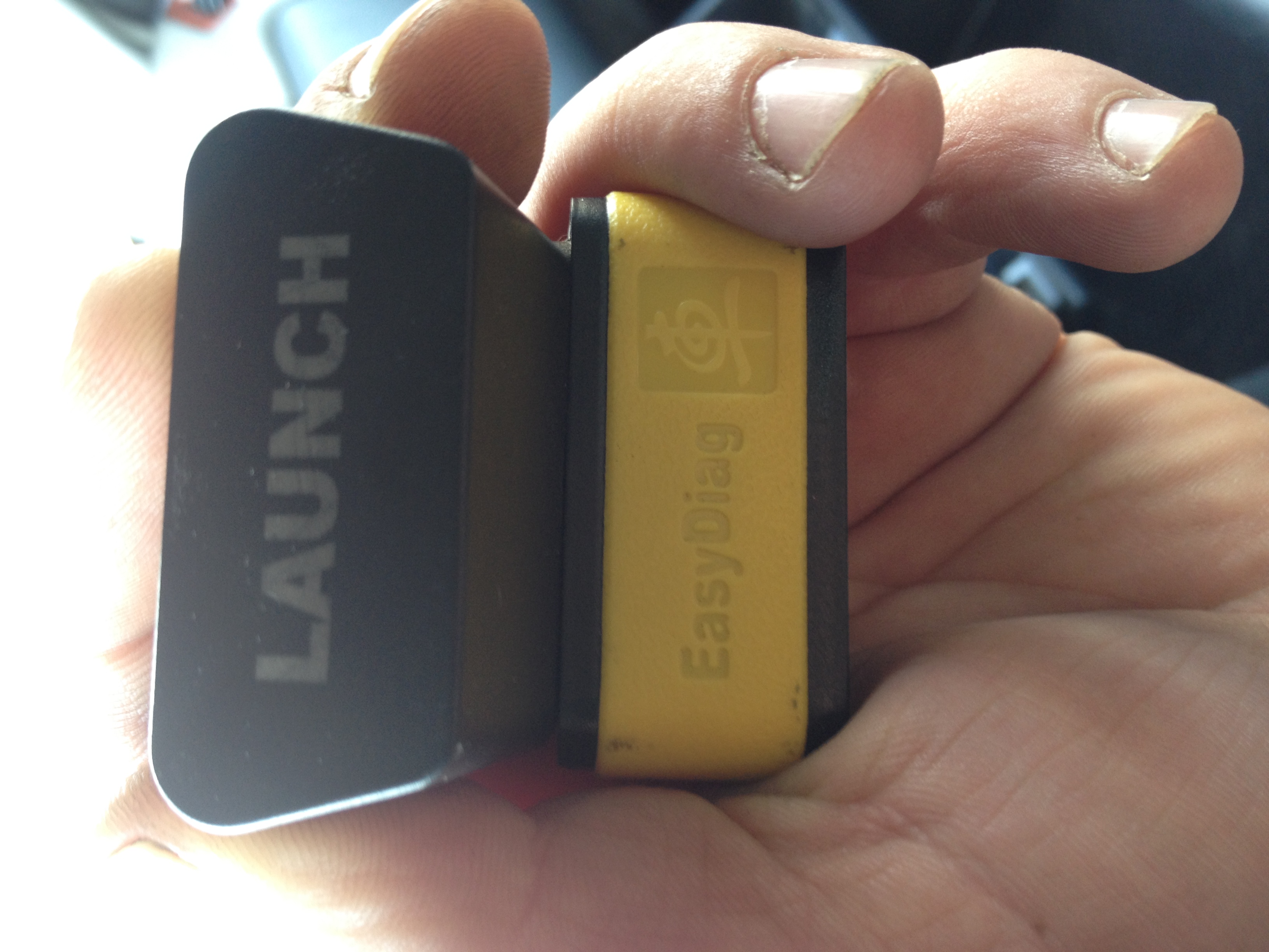

Re: ЕГР ........ нет слов.
Смотря про какой ты, у меня самый простой, для блютуз, его урвал за 2500 с 2 машинами тойота и митсу, остальные не покупал, так как они мне не нужны
Модэль лаунча ф студью!SmoAG писал(а):Смотря про какой ты, у меня самый простой, для блютуз, его урвал за 2500 с 2 машинами тойота и митсу, остальные не покупал, так как они мне не нужны
