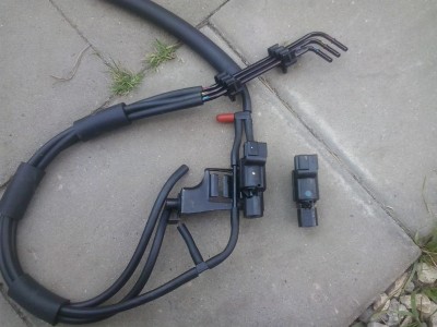

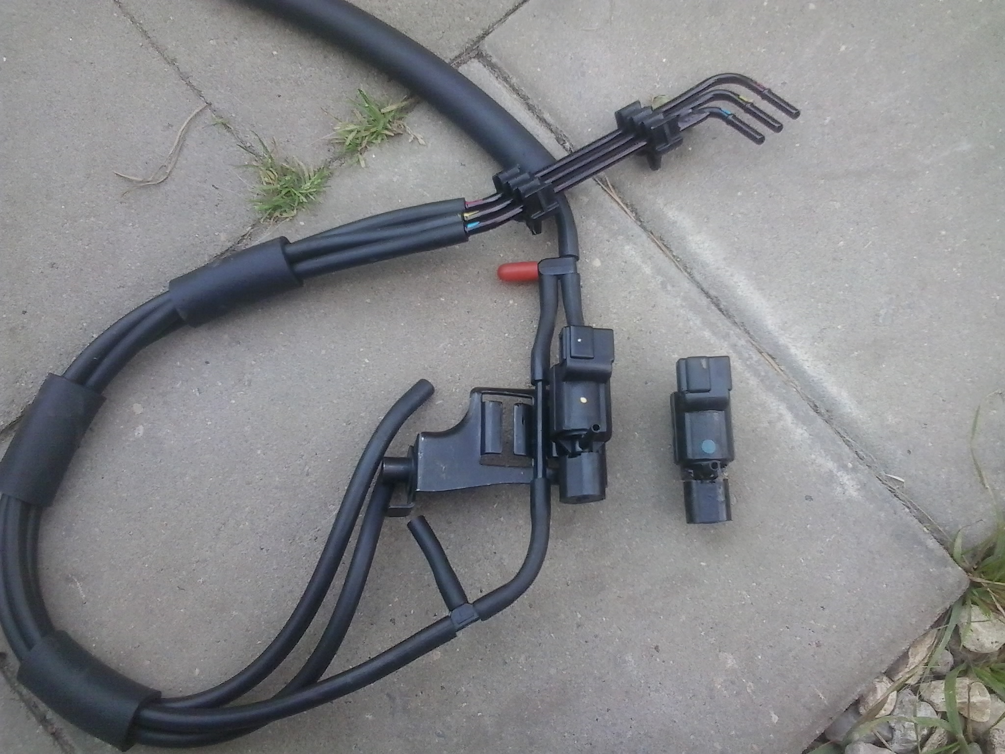

Сегодня с утра открыл капот на заведенной машине, отчетливо слышен свист воздуха из желтого клапана через плассмасовый колпачек.Podzemshik писал(а):Лампочка мигает на 2Н - привод не отключился. В Вашем случае это свидетельствует о том, что вакуумные трубки подключены неправильно, или проблема в новых клапанах.lex1001 писал(а):попробовал выключить, раза с 10 только удалось отключить привод, но лампочка не погасла а стала моргать.
Возможно трубки верно подключены раз включается и выключается привод.
Есть здесь у нас люди кто ставил хундаевские клапана 51840-4A800, поясните, как вы подключали их?

вчера ставил хёндаевские, их надо местами поменять, где желтый туда синий, ну и наоборот, тут все есть http://www.drive2.ru/cars/mitsubishi/pa ... l/1404001/

Вот блин а я ведь сразу заметил. Спасибо. Только не нашел где говориться, что их местами поменять надо.Serega709 писал(а):вчера ставил хёндаевские, их надо местами поменять, где желтый туда синий, ну и наоборот, тут все есть http://www.drive2.ru/cars/mitsubishi/pa ... l/1404001/

По этой ссылке не говорится, он там жигулевские ставил, но менять их местами надо...lex1001 писал(а):Вот блин а я ведь сразу заметил. Спасибо. Только не нашел где говориться, что их местами поменять надо.Serega709 писал(а):вчера ставил хёндаевские, их надо местами поменять, где желтый туда синий, ну и наоборот, тут все есть http://www.drive2.ru/cars/mitsubishi/pa ... l/1404001/

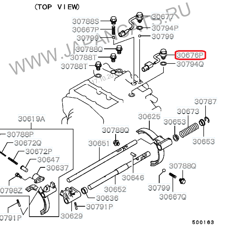

Из этой инструкции ясно как добраться до датчика на мосту. "Датчик включения муфты подключения переднего моста"Лампочка мигает когда система думает, что сработал только один из датчиков - или на раздатке, или на переднем мосту. То есть система думает, что передок не полностью включён, хотя в зависимости от конкретной неисправности на самом деле он может быть и включён и выключен![]()
АБС ругается на то же самое.
http://www.lancer.com.ua/forum/viewtopi ... sc&start=0
Как добраться до датчика на раздатке?
Pajero Sport 2005

У меня тоже лампа ПП никак не реагировала на переключения рычага. Итог снял датчик, который 4H, подключил тестер - на нажатия не реагирует. Подкралась жаба и предложила положить датчик в полстаканчика типа уайтспирита на ночь. На следующий день датчик ожил, срабатывает четко. Уже прошел год работает нормально.

Открутить ограничитель колебаний раздатки (он сбоку), открутить поперечину рамы и приопустить раздатку. Датчики сверхуmetodist писал(а):Как добраться до датчика на раздатке?
Но сначала визуально убедиться в адекватном состоянии проводки и разъёма.
Красным выделил датчик включения 4Н.

Ни фига не помогло. Все сделал. Проверил оба датчика. Проводка в порядке. Датчики мягкие, масляные. Визуально все чистое. Так же проверил вот этот датчикPodzemshik писал(а):Открутить ограничитель колебаний раздатки (он сбоку), откутить поперечину рамы и приопустить раздатку. Датчики сверху
он так же рабочий.
Клапана под капотом проверил, прозвонил. Рабочие.
В чем еще может быть проблема?
