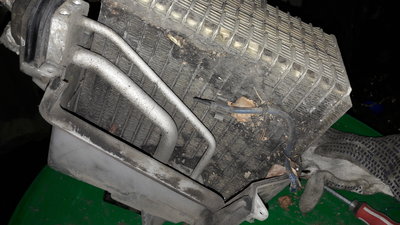

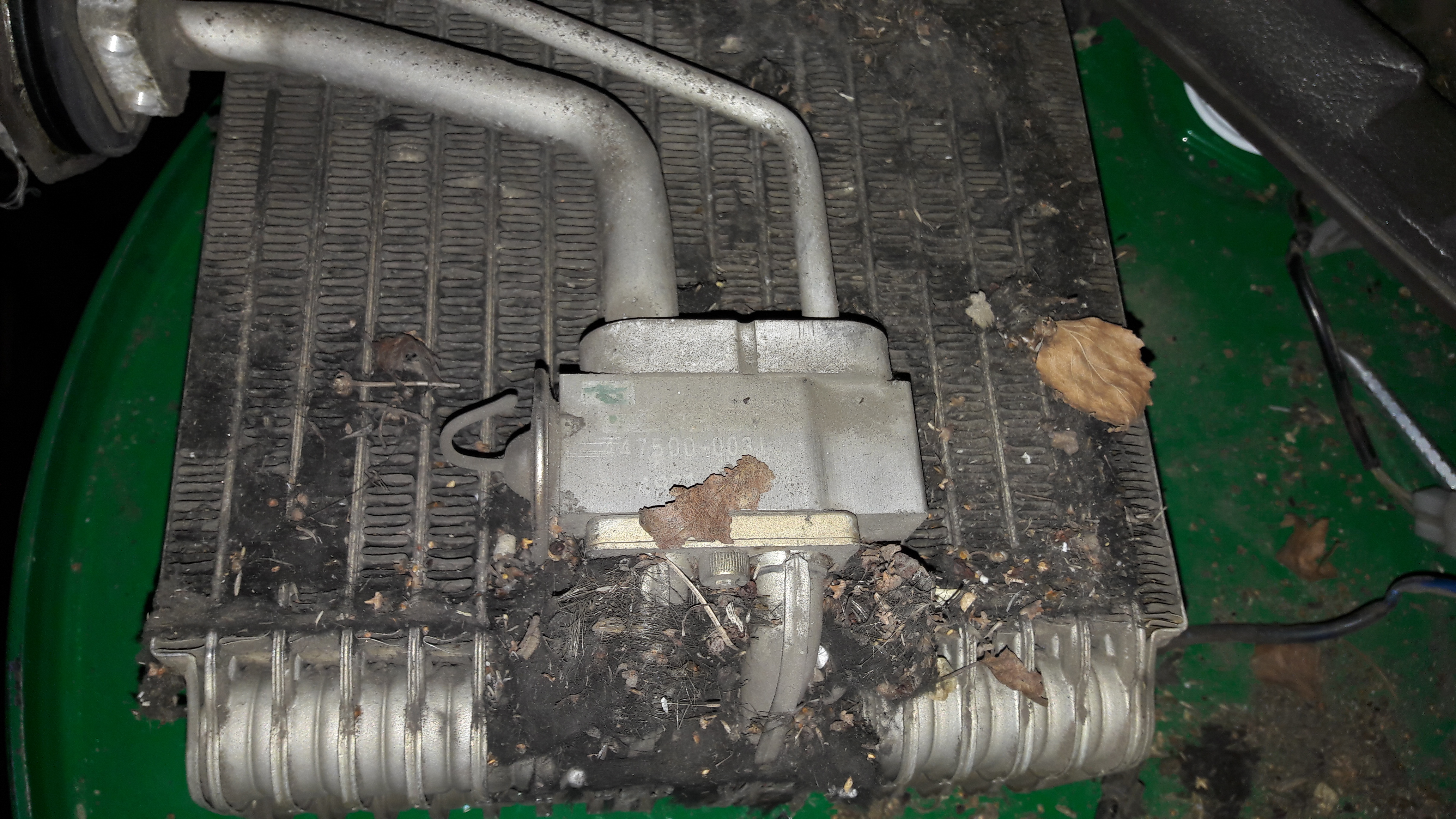

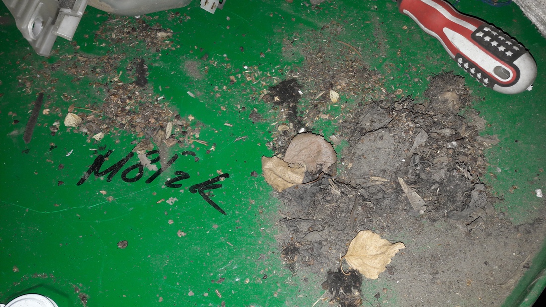

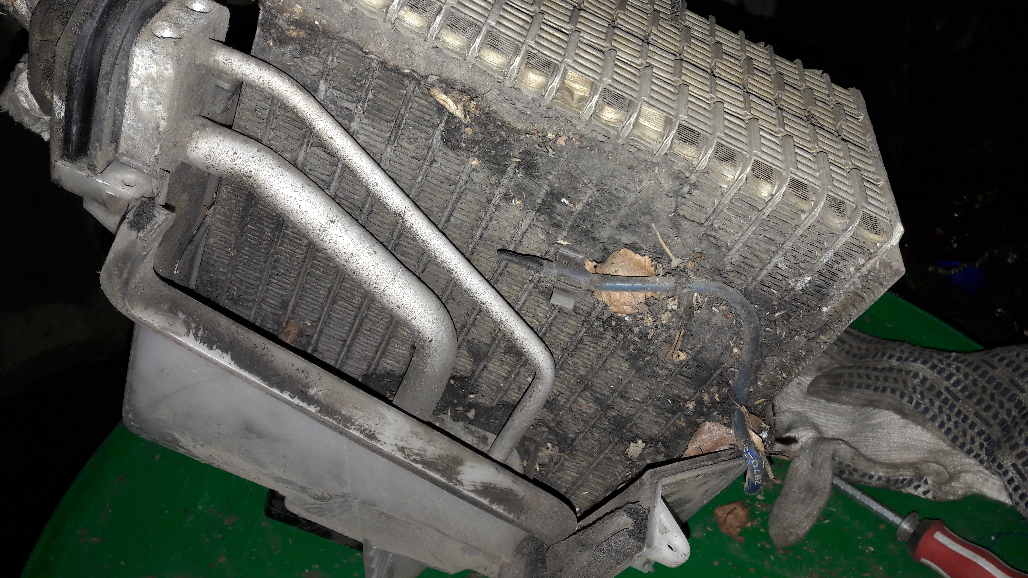

Re: Печка. Ремонт, промывка, обслуживание
Там не тополиный пух. там ого-го.. там комья слежавшиеся гуано в углах, сухие листья и т.д. и т.п. нужно снимать радиатор кондея. он забит напрочь. в некотором смысле радиатор кондея является фильтром для радиатора печки.
я тока седня вытряс гуано и радиатора кондея и заменил радиатор отопителя. зато теперь.. на ходу даже вентилятор не включал. правда сегодня всего -2 -3
Это большая часть грязи. а ещё минут 15 продувал компрессором соты. в обе стороны. по орошему нужно было бы ещё и помыть, но времени не было. почистил, продул и поставил
