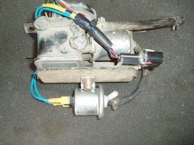

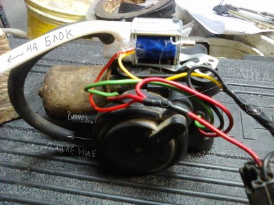

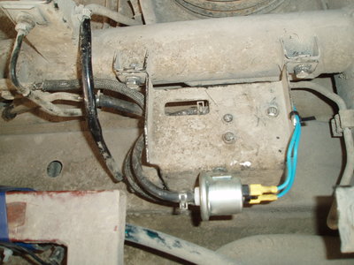

Для тех, у кого БЗД включается, но не отключается. Естественно при чистых шлангах.
Компрессор БЗД нагнетает давление, БЗД влючается, но при выключении не срабатывает встроенный клапан спуска давления. Выход, поставить на воздушный шланг отдельный клапан.
Клапан заказал с али, цена около 700 рублей. Ф отверстий клапана 2мм, но всё работает. На пробу держал питание 5 минут, электромагнит не нагрелся. Клапан подключен параллельно с компрессором, на его же проводку. Компрессор теперь в левой нише. Блокировка работает, испытано на машине.
