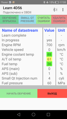

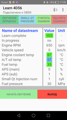

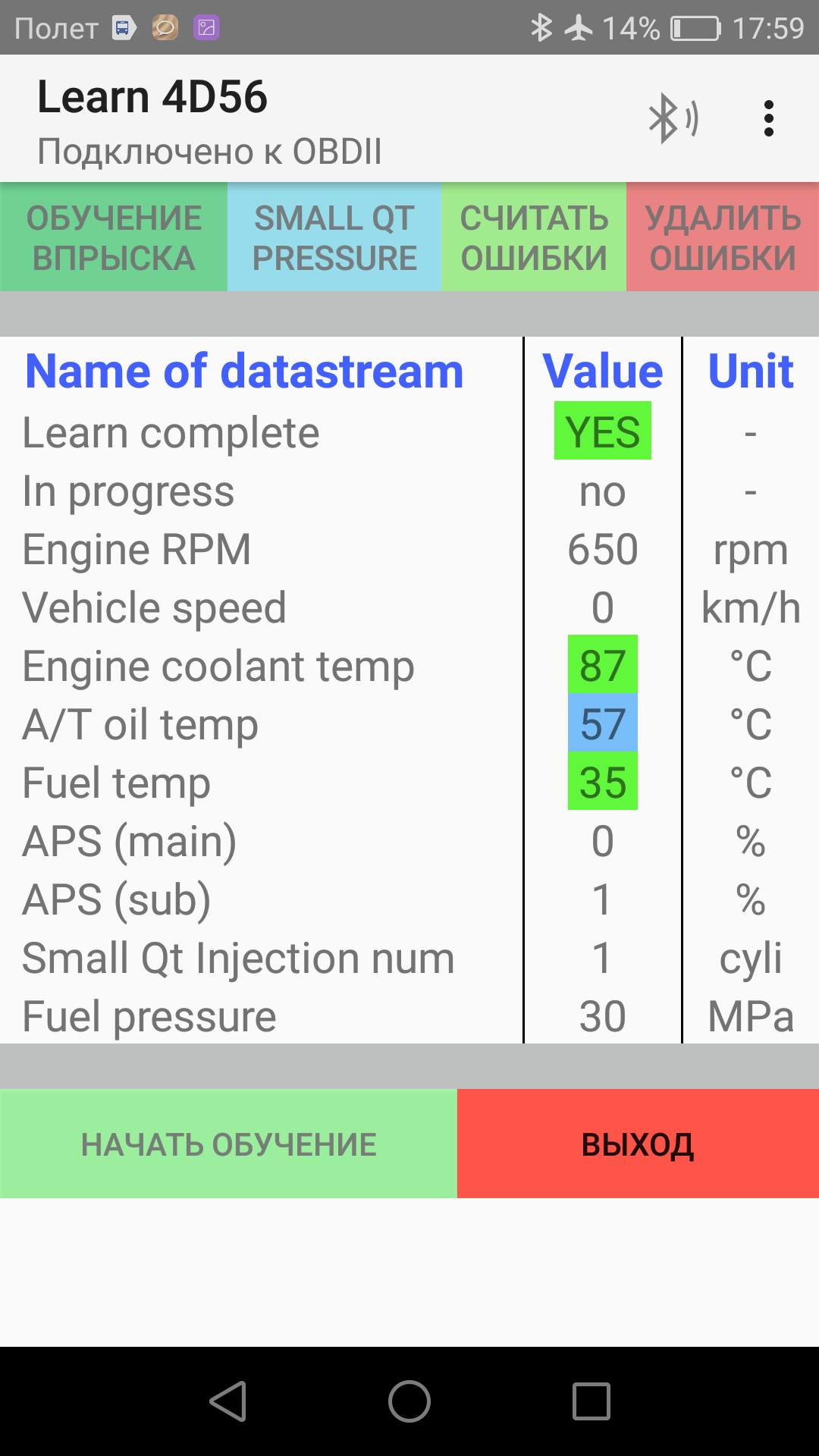

Re: ELM 327
Все корректно работает с андроид 6.
- Вложения
- Learn 4D56_log.txt
- (179.44 КБ) 118 скачиваний

Re: ELM 327
Подтверждаю . Версия 6.0.7 работает. Андроид 6.0.1
