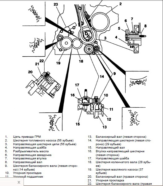

Johnpol
Сообщения: 15
Зарегистрирован: 24 май 2013, 07:57
Двигатель:: 4m41

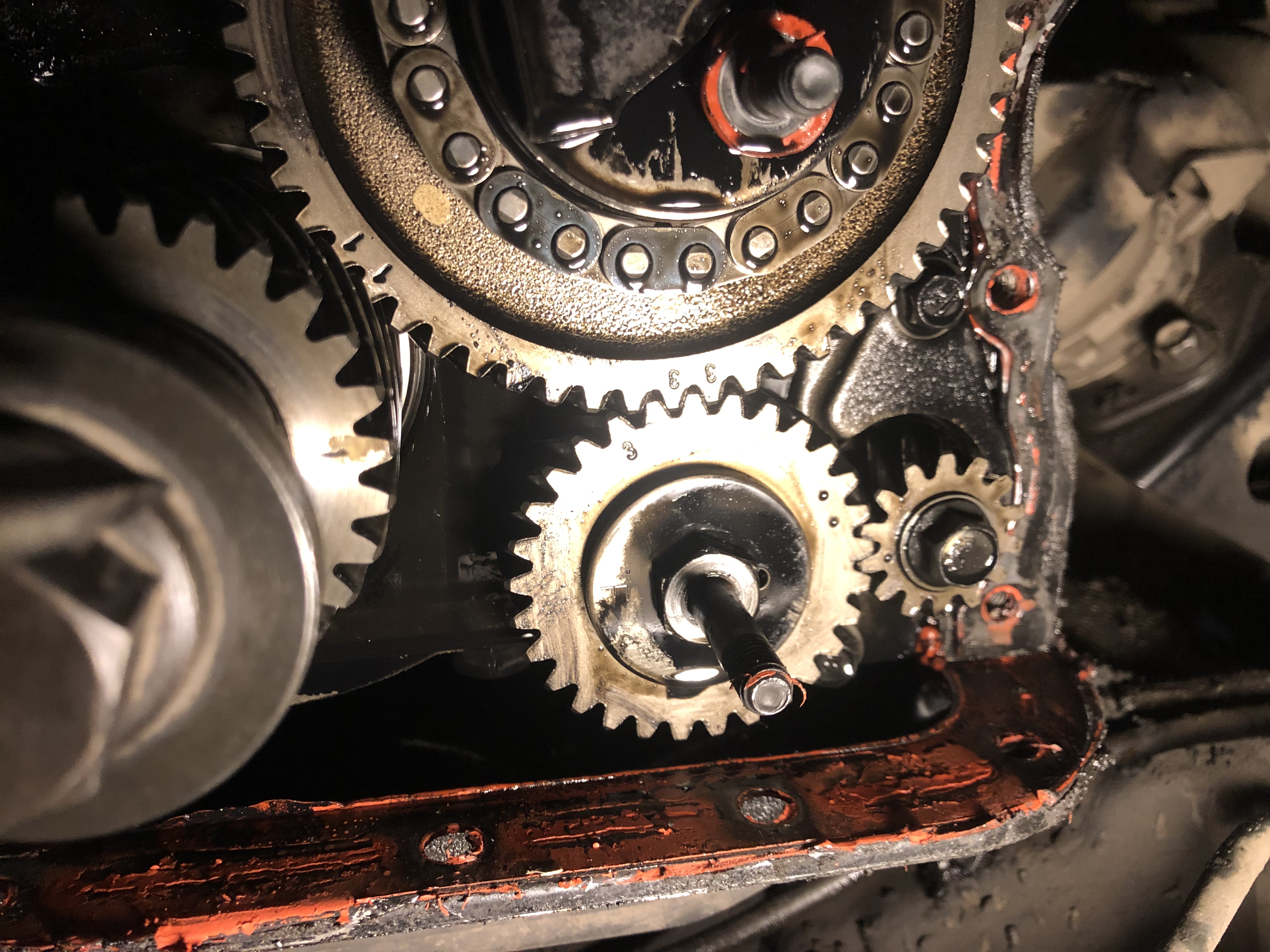

Re: замена цепи грм 4м41
Сообщение Johnpol »
Всем доброго времени суток!
Владею авто почти 6 лет, проблем глобальных не было)
Глянул верхний натяжитель-пластмасски нет, решил поменять цепь и все сопутствующее. Запчасти купил, разобрал и тут появилось желание выставить все метки, а потом снять цепь. И крутил я двигатель очень долго... но они так и не сходились что бы прям все. Вопрос к бывалым, они через сколько оборотов сходятся?

Сообщение Dizel Man »
Они сходятся в ВМТ первого цилиндра, в такте сжатия. Это когда метка на шкиве на "О", кулачки распредвалов первого цилиндра смотрят вверх, с развалом в 120 градусов. Не сходится какая метка?
Сообщение Johnpol »
Не сходятся на со стороны правого балансировочного вала.
В чем проблема установить по меткам? Там все просто...
Сообщение Johnpol »
Dizel Man писал(а): 06 мар 2019, 10:38 В чем проблема установить по меткам? Там все просто...
Если не трудно подскажите. А то есть боязнь что потом все станет очень сложно.. поэтому и попросил совета
Сообщение Johnpol »
Спасибо за доходчивую картинку! Я понимаю что метки должны совпасть но этого не происходит при прокручивании КВ. крутил КВ минут 40. валы встают, шестерня КВ встает, встает все кроме этих шестерен. Может можно открутить балансировочный вал и шестерню слева от него и выставить как нужно? и вообще можно ли снимать эти шестерни? или у меня в другом проблема?
