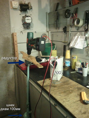

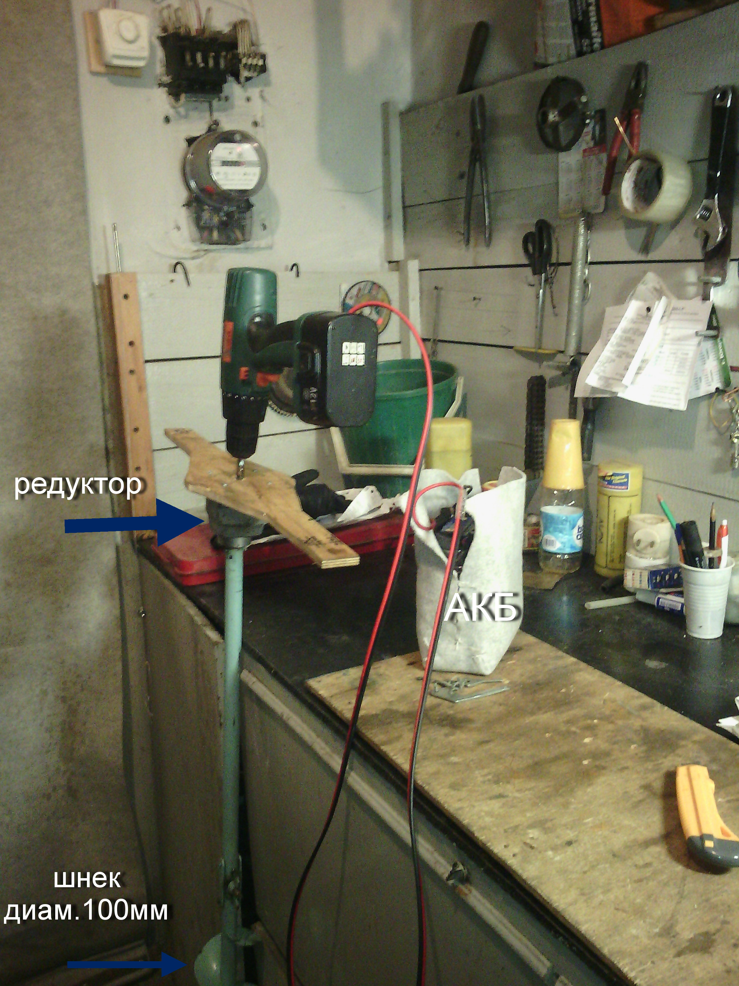

Здоровья всем и денег боле.
Друзья, любители рыбалки. Я тут со своей хреновой спиной занялся вопросом изготовления эл. бура. Попалась на глаза старая(не рабочая) эл. дрель, советских времен.Дюралевый корпус, а главное редуктор со стальными шестернями. Разломал эл. часть двигателя, оставил редуктор и вал ротора эл. двигателя. Соединил редуктор и шнек ледобура, а на вал ротора одел эл. шуруповерт. Получилось соотношение 1:17 по оборотам.(один оборот ледобура -при 17 оборотах шуруповерта).Все бы хорошо, но емкость батарей шуруповерта мала. Денег на приобретение дорогого шуруповерта нет. Подскажите, какой АКБ на 12 В. приобрести, что бы вес был не более 3кГ.и стоимость не выше 5тысч.

Есть АКБ 12 вольт, которые можно носить в кармане. Продаются в отделах продаж эхолотов. Вес до 1 кг. Заряжается от сети 220 вольт.

Спасиб. Надо глянуть характеристики.Baobab писал(а):Есть АКБ 12 вольт, которые можно носить в кармане. Продаются в отделах продаж эхолотов. Вес до 1 кг. Заряжается от сети 220 вольт.

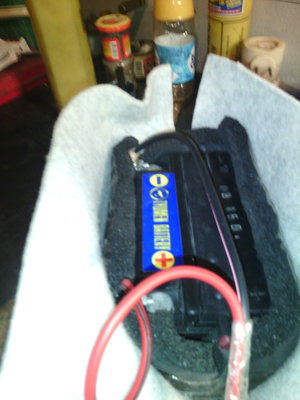

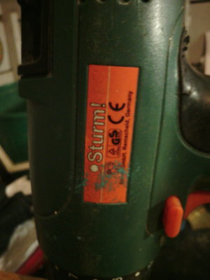

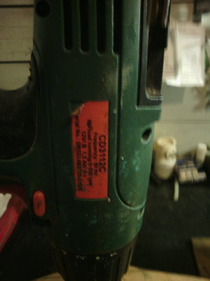

Во, собрал в кучу. АКБ 12В. 9А/h для мотоцикла. Смотрите, авось кому то сгодится. Характеристики шуруповертадед61 писал(а):Здоровья всем и денег боле.

Молодца!
Но в нашей широте уже который год это не совсем актуально. Сейчас лед не толще 30-40 см. С хорошими ножами 130-м буром сверлится на ура.
В любом случае твоя машинка повеселей мотобура будет

Не, у нас лед на озерах до 1м. и более. На реках по разному, но последний раз сверлил ок.70-80 см.Baobab писал(а):Молодца!
