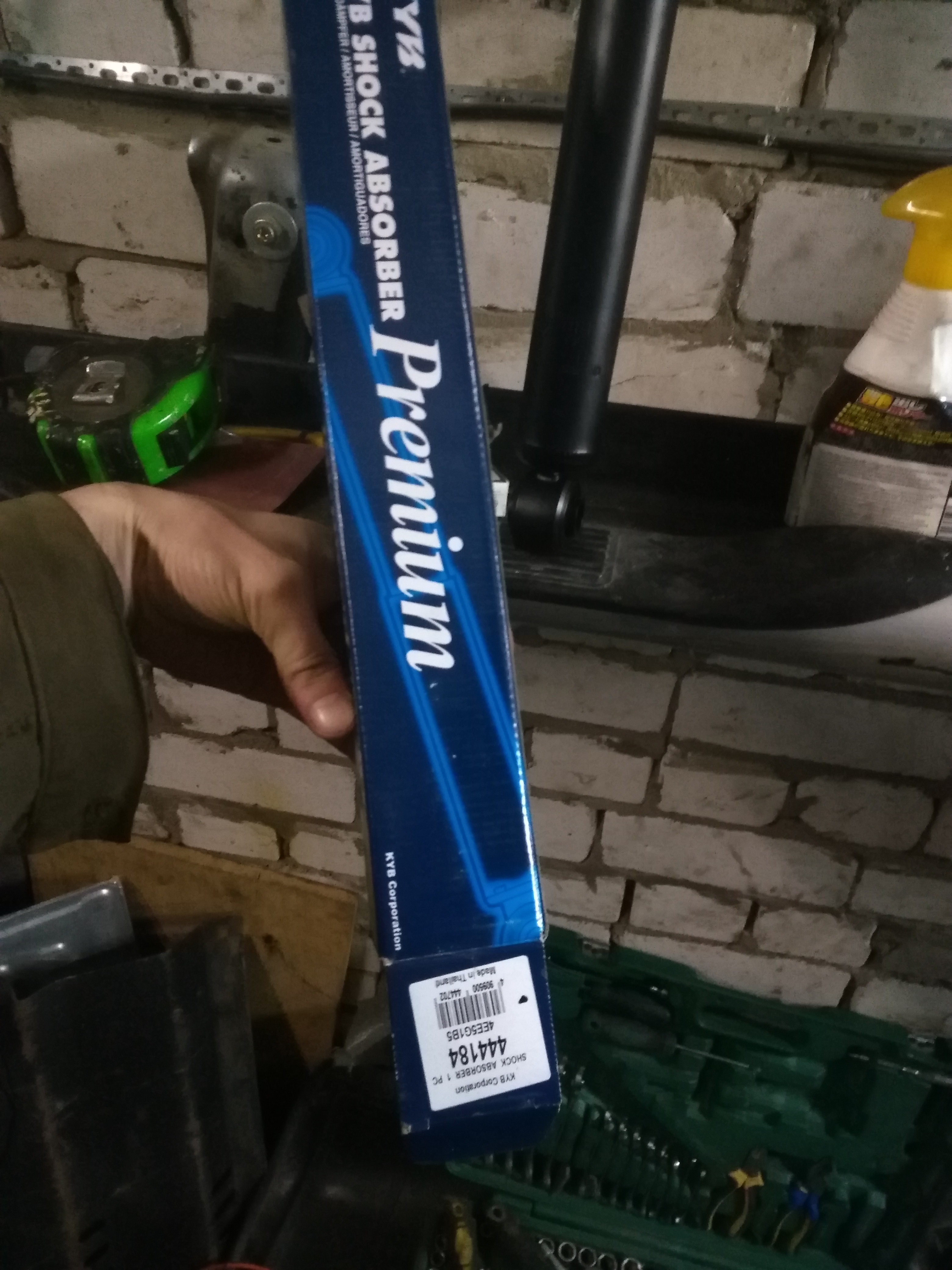

Себе брал KAYABA RA5716 .

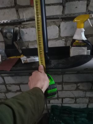

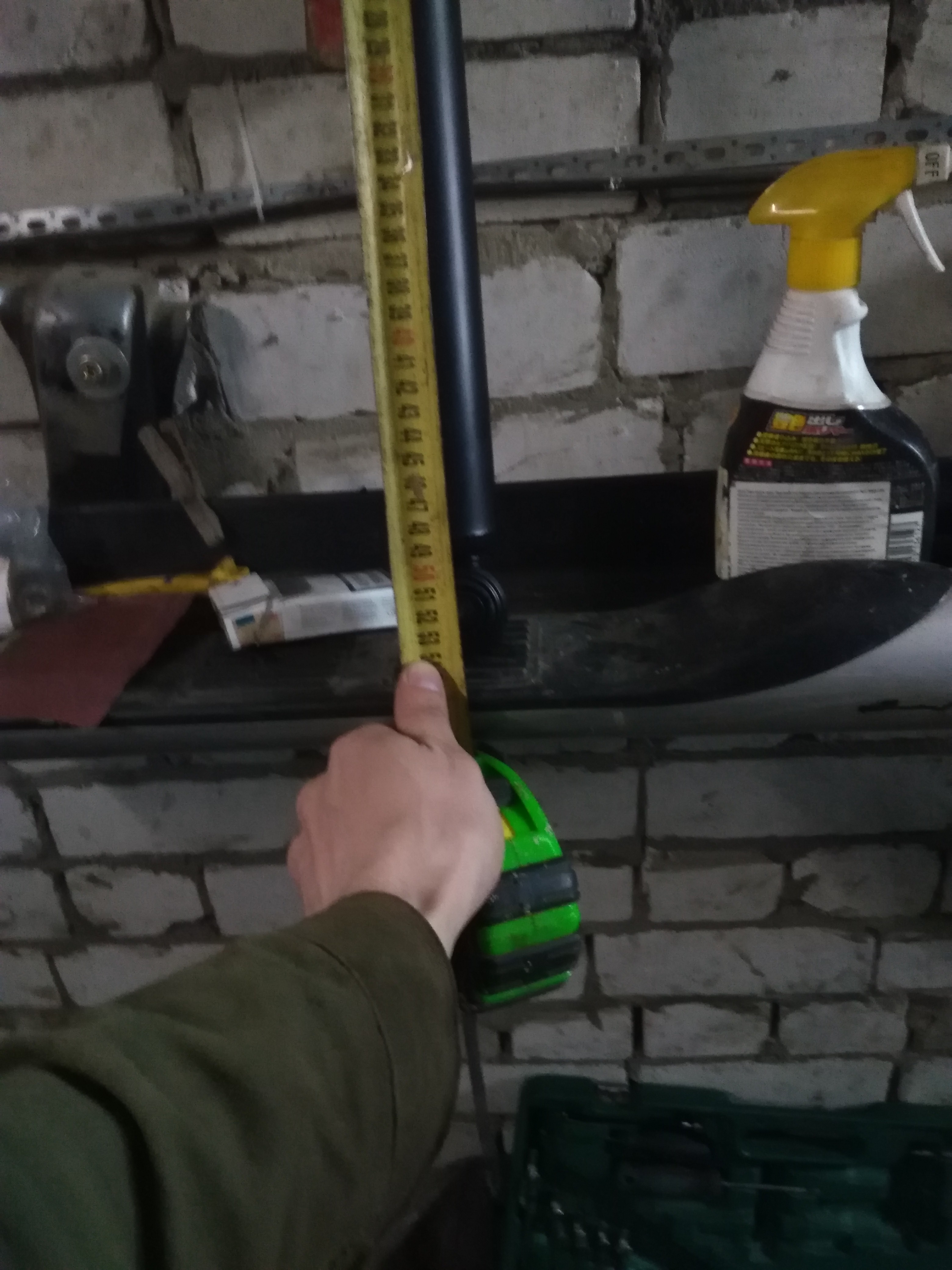

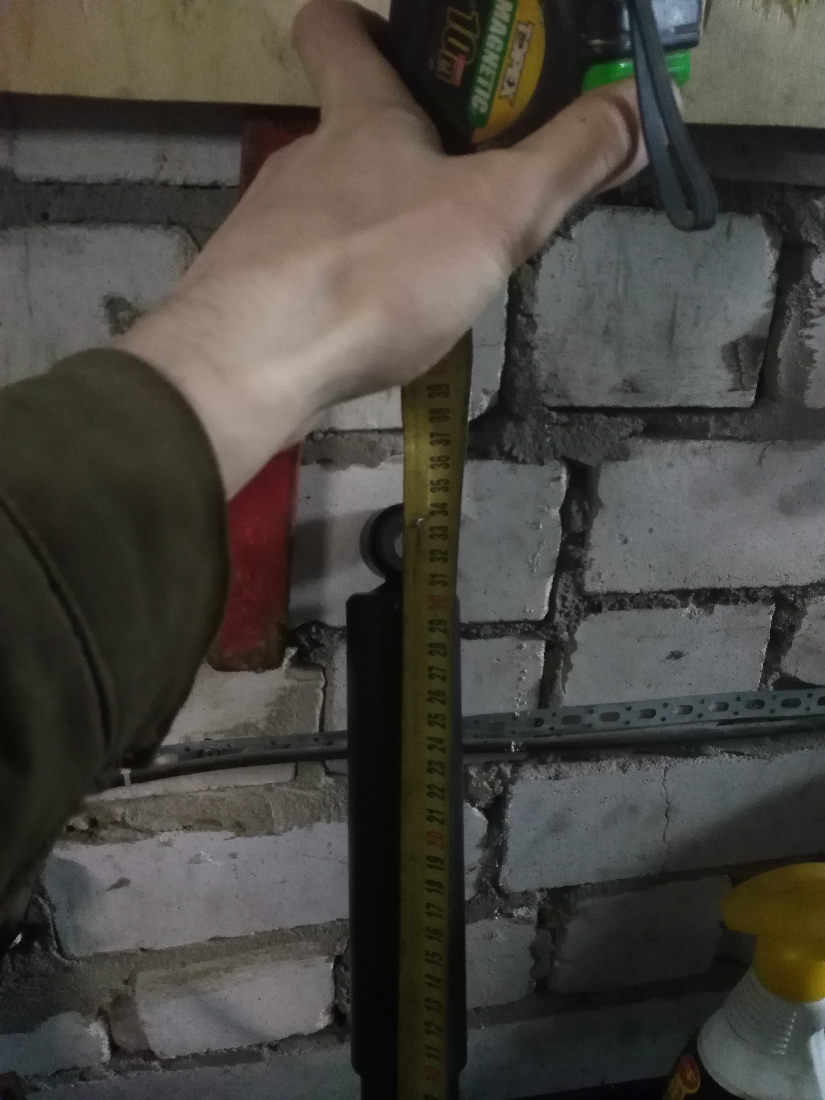

Замена Каяба. Чисто масляные. Прокачивать обязательно! (Методом с переворачиванием) Результат прокачивания заметен руками.
Без лифта правда, но может кому надо.
