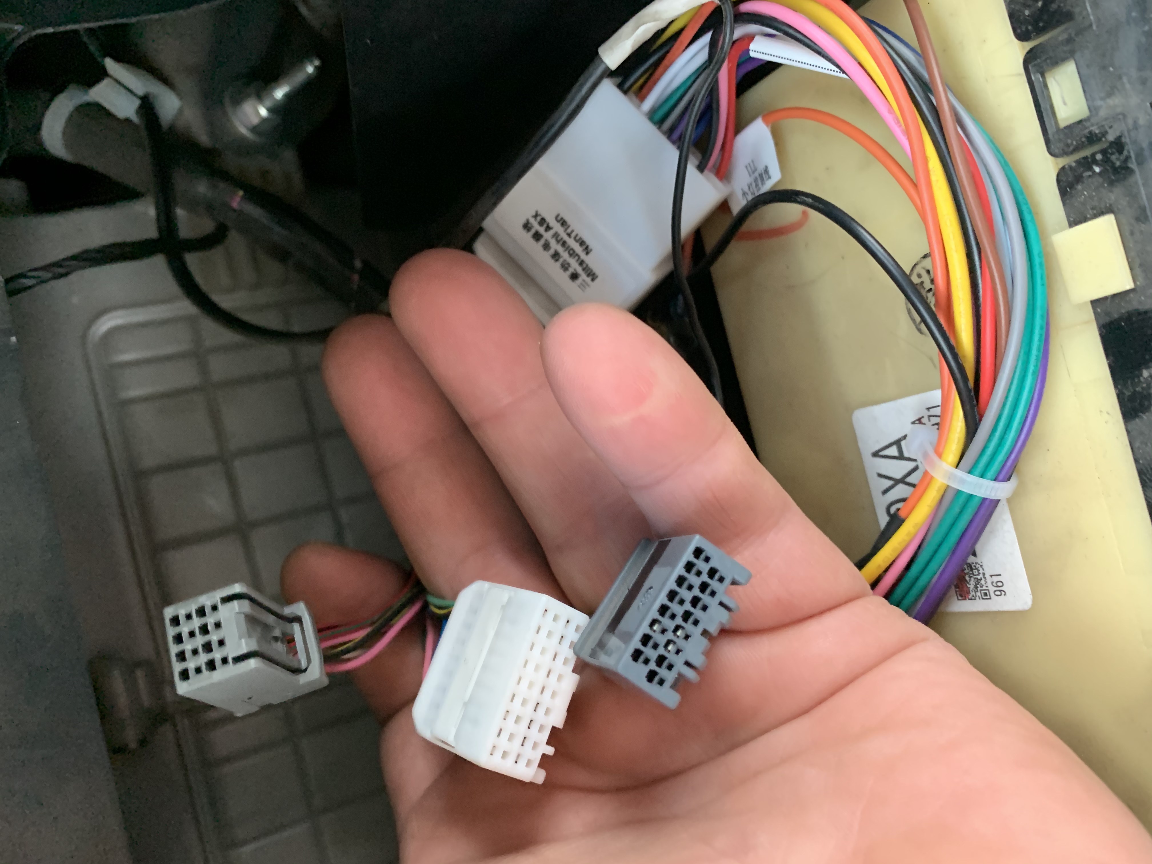

bogdan1105 писал(а): Приветствую! А проводку под камеру по новой тянул или воспользовался от штатной? Тоже жду девайс этого производителя, только СС2+. Готовлюсь к самостоятельной установке.
использовал штатный провод, но фишки пришлось резать. на штатной проводке есть в буквальном смысле все необходимые входы и выходы. http://mmc-manuals.ru/manuals/pinouts/MMCS_NR-261.pdf здесь все пины указаны.

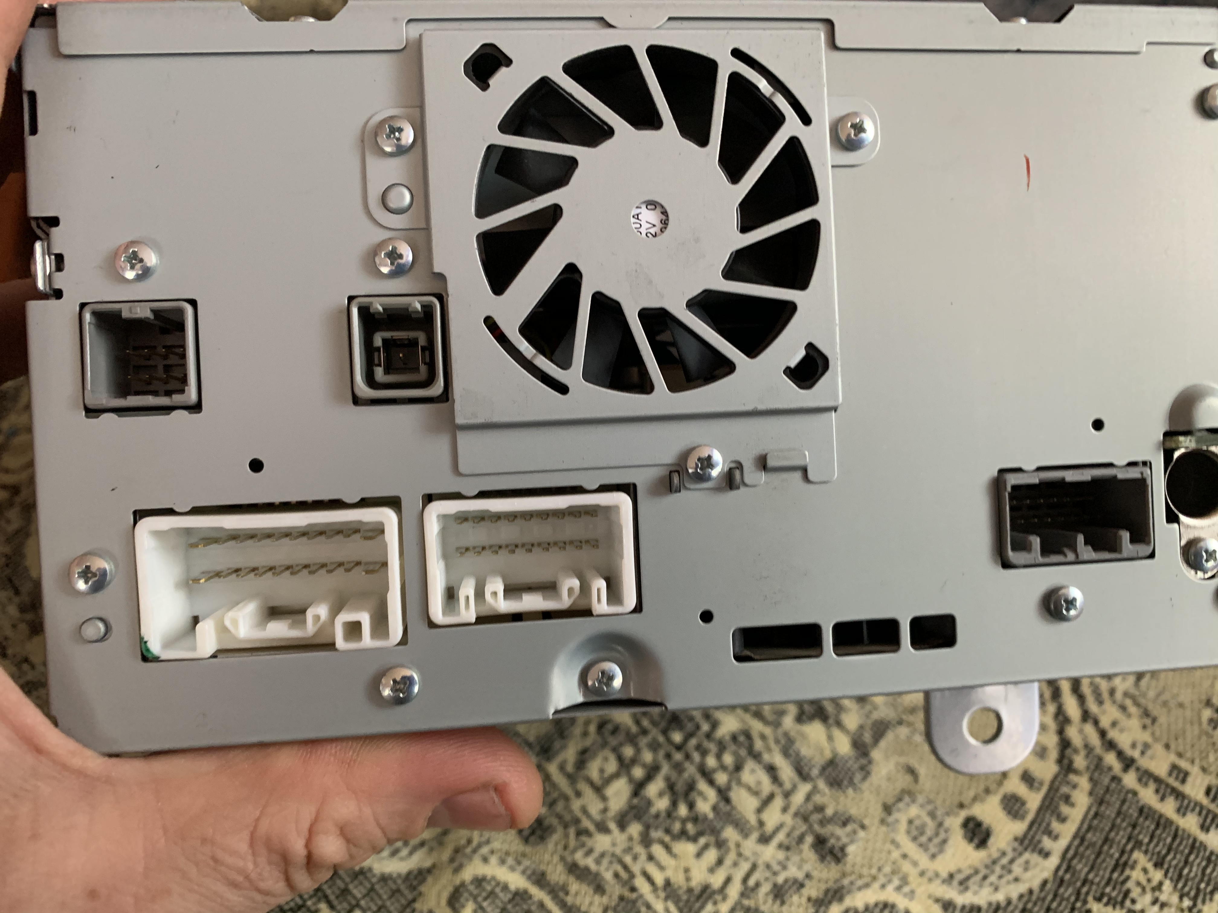

bogdan1105 писал(а): Оказалось что я заказал не ту комплектацию. Нужно было брать под усилитель, да и переходников под мою версию ГУ у Teyes готовых нет, а что то мудрить самому нет никакого желания. Поэтому, как не печально, решил продать свою новую, не бывшую в использовании Teyes CC2 plus... Объявление о продаже будет чуть позже в соответствующей ветке.
не так страшен черт как его малюют. переходников к сожалению нет, есть обратные, то есть чтобы подключить штатное головное к другому авто. любой электрик за пару часов с перекурами подключит вам вашу teyes, все входы и выходы для этого в проводке есть, даже больше чем надо, выше распиновку я выложил, никакие дополнительные провода кидать не надо.

Приветствую всех, где под торпедо можно взять сигнал 12 в заднего хода для камеры. В задней части с правой стороны так и не смог правильно подключить. Прицепился на стоп сигнал почему-то. Хотя по проводке смотрел провод на задний ход.

Affrizi писал(а): Приветствую всех, где под торпедо можно взять сигнал 12 в заднего хода для камеры.
на разъеме с-10 красно серый провод если проводка под mmc r03

lexo72 писал(а): на разъеме с-10 красно серый провод если проводка под mmc r03
Спасибо, у меня правда с гу w12, нашёл по букварю, какой провод +12в. У нас он розовый.

SNOOPER писал(а): Да нет там ничего сложного.
Оказалось все именно так))) Сам разобрался, подключил, все работает. Осталось подключить только камеру ЗХ. Кто подскажет название или маркировку фишки на кабеле основного питания магнитолы Teyes ( который на схеме обозначен как G) ? Именно вход на магнитоле. Хочу сделать переходник, чтобы все было по феншую )))
