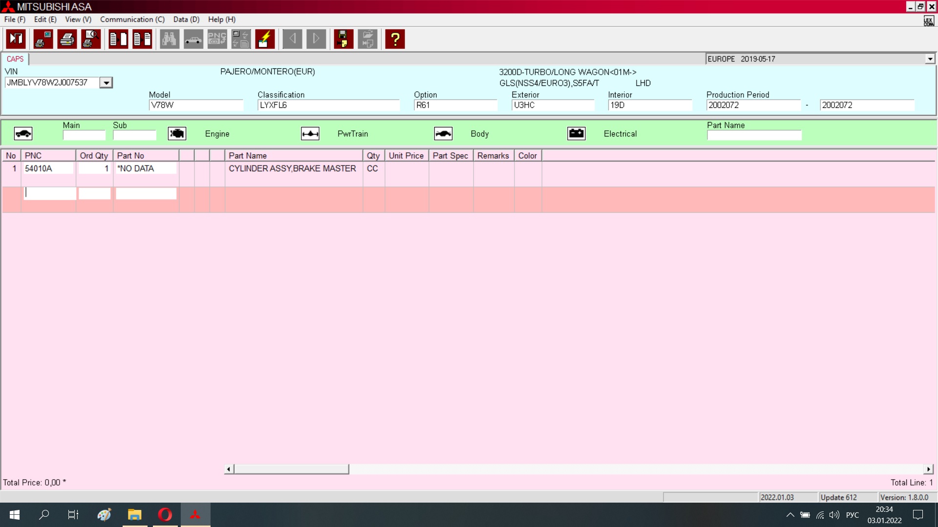

Здравствуйте , подскажите пожалуйста , номер ремкомплекта главного тормозного ( блок абс)

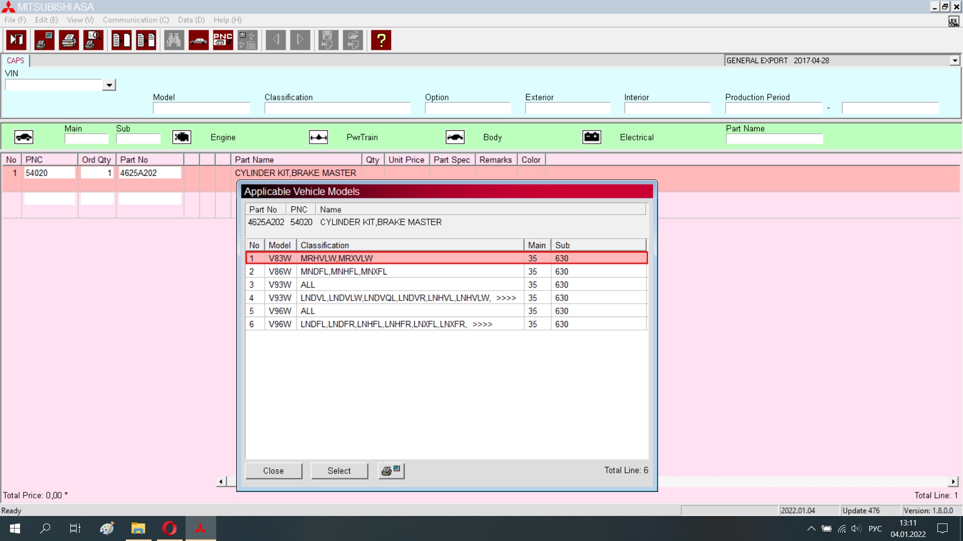

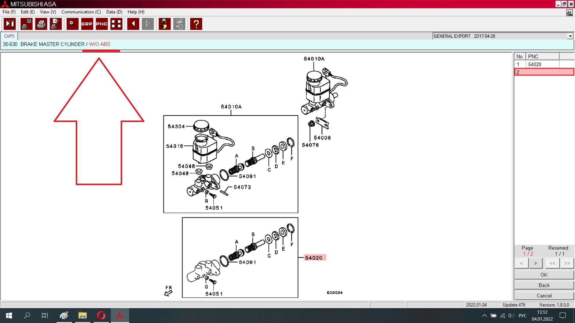

Aleks_I писал(а): Понятно , спасибо , нет ничего...ни того , ни другого...надо искать...
Как сказать.
Комплектов (резинок) нет. Есть поршни в сборе с резинками.
Сообщения: 57515
Поблагодарили: 4809 раз
Поиск номеров оригинальных запасных частей. по VIN коду вопрос/ответ

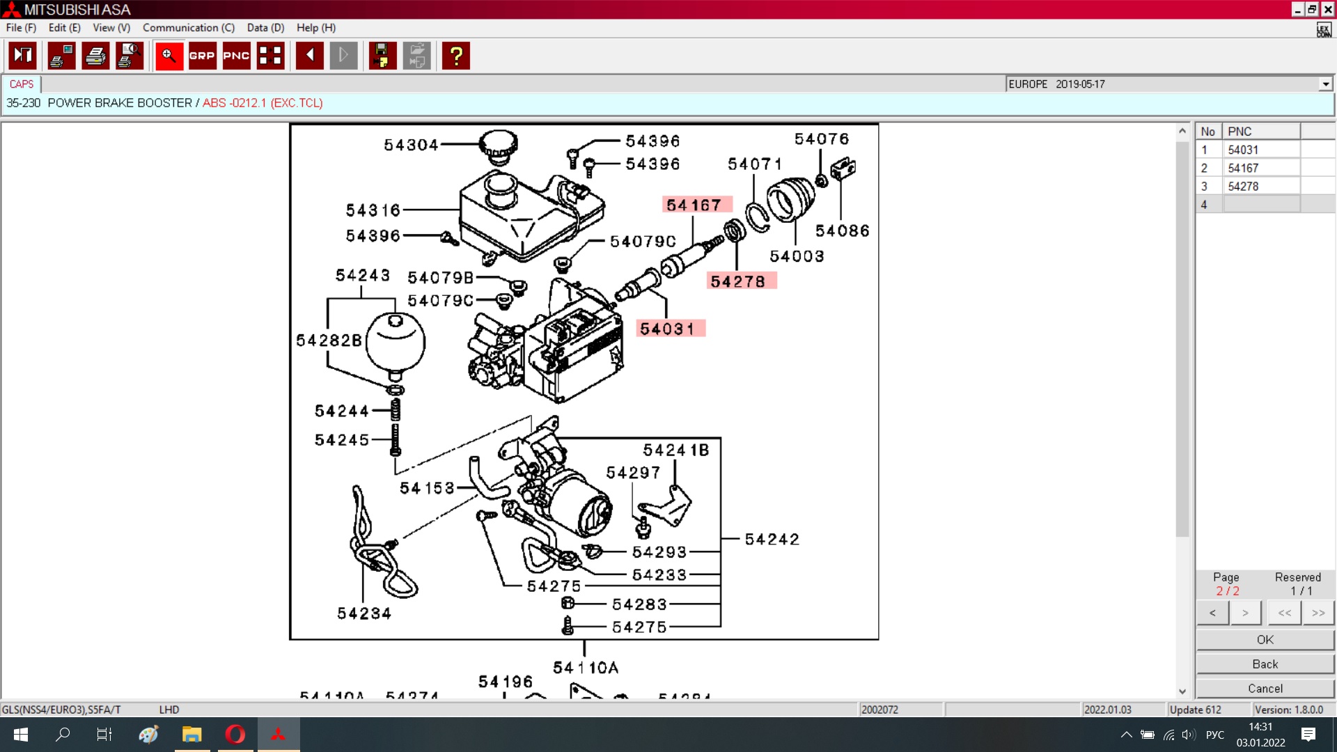

Оно конечно хорошо когда есть желание помочь.
Но эти детали как и номер выше от машины П4 БЕЗ АБС
Для его вина данная позиция не применялась.
Какие детали ему можно заказать я указал на схеме.......

Я достаточно хорошо понимаю, что тема об оригинальных деталях, но если выпуск оригинала прекращен, а "заменитель" оригинала дают достаточно уважаемые сайты, то почему бы и нет? Может АБС и не причем для данного артикула? Это же "резинки".

Серега Сахалин писал(а): Я достаточно хорошо понимаю, что тема об оригинальных деталях, но если выпуск оригинала прекращен, а "заменитель" оригинала дают достаточно уважаемые сайты, то почему бы и нет? Может АБС и не причем для данного артикула? Это же "резинки".
Нет. Именно и не понимаешь.
Ты просто поверь, и прими как должное.
И если уж быть совсем точным, то там совсем не "только резинки".
Во первых применяемость,
ну и наличие АБС.
Для "С АБС" другие картинки и детали....
Давал выше.
