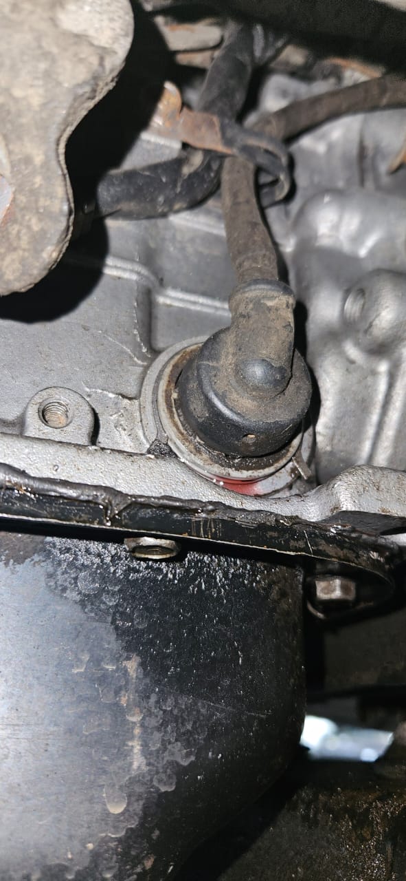

Ну вот сегодня был у официалов по поводу раздатки. Подняли машину, электрик поставил крестики на датчиках, которые надо заменить. И их ровно 5 шт.!!! Я им, а где подключённый ПК к машине, какой именно датчик выдаёт ошибку? На что получил ответ, что практика показывает замену всех пяти. Просто капец, других слов нет. С этим и уехал от них. Как-то так...( Буду дальше мониторить, кто сможет в городе проверить. Но зато хоть увидел, что течёт масло через датчик в АКПП(((. Кстати, может кто сталкивался с этой проблемой, как её лечить?

yur415 писал(а): 16 окт 2025, 19:09 На что получил ответ, что практика показывает замену всех пяти.
С новыми будет то же самое через некоторое время.
Можно выкрутить датчики и восстановить viewtopic.php?t=172473&start=40
Пост довоенный, потому видюшки залиты на ютюб.
Но, уже 7 лет как восстановил, датчик работает.
И это уже не первый.

yur415 писал(а): 16 окт 2025, 19:09 На что получил ответ, что практика показывает замену всех пяти. Просто капец, других слов нет.
Он не одинок.
Когда моя раздатка первый раз в аварию выпала, разговор тоже начался с этого. Потом выяснилось, что мозги глюкнули. Их поменяли.
Второй раз поменяли один датчик. Хватило года на 2-3.
В третий раз традиционно поменяли все 5 датчиков. Два года катаюсь. На сколько ещё хватит, ХЗ.

Если глюкнул один датчик, меняются все пять, это аксиома...

Все датчики, это 11К, + работа...((( Попробую завтра сделать им профилактику, как тут описывают. Дальше видно будет.

Можно выкрутить, и методом частого отжатия и быстрого/резкого отпускания, с контролем тестером, вернуть к жизни выпавший датчик. Но! У всех деталей есть свой срок эксплуатации. Да, срок эксплуатации датчиков продлить можно, но постоянное ползание под машиной Вам скоро надоест...

Dizel Man писал(а): 18 окт 2025, 13:12 срок эксплуатации датчиков продлить можно, но постоянное ползание под машиной
1 один раз "раскислить" их (описывал в теме , как это сделать не выкручивая датчики , через актуатор)
2 взять за привычку 1 раз в неделю прогонять РК через все положения 2_3 раза
И не надо никуда лазить и менять все 5 на нонейм китай
Машина 22 года ездит с родными датчиками
Закисают они от неиспользования

viewtopic.php?p=2988970#p2988970
Вот моё описание манипуляций без выкручивания датчиков
