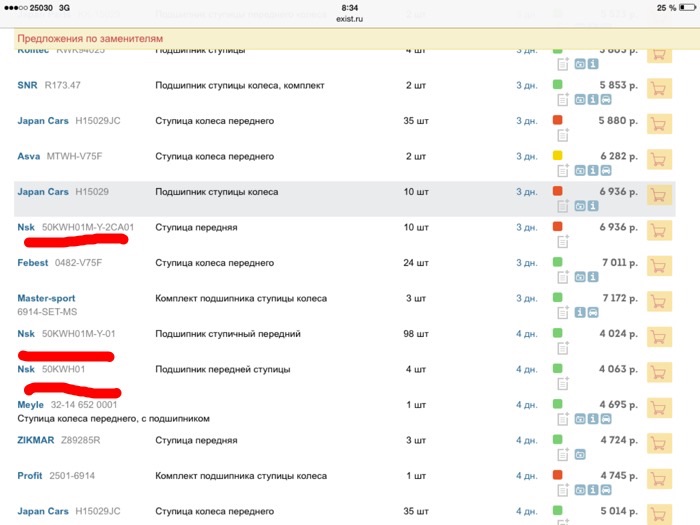

Всем форумчанам привет! Заказал подшипники NSK, внутренняя обойма у них разделена на две части, если пошатать то есть некий свободный ход. Это норма или как?
Выражение "немного недодумали" зачастую на практике означает - "не думали вообще".
HiTEX
Сообщения: 7031
Двигатель:: 6G72 24V
Откуда: Алма-Ата
Благодарил (а): 80 раз
Поблагодарили: 340 раз
Re: Ступица.. (подшипник)
Сообщение HiTEX »
Да. Норма. Сдавливается гайкой на шрусе

SmoAG писал(а):2DUF053NA это подшипник KOYO
2DUF053N это ступица в сборе KOYO
3780A011 это ступица MITSUBISHI
Приговорен задний подшипник ступицы. В поисках онного я так понял что при заказе 2DUF053NA приходит только подшипник (хотя указывается что ступица в сборе), а под номером 2DUF053N (указано что подшипник ступицы) я так предположу что просто ступица без подшипника! :%):
Если судить по стоимости в емексе:
2DUF053N - 4500 +/-
2DUF053NА - 5500 +/-
Koyo MR418068 - 10000 +/-
Получается вот он и оригинал задней ступицы по формуле: ::-X: Koyo MR418068 по цене 10 000 р (ступица в сборе)= 2DUF053NА по цене 5500р. (подшипник) + 2DUF053N по цене 4500 (просто ступица) както так :*WALL*:
Итого получается:
3780A011 это ступица MITSUBISHI в сборе Koyo MR418068
Это теория, кто покупал отпишитесь так ли это...

SmoAG писал(а):Если читал тему, то провожу аналогичное сравнение на задней оси, GMB vs KOYO, пока 10 ткм пробег нормальный
SmoAG писал(а):узнаете когда одну ступицу переприсуете 3-4 раза. машина тяжелая, и современем сама ступица как бы раскатывается, станавясь тоньше в месте посадки на подшипник, и толще в местах схода с подшипника, а когда ступица просядет, то ни один подшипник не будет ходить долго.
SmoAG писал(а):.... а вот сама ступица не оригинал и не подошла к оригинальному подшипнику...
Так как не знаю какая стоит ступица оригинал или ноунейм и еще есть шанс что сама ступица просела и риск повредить подшипник при запресовке то склоняюсь взять GMB GH31940 (4483р.), надеюсь это ступица в сборе с подшипником? Ну а после снятия старой ступицы если она в оригинале и не просевшая рассматриваю все таки на другую сторону поставить 2DUF053NA KOYO (если конечно кирдык к ней прийдет).

GMB GH31940 Ступица в сборе.задняя ось! 2DUF053NA или 2DUF053N,это просто подшипник...

Петрогор писал(а):GMB GH31940 Ступица в сборе.задняя ось! 2DUF053NA или 2DUF053N,это просто подшипник...
2DUF053N стоит 4500р, а 2DUF053NА 5500р, один и тот же подшипник по разной цене?-глупо, больше похоже что 2DUF053N просто ступица. Спорить можно до усеру, пока тот кто заказывал конкретный номер не отпишется что приехало в итоге.
