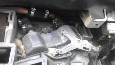

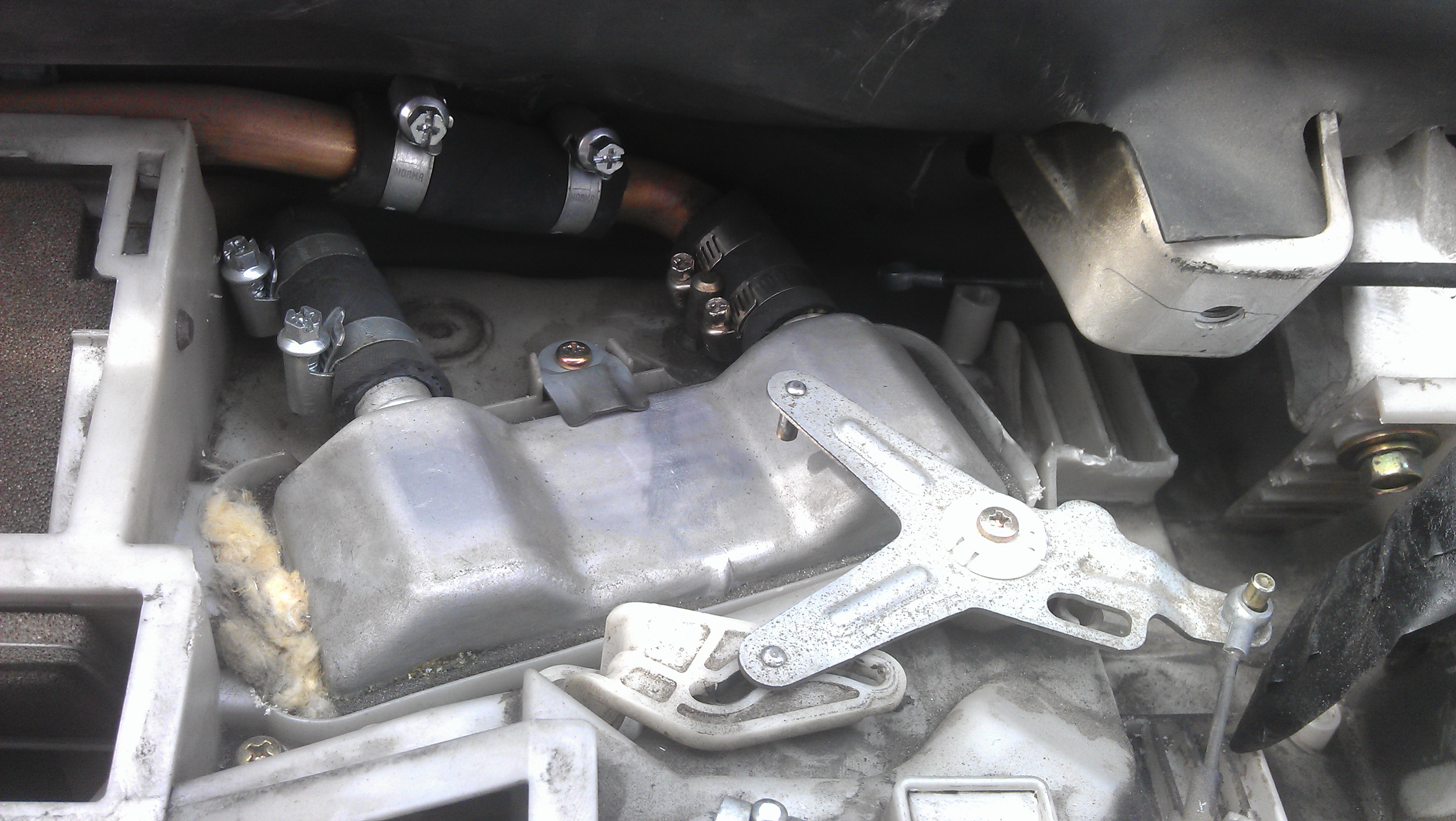

Всем доброго времени суток! Имею в пользовании NMPS 13г.в. 4d56. Без климатконтроля. Брал новым. Нарисовалась проблема с отопителем салона, первые признаки заметил в начале этой зимы, на светофоре в -10 ощутимо стал остывать поток воздуха из дефлекторов. Регулятор печки на максимуме значит и тэны в работе, двгатель прогрет до 85. Поток воздуха из всех четырех дефлекторов разной т-ры. Самый левый дует тёплым, средний ближе к водителю, уже прохладней и по убывающей, правый почти холодым.
Тэны вроде-бы работают, т.к. совсем холодный авто завожу спустя 2 мин. начинает тёплым поддувать, но опять же из левых диф. прохладней.
Шланги на рад. печки на прогретом двиг. и включенном вентиляторе печки, входящий горячий, исходящий слегка прохладней.
Грешил на забитость салонного фильтра, но его извлечение не дало результата.
Пробовал мордой в верх погазовать, ну типа пробка, нет эффекта.
Пузырения в системе ожлаждения не наблюдаю, уровень не убывает, стало быть прокладка ГБЦ в порядке.
По термостату сделал вывод что работает т.к на непрогретом двигле вехний патр. горячий нижн. холодный.
Пробка радиатора давление в системе держит, патрубки упругие на заведёном двиг.
Кроме всего прочего на машинку был внедрен предпусковой подогреватель Бинар 5S который имеет свою помпу и врезана она в шланг подачи ОЖ на радиатор отопителя. Включение сего девайса обеспечивает прогрев и доп. циркуляцию, но печка от этого теплей не дует. Ваше мнение, друзья!

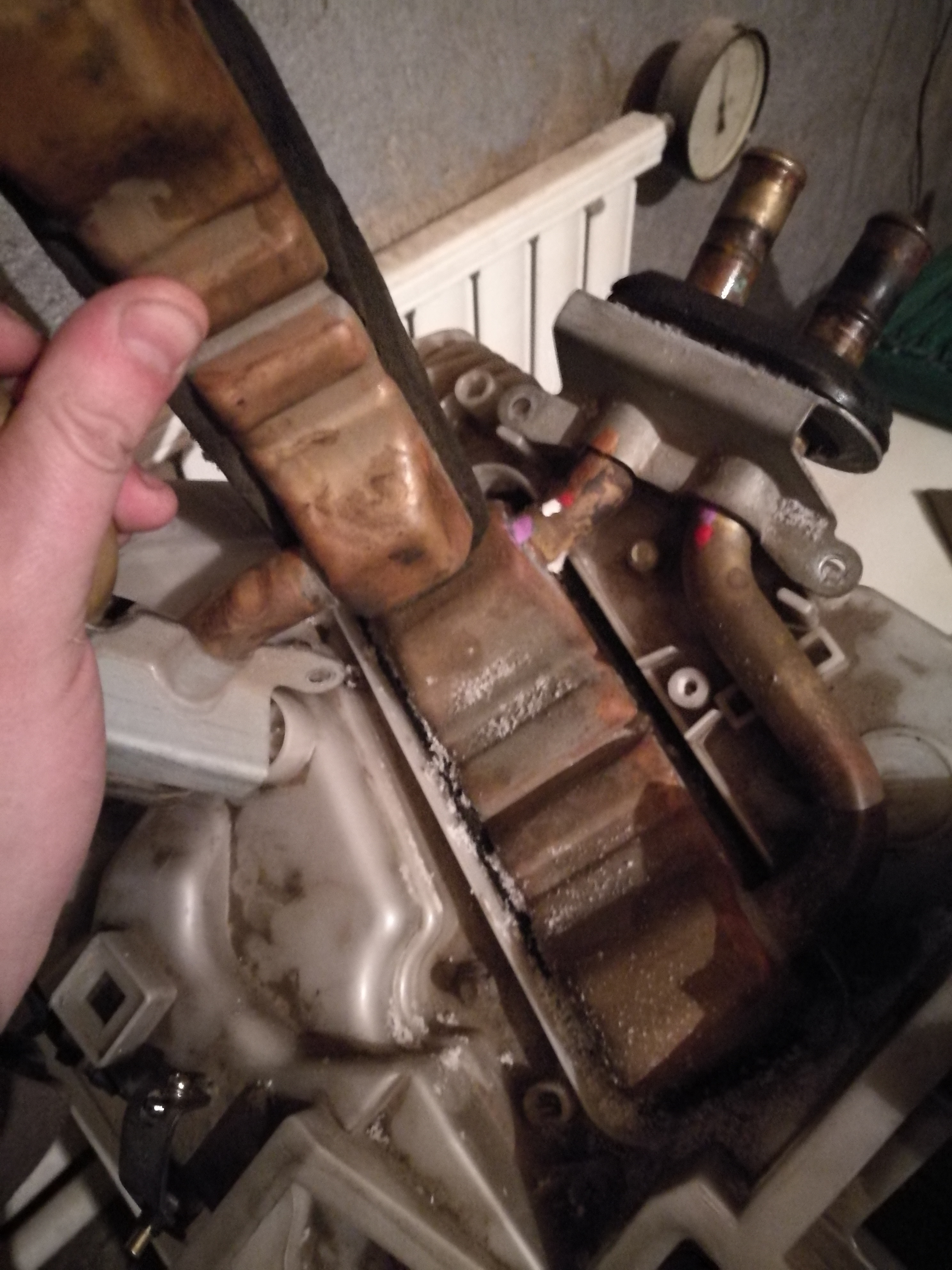

Парни ХЭЛП!
На европейского паджеру рестайлинг, вместо родного тонкого радиатора печки, можно поставить толстый? Слышал что есть в корпусе какая-то пластинка, которую надо сломать и тогда он встает. Так ли это??? А с трубками как быть??
P2 "98 рестайл-rebuild, 4М40 Huber, Мех+SS, 285/50R20, MJ600+Sirio 5000, Webasto TTC, eberspacher airtronic.
- Сообщения: 20466
- Благодарил (а): 101 раз
- Поблагодарили: 1350 раз
Re: Печка. Ремонт, промывка, обслуживание

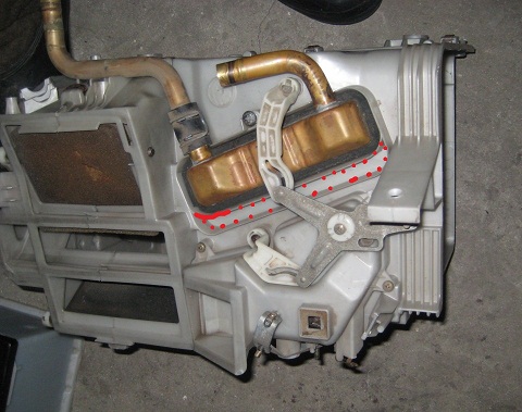

можно, китайский люминевый, он толще и чутка выше, в корпусе печки есть наплыв, выламываешь пройтись шарошкой и встаёт, с трубками поколхозить, но все делается

ТО что красным выделено. спилить, и с низу радиатора точно так же, и толстый радиатор встает как надо.melkiy86 писал(а):Парни ХЭЛП!

Карбофос, у меня получилось сохранить обе воздушные заслонки в работе.

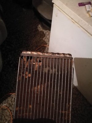

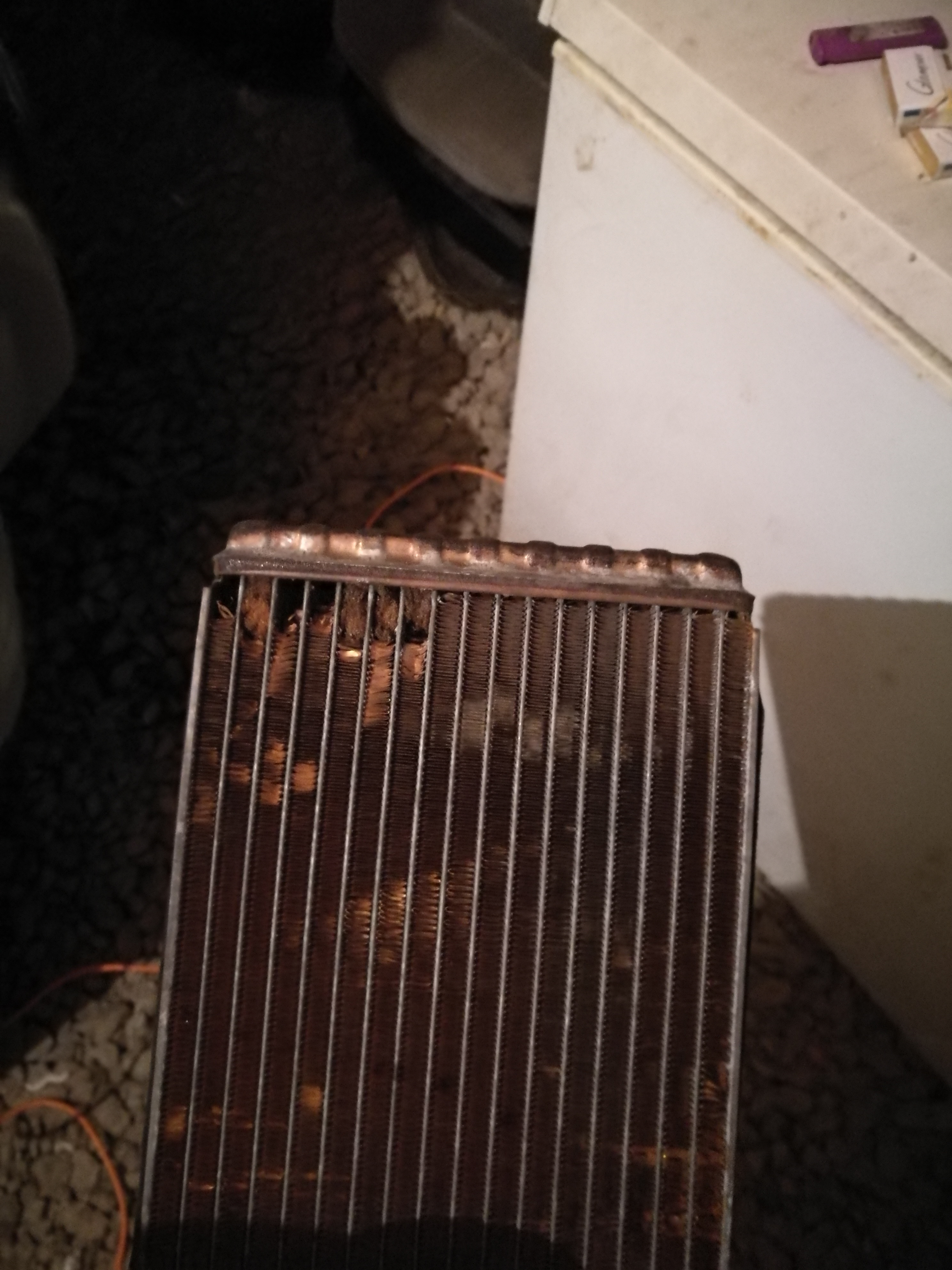

Доброго времени суток, форумчане. Вот решил поделиться (может кому поможет) ремонтом печки. Перед тем как лезть, прочитал всю тему и на других сайтах тоже информацию искал. В общем у меня такое мнение сложилось, если авто старенькое (имею ввиду П2) и начались проблемы с печкой, то снимайте торпеду и меняйте радиатор. У меня печка грела,но очень слабо + уходил тосол, не много, но все же... после снятия торпеды увидел что радиатор в печальном состоянии и за 20 лет туда ни кто ле лазил. Всю процедуру снятия ипроделанной работе писать не буду (есть в дневнике), скажу только что запихал радиатор от 4М40 ( у меня 6G74) и теперь в машине хорошо, при -30 стекла не обмерзают.
Радиатор от дизеля оказался толше родного, но родной у нас не найти, выпиливаем перегородку и все влазит.
На первом фото вверху родной, в коробе от дизеля. Вторая фотка родной радиатор (с другой стороны еще хуже). На заслонках поменяйте паралончики, переклейте. И будет вам счастье
На очереди задняя печка
