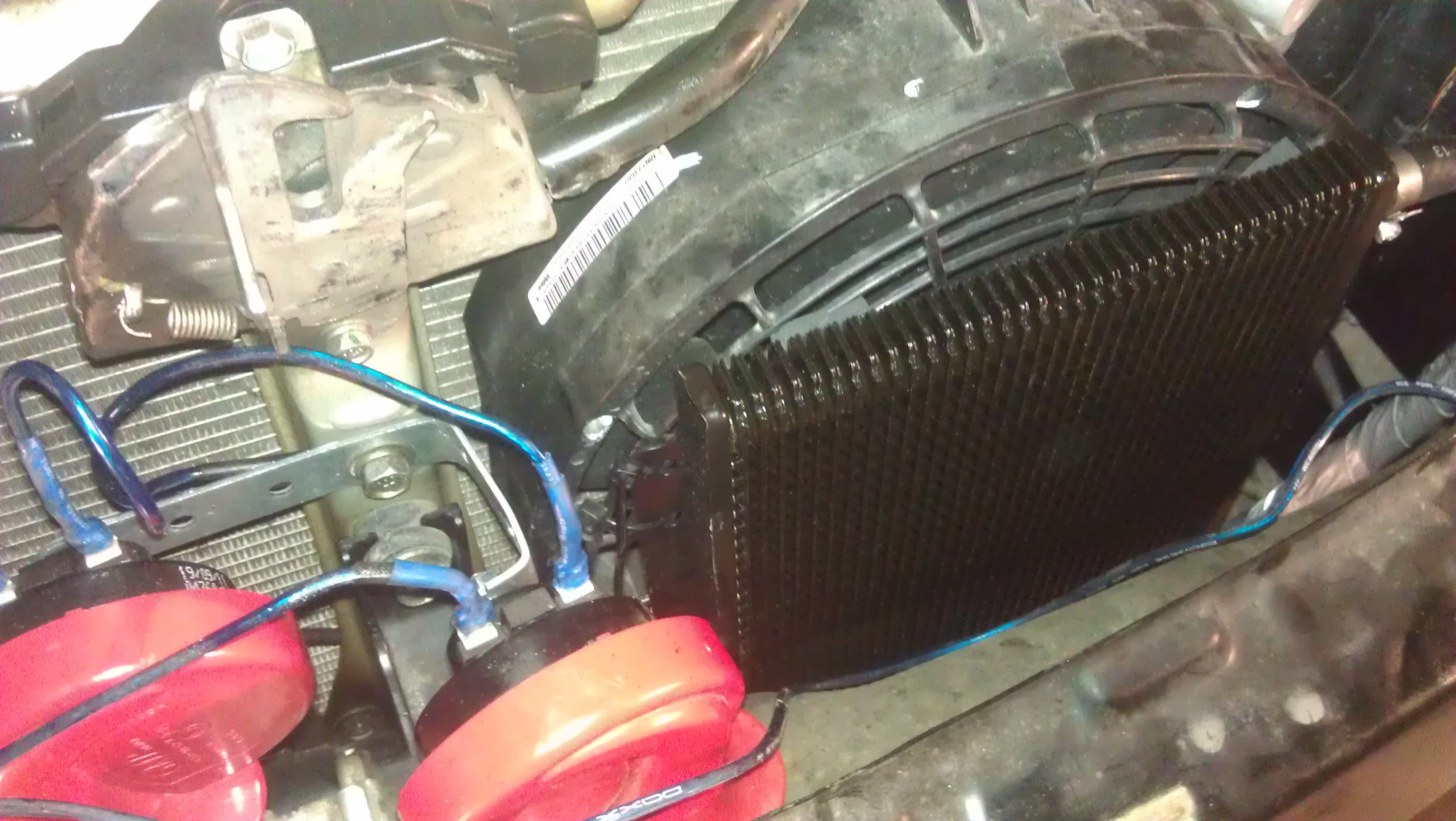

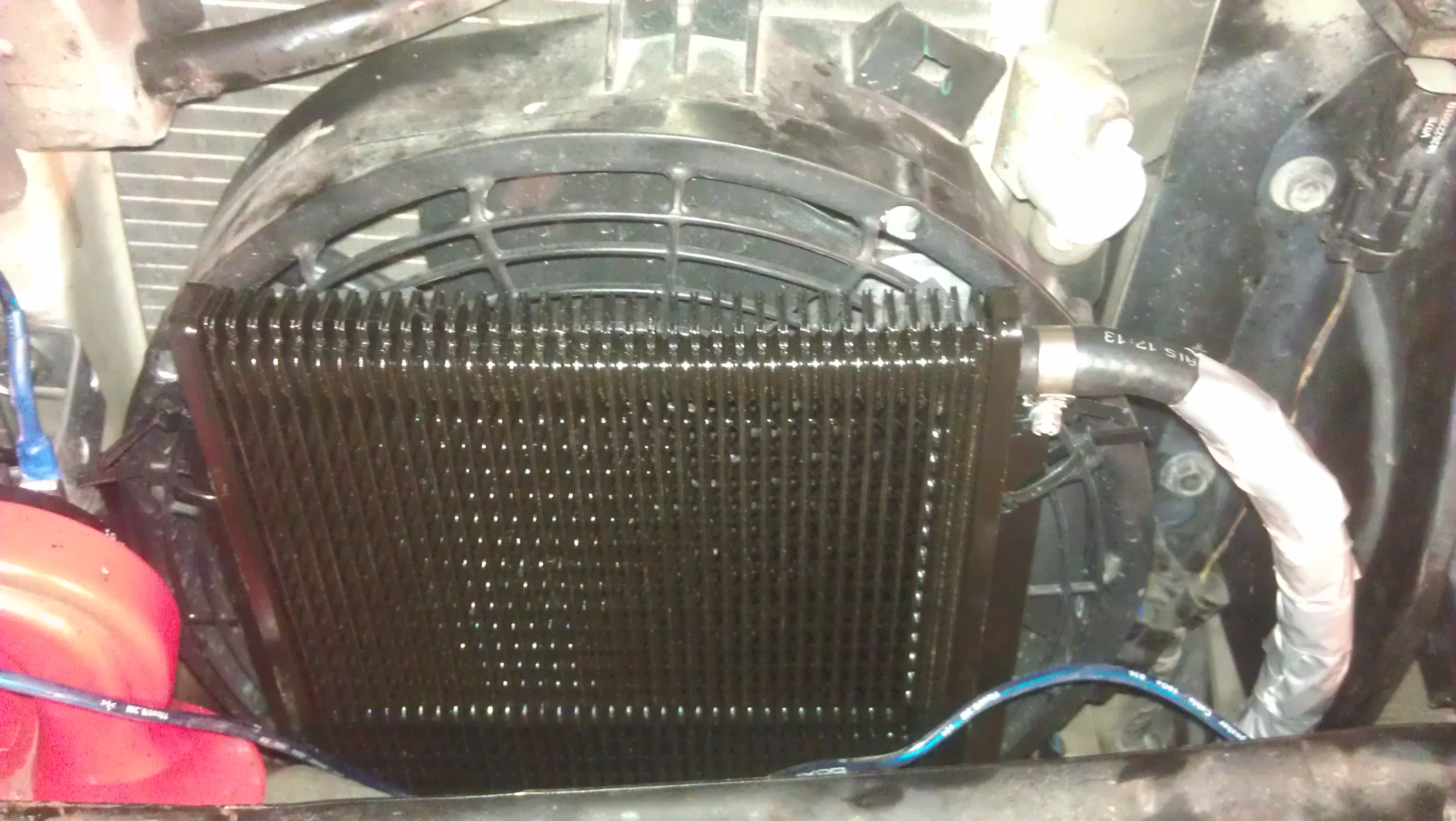

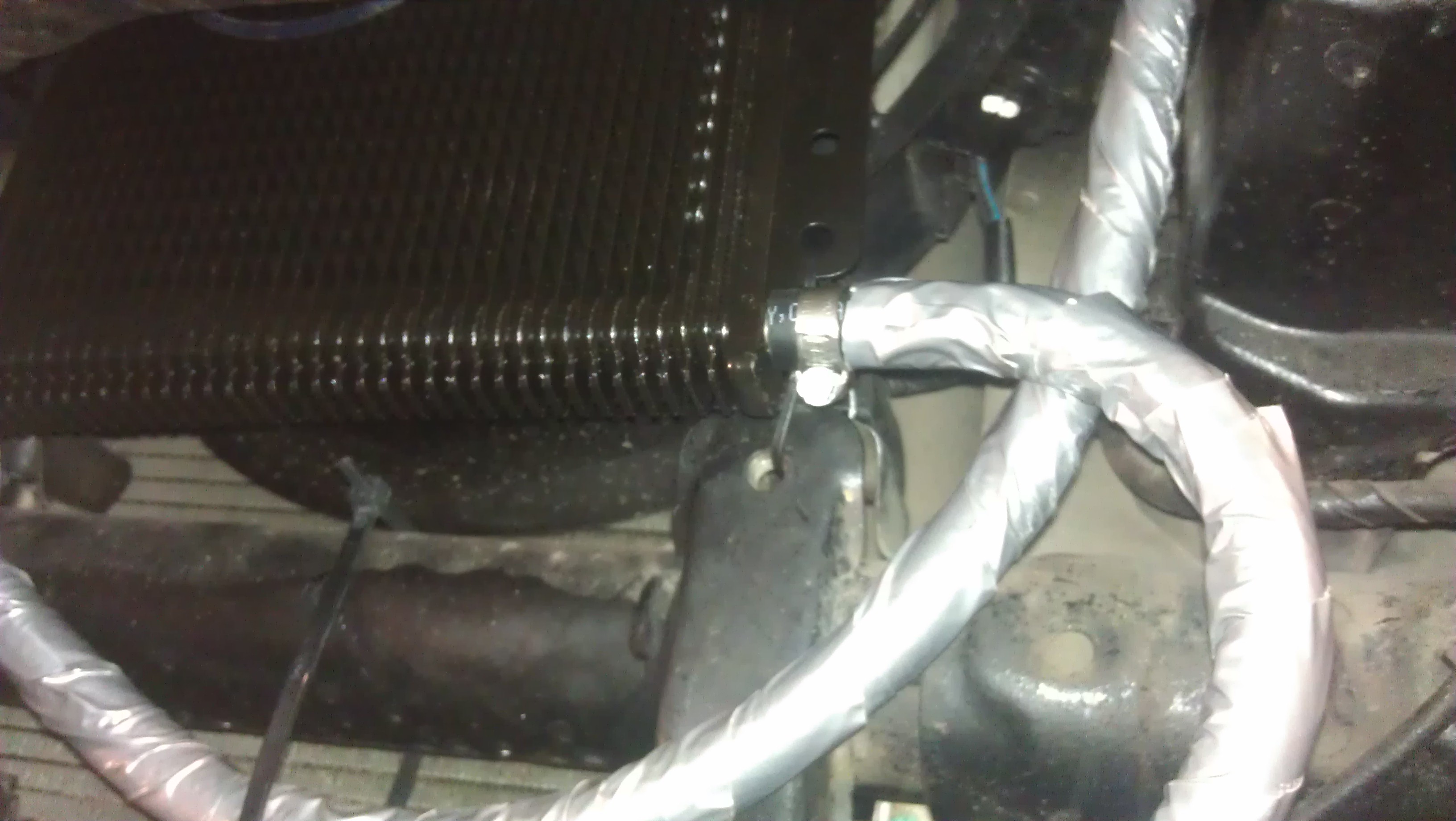

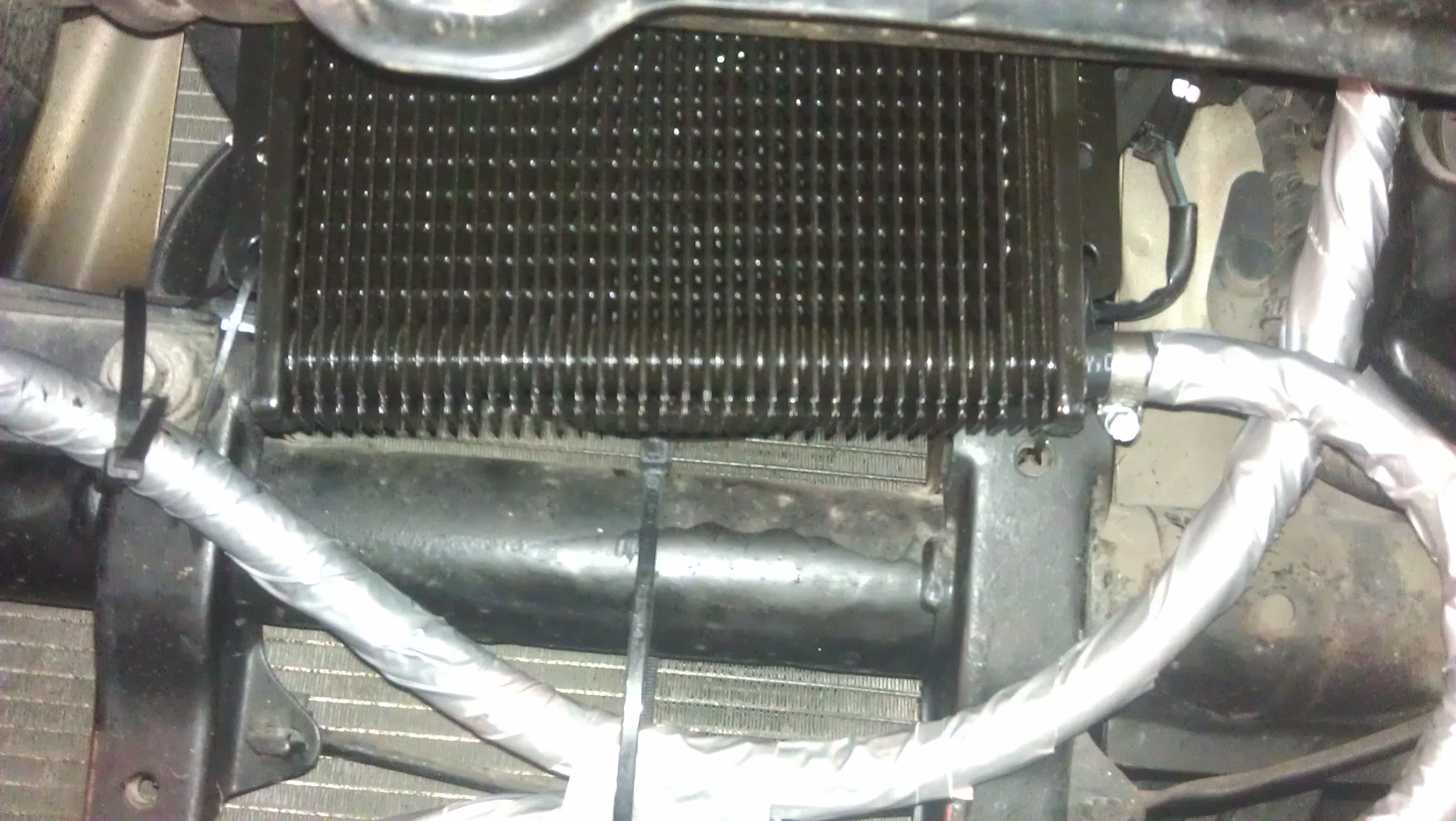

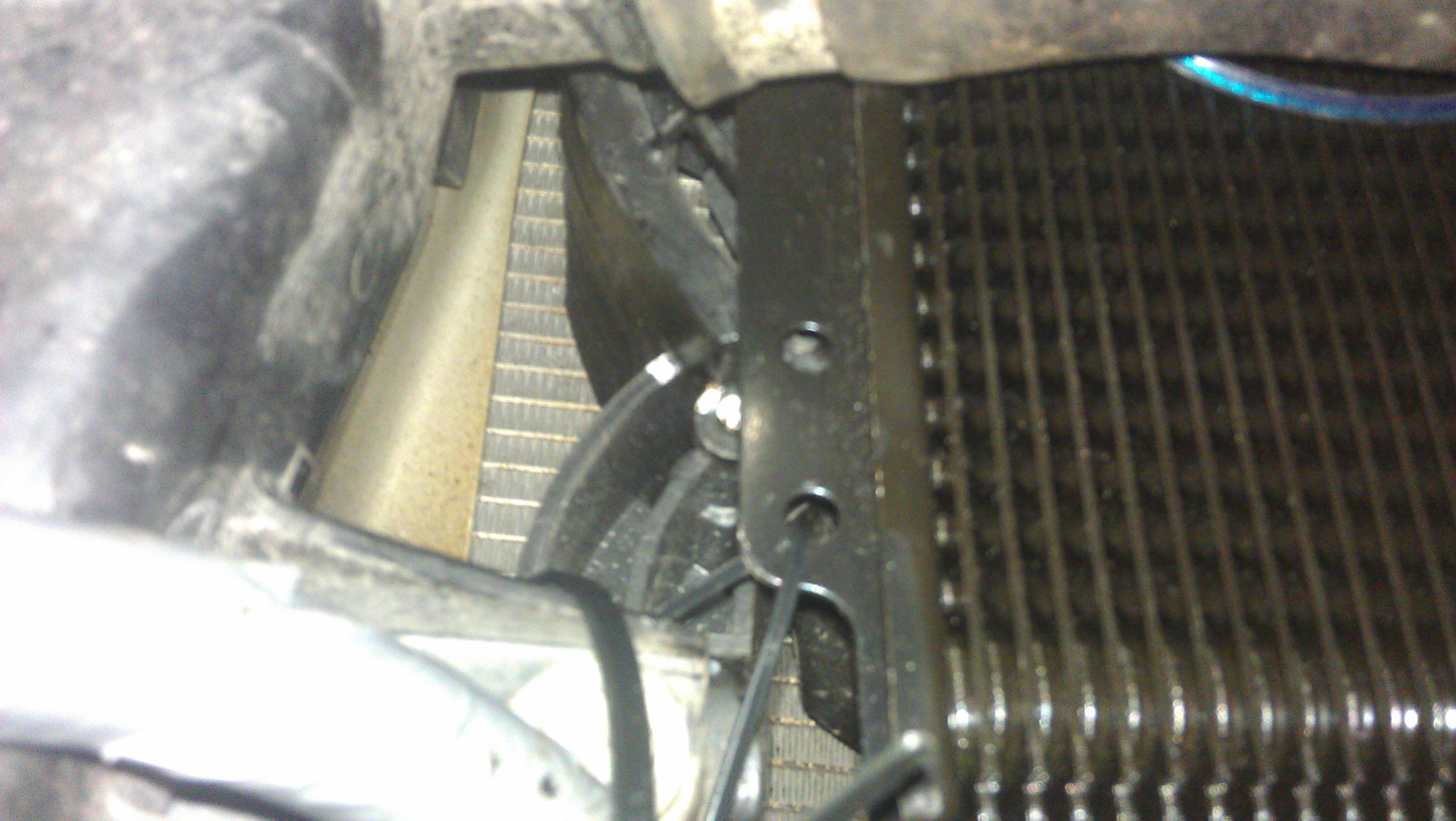

Итак, колхозу быть!Vistereos писал(а):Спасибо за советы, шланг идет в комплекте с радиатором, метровый кусок гдето. А за крепление еще буду думать.а по поводу колхоза, х.з. в наборе с радиатором идут стяжки как и кронштейны. Стяжками можно крепить один радиатор к другому, через соты.
Подкинули сегодня радиатор стяжками к решетке вентилятора кондера. Городить крепеж смысла не вижу, радиатор сам по себе очень легкий, ну вольется в него 0,6-0,7л АТФ и хуле, в общем понаблюдаем, переделать не проблема. Попутно подкинули и закольцевали до весны шланг, предварительно замотанный броне-скотчем (серебристый который), что бы не перетирался. Фото завтра сделаю и выложу. ИМХО месторасположения радиатора очень удачно, спасибо комраду Эндэту. Хотя пока был скинут бампер прикинул, что можно этот радиатор свободно установить под вентилятором кондера, где как я понимаю крепиться штатный. Места там для него вдоволь.

Если ставить на место штатного, то задействовать электровентилятор не получится. Будет охлажление только от набегающего потока. Тогда надо ставить дополнительный вентилятор на этот радиатор или комплект как у К. Резника. Опять же электрическая часть будет стоять низко, можно залить водой. Это неправильно. ИМХО.
А за лопасти и пластмассовую решетку вентилятора не бойся, ничего им не будет. Теплоемкость воздуха небольшая. Ты же в сауне при +130 градусах ожоги не получаешь. У нас стоит более мощный Дералевский радиатор, там теплоотдача ого-го, уже год - полет нормальный. Ездили из Москвы до Сочи в начале августа, прицеп с гидроциклом на хвосте. Температура наружная до +40 доходила. Никаких вопросов. Температура коробки выше 90-95 не поднималась, и то только на затяжных подъемах. Принципиально на режим "мануал" не переходили, испытывали в экстремальных условиях. При обычном режиме трассы температура - в районе срабатывания термостата АКПП. От чего срабатывал вентилятор, не понятно, то ли от системы климат-контроля, то ли от датчика, что установлен после радиатора АКПП, особо не вникали. Пусть бы хоть постоянно молотил, лишь бы не грелось.
Насчет креплений радиатора особо не мудрили. В гараже лет 30 провалялся старый детский конструктор (может кто помнит советские времена - там гаечки, болтики, пластины с перфорацией разной длины). Просто гнули их по месту пассатижами и сажали на болтики. От решетки вентилятора до ребер радиатора зазор около 1 см оставили. Про температуру не думали, больше заботились, чтобы не терлось и не дребезжало. Получилось достаточно жесткое крепление.

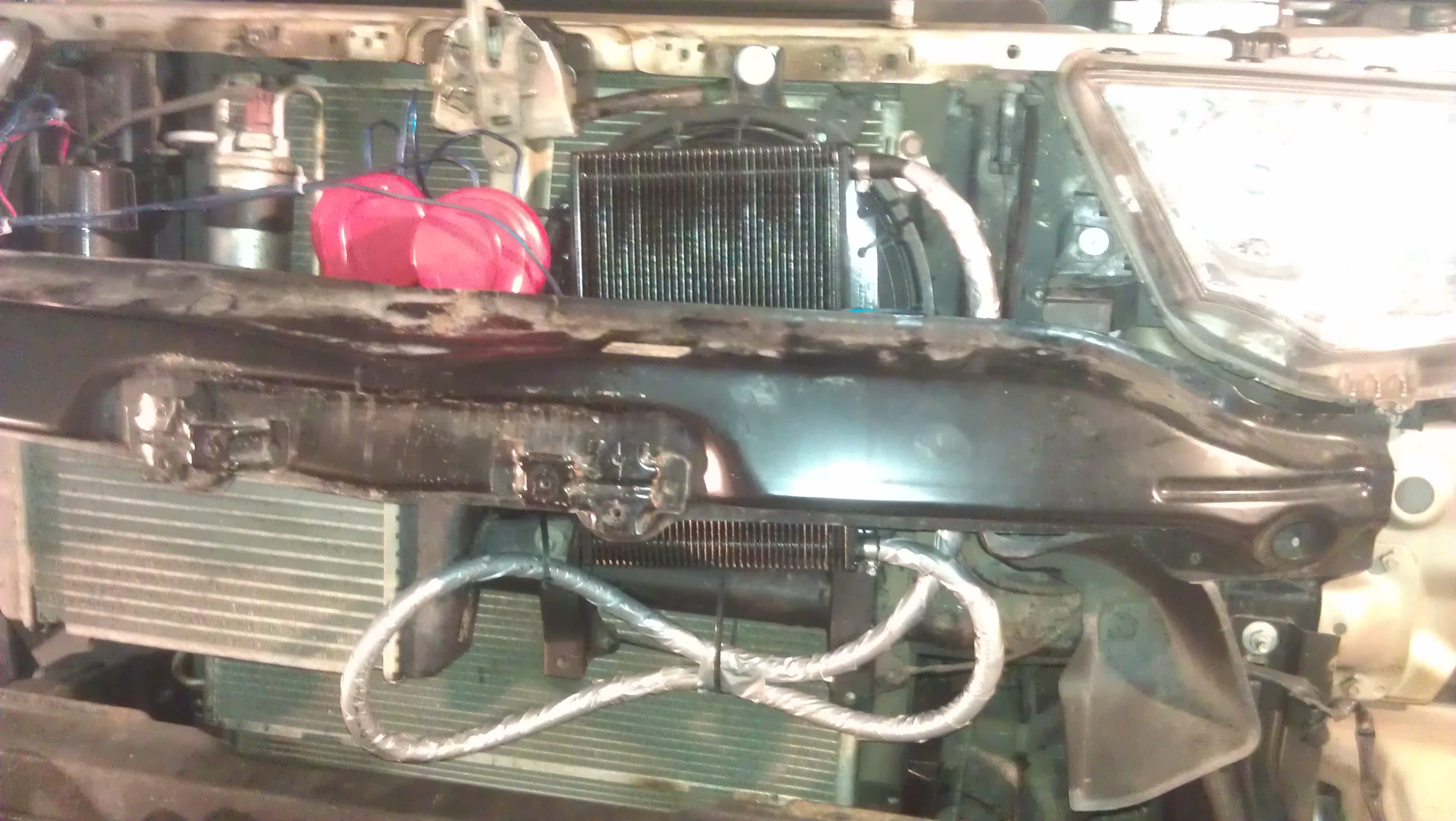

Фото установки радиатора собственно

Re: Доп. радиатор, термостат и прочее охлаждение АКПП
Ну что сказать.
Авторский стиль подхода улавливается...........
Александр, а по конкретней, жду критикуSNOOPER писал(а):Ну что сказать.![]()

Смею предположить , что "петля гистерезиса" получилась из-за потери ножа. Стяжки вещь хорошая, но не для крепления, а для фиксации. Всё ИМХО.
Понимаешь, очень сложно подобрать слова которые не запрещены правилами к такому подходу.Vistereos писал(а):Александр, а по конкретней, жду критикуSNOOPER писал(а):Ну что сказать.![]()
Ну да ладно, попробую.
Такая инсталяция напомнила типа анекдот.
Приехал мужик к сварщику.
Слышь, призвати мне здесь, в гараж приеду проволокой намертво приматаю.
А почему "Авторский стиль". Так посмотри внимательно, как у тебя стоят сигналы. Провода "поперёк".
Больше чем уверен что так во всём. Да быстро, да просто............ Но отвратительно с эстетической и эксплуатационной точки зрения.
Как то так.
Ааа, ты за это...SNOOPER писал(а):Понимаешь, очень сложно подобрать слова которые не запрещены правилами к такому подходу.Vistereos писал(а):Александр, а по конкретней, жду критикуSNOOPER писал(а):Ну что сказать.![]()
Как то так.

Однозначно стОит! Хотя бы потому, что стяжки могут лопнуть от перепада температур и вибрации.Vistereos писал(а):Стоит переделывать на жесткое, на кронштейнах?
