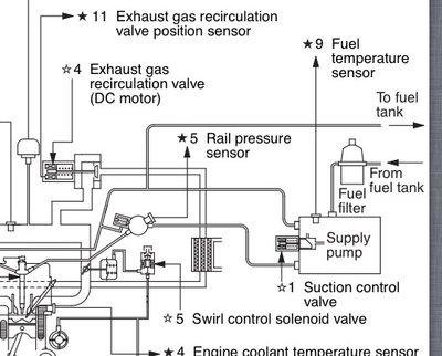

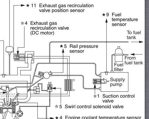

Прописал себе, на П4, вышеуказанный pid по температуре топлива. Работает. На днях проверю с утра сравнивая с тож и такпп.
Вопросы. Где находится датчик температуры топлива? Реально ли оценить по показаниям прибора работу Номакона в баке?

Ну откуда то прибор берет цифири

Вообще первый раз услышал про температуру топлива и её влияние именно здесь. Вот и спрашиваю, а есть он, этот датчик?

Датчик температуры есть. Он стоит на топливной рейке... Это один из компонентов CR!
Оценить какая температура в баке вы не сможете! Так как в рейку поступает топливо по мере его выработки.

Ну вот только не могу найти, он на входе или на выходе

Возможно он совмещен с каким то клапаном или еще чем то
