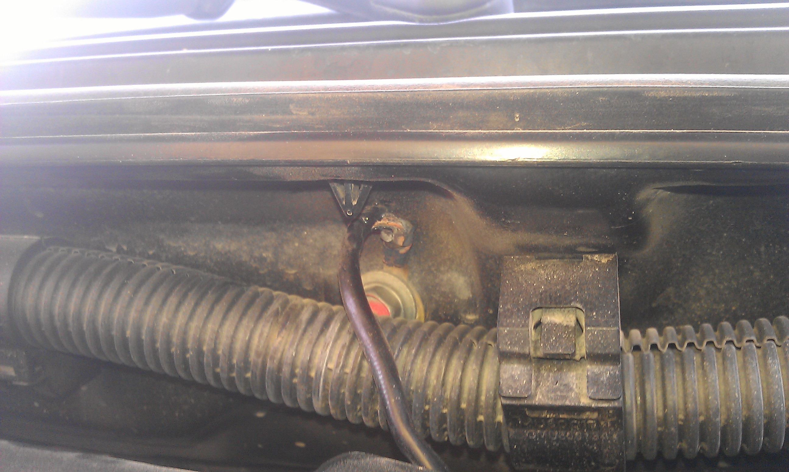

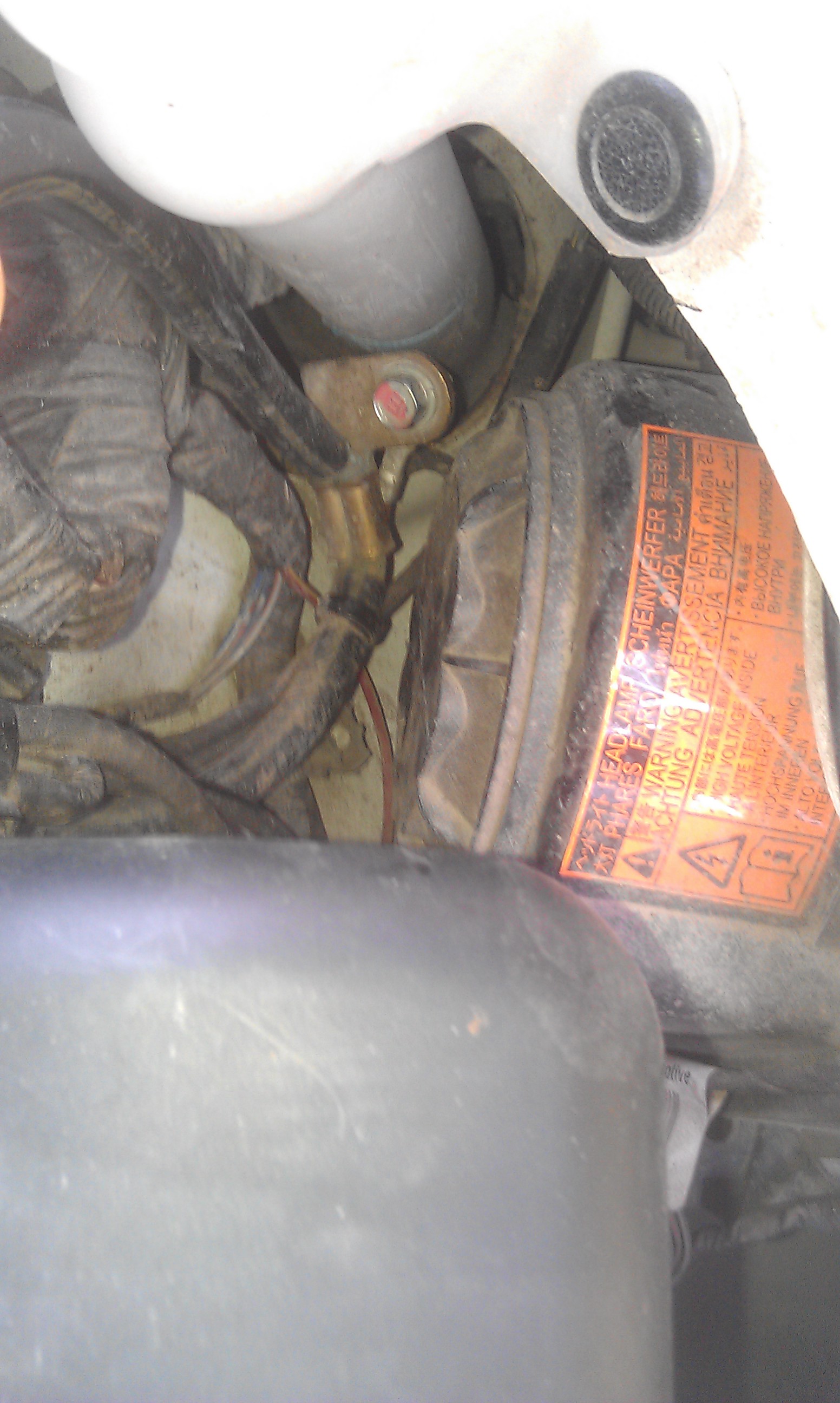

Re: Рабочая температура двигателя
Посмотрел массу и офигел. Провод который идет к щитку моторного отсека уже оплавился
. Клемма обжима минуса на кузов от аккумулятора вообще не прикручена
. и болтается сама по себе .

Нужно бегом смотреть основную массу, та что у стартера, крупного калибра.Chezgan писал(а):Посмотрел массу и офигел. Провод который идет к щитку моторного отсека уже оплавился. Клемма обжима минуса на кузов от аккумулятора вообще не прикручена
Из за неё и эта мелочь подгорела.
