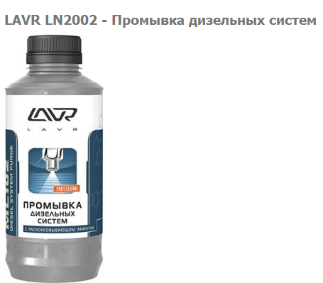

Подскажите топливную этим моют? Что за аппарат на котором моют? Какого диаметра (внутреннего) шланги покупать?

Здравствуйте!Не рекомендую ни какими промывками, антигелями и различными присадками пользоваться на 4М41 с ТНВД VRZ!winter1971 писал(а):Подскажите топливную этим моют? Что за аппарат на котором моют?

Промывками и антигелями пока еще не пользовался, а вот присадку для смазки ТНВД добавляю (есть у Ликви Моли такая), т.к. ДТ "Арктика" Евро5 считаю не айс для насоса. Причем Лавр (или Винс) - это все же не присадка в топливо. Пробег 220 ткм, насос ни разу не обслуживался, надо исправлять эту оплошность.Deluxe писал(а):Здравствуйте!Не рекомендую ни какими промывками, антигелями и различными присадками пользоваться на 4М41 с ТНВД VRZ!

Deluxe, Вы первый кто из дизелистов на этом форуме, которые занимаются диагностикой и ремонтом ТНВД, не рекомендуете периодически мыть его. С чем связано?

Предполагаю, что если топливная система сильно засорена, то "шлак" может в большом объеме и навредить, пока вымоется ?
